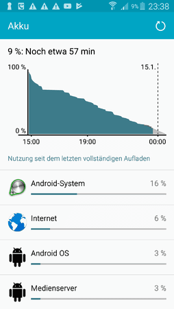

Seit einigen Tagen habe ich bemerkt, dass ich bei meinem Note3 sehr hohen Akkuverbrauch habe.
Früher musste ich erst nach ca. 1/12 Tagen neu laden. Jetzt muss ich ca. alle 10 Stunden neu laden. Die Anwendung ist ziemlich gleich geblieben. Ich merke auch dass das Handy bei Nichtverwendung auch einiges an Akku verbraucht (siehe Anhang).
Hoffe es kann mir jemand einen Tipp geben.
Danke
Hainflosse, Klick mal auf den Text Nutzung seit dem letzten Aufladen.
Wenn dann WLAN die ganze Zeit aktiviert ist, bitte unter den WLAN Einstellungen wieder die dauerhafte Suche deaktivieren.
Passiert ab und an, lästig aber Google möchte damit den Standort verbessern.

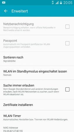

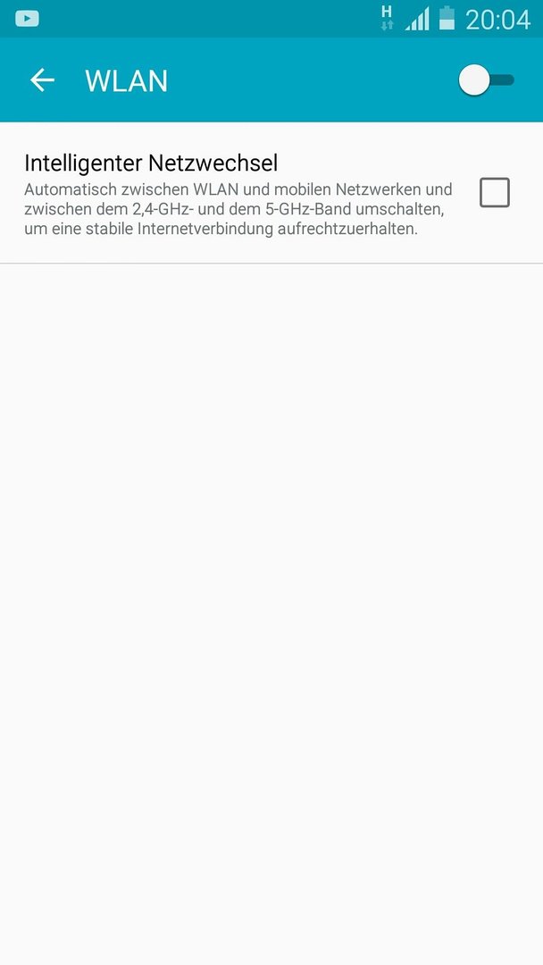

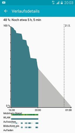

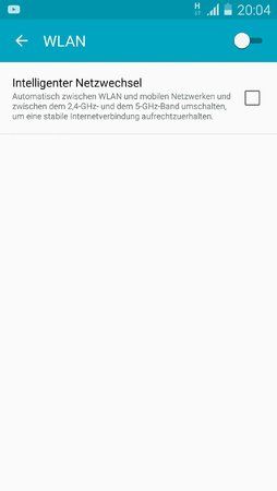

Kann mir vielleicht jemand beantworten, warum bei mir WLAN als immer AN angezeigt wird ? Ich fürchte das kostet mich ziemlich viel Akku. Habe mir zwar gestern ein neuen Akku bestellt nach 4 Jahren aber trotzdem möchte ich die maximale akku Laufzeit aus meinem geliebten Note 3 holen. Es soll schließlich noch Jahre im Einsatz bleiben.
Screenshot_2018-05-20-20-05-04.jpg Screenshot_2018-05-20-20-04-55.jpg Screenshot_2018-05-20-20-03-57.jpg
Lg
Bearbeitet von: hagex - Grund: Bild verkleinert, Gruß von hagex
WLAN wird auch zur Positionsbestimmung genutzt. Schau mal in den Einstellungen fürs GPS nach, ob da entsprechendes eingestellt ist.
