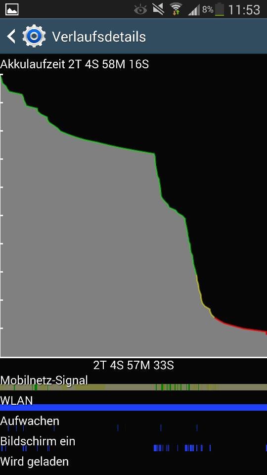

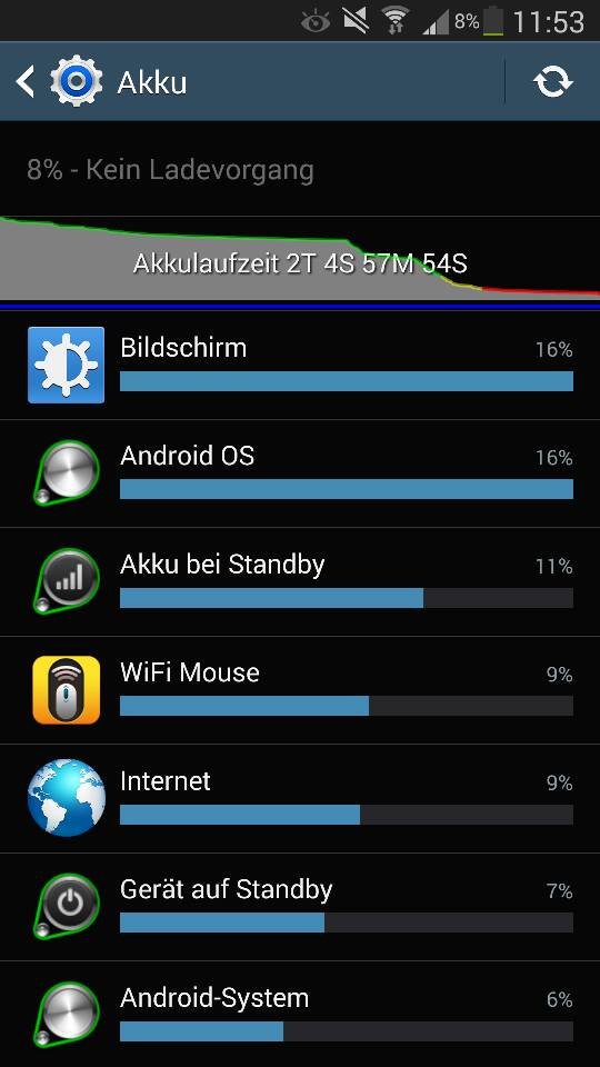

nein, sicher nicht normal^^ ich komme mit 160 installierten apps im Moment auf ~20h bis zur nächsten ladung - bei 6 Stunden OnScreenTime!!, viel Radio und allem an (Wlan, Data).
so eine lange akkulaufzeit hatte ich bisher bei wirklich keinem smartphone...

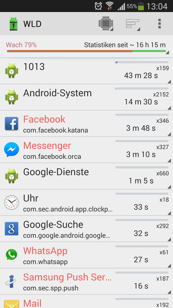

Hallo ich hoffe ihr könnt mir helfen. Ich hab mich schon durch den thread gelesen. Einige Apps deaktiviert aber nix hat gebracht mein Android OS ist immer noch hoch und wie im Screenshot zu sein der wach Modus extrem meiner Meinung nach ich weiß nicht was ich noch abschalten soll :-( ich hoffe ihr könnt mir weiterhelfen. Danke schon mal

Hm da werde ich gerade auch nicht schlau, müsste auch erst schauen, was 1013 ist. Ganz generell: Hast du mit Backups gearbeitet? Falls ja, auf jeden Fall einen hardreset machen und die apps neu (!) installieren! Ist generell ratsam bei so einem komischen akkuverhalten. Zu erst jedoch einfach mal neu starten und den Cache leeren, vielleicht bringt auch das schon was. Tippe aber wie gesagt auf Backupprobleme oder feindliche apps ;-) . Kannst ja mal eine appliste Posten, vielleicht werden wir dann schlauer.
ich habe gestern mein handy auf werkseinstellung zurück gesetzt, automatisch hat er meine apps die ich vorher drauf hatte mit installiert, (ichglaube sobald ich mich mit meinem goggle konto angemeldet hatte.)
neustart habe ich grade gemacht und akku für paar min raus jetzt zeigt mein handy 99 %wach an :crying:
ich habe folgende apps installiert:

Das ist schon echt krass. Hast das Handy mal "setteln" lassen, sprich: nach dem Reset mal einen halben Tag zeug fertig synchronisieren lassen, zwei drei mal neu gestartet, einmal leer werden lassen und wieder voll geladen?
Ich sehe Aldi Talk zwischen den apps - hast du massive netzprobleme? Eine ständige netzssuche wäre auch eine mögliche Erklärung...
Generell: nochmal neu reseten und Programme nicht wieder herstellen. Mal nur das nötigste (Google zeug, Whatsapp - KEIN FACEBOOK) installieren und dann zwei Tage testen. Wenn es dann gut läuft, ist es einfach eine deiner apps, dafür würde das ominöse 1013 sprechen.
Ansonsten muss das Gerät eigentlich einen defekt haben (?)

Vier Beiträge über Deinem @Conbey steht etwas bezüglich Android OS!!
https://www.android-hilfe.de/showthread.php?p=6774509
Auch zum Thema 1013 wurde schon berichtet.
Dies ist Streaming/Video (eg Youtube)

das mit android os habe ich gelesen hautsächlich ging es mir auch um den wachzustand, wenn mir jetzt einer schreibt hat was mit android OS zu tun ok, deshalb habe ich das zusammen gepostet damit jeder gleich weißt wie hoch der ist
Also, falls es 'nur' Android OS ist, dass Deinen Akku leert, musst Du wohl oder übel auf ein Update seitens Google warten.
Was Du trozdem probieren kannst, Akku raus, paar Minuten warten, Akku rein, reboot.
Es kann sein, dass der bug eine Zeit nicht auftaucht.
Thema Akku laden, lade lieber vereinzelt über den Tag, als einmal richtig.
Es macht nichts, wenn Du 30 Minuten lädst, auch wenn noch 80%.
Desweiteren, lass Dich nicht von der Prozent Angabe blenden.

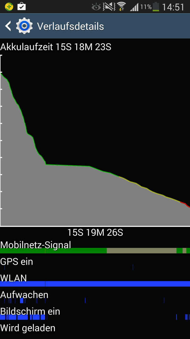

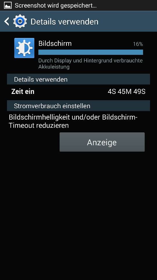

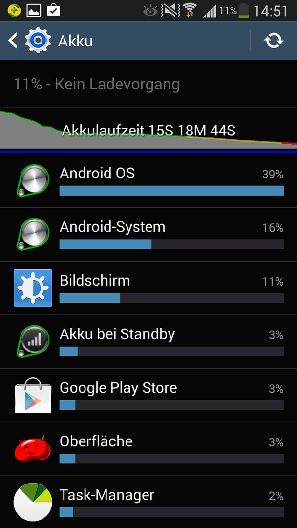

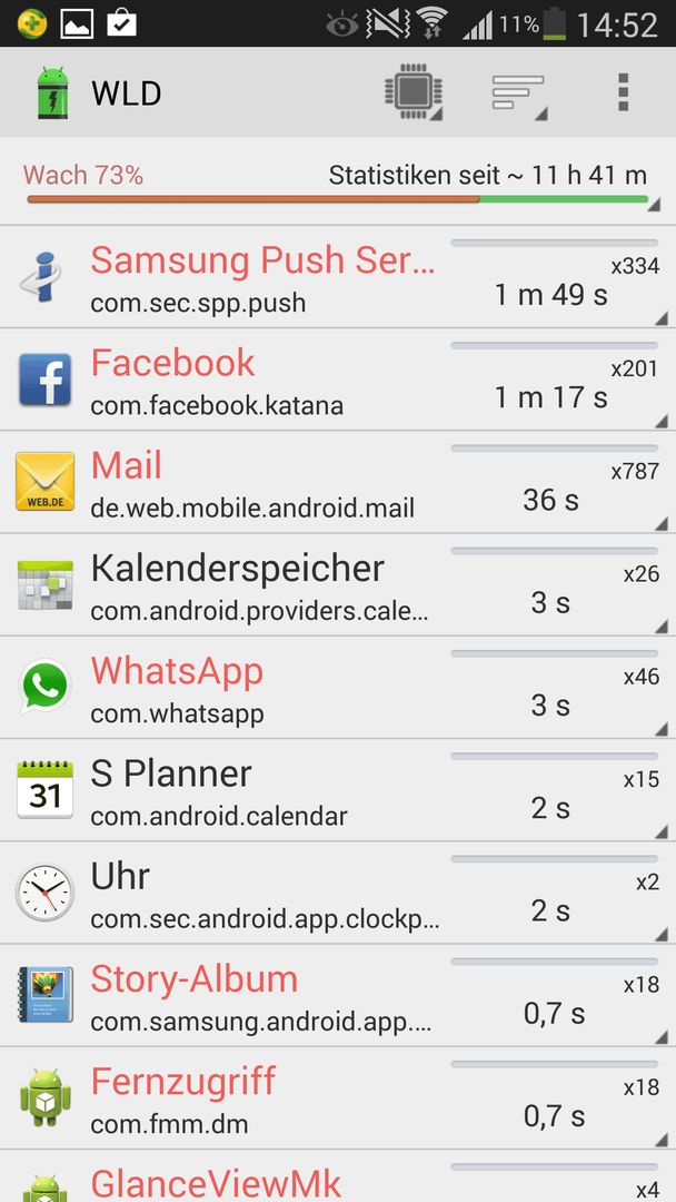

Hallo Leute,
habe auch ein Problem mit AndroidOS, aber das soll erstmal Nebensache sein. Habe jetzt nach der ersten langen Standby-Phase (ca. 11 Stunden) festgestellt, dass der Akku mit durchschnittlich 2% pro Stunde leergesaugt wird. Dabei ist es merkwürdig, dass der Kurvenverlauf zunächst ganz normal losgeht, sprich linearer geringer Verbrauch, und dann plötzlich der Verbrauch stark zunimmt. Außerdem ist während dieser Phase kaum ein Aufwachen bei den Verlaufsdetails zu sehen, WakeLock Detector sagt aber widerum was anderes.
Füge an dieser Stelle mal 3 Bilder an:
Screenshot_2013-11-27-14-51-48.png Screenshot_2013-11-27-14-51-57.png Screenshot_2013-11-27-14-52-14.png
Hat jemand eine Idee, welche App ich deinstallieren sollte, oder welche Einstellungen ich ändern sollte, damit das Handy nicht so oft aus dem Deepsleep gerissen wird?
Wäre für jede Hilfe sehr dankbar.
MfG
Ist keine App die Schuld daran hat.
Android OS ist alleine dafür verantwortlich bei Dir.
Also hab mein Handy mal zurück gesetzt und NUR wake lock Detektor instaliert. Ergebniss: 73 % wachrufend im mom.
Das mit dem laden werden ich ausprobieren.
Ansonsten steh ich Samstag bei Saturn auf der matte.
Hab bei meinem Freund Grade wake lock installiert er hat Grad mal 14 % wachzustand:crying:
Werd jetzt mal nix anderes installiere n und beobachten die 2 Tage.
