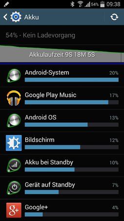

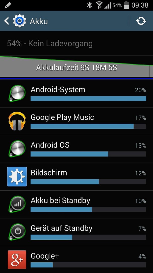

...für alle, die Hoffnung hegten - offizielles Update auf 4.4.2
Der "bug" ist zumindest laut Screenshot nicht behoben und mein Akku säuft rasend schnell ab :(.
Ich habe übrigens gar keine Musik gehört (siehe Google Play Music).
Leider funktioniert mein Analysetool nicht mehr (WakeLook Detector)
Zum Musik hören gehört ja auch noch der Medienserver (denke ich mal), der ist ja gar nicht dabei.
vielleicht hast ja Google Play Music nur "nach Hause telefoniert"! :rolleyes:

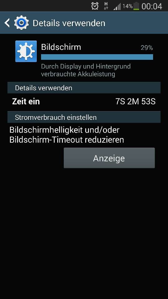

Ich finde die Laufzeit vom Akku unter 4.3 ganz in Ordnung.
