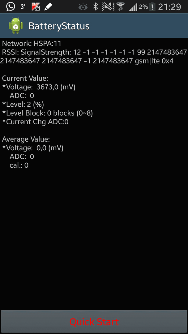

Habe alles Deaktiviert und dennoch diese Probleme mit dem Wlan.
Scheint aber wirklich an dem Netzwerk in der Hochschule zu liegen.
Ist ein extra geschütztes mit Benurtzernamen und Passwort und ich habe das Gefühl, damit kommt das Note nicht zurecht.
LAde mal Dein Handy voll auf und poste dann noch einmal ein Screen.
Welche Signalstärke hast Du? Je schwächer das Signal, um so mehr muß das Note 3 "ackern" und das saugt auch ganz gut an der Akkuleistung.
Auch die Angabe zur Firmware wäre noch hilfreich.
LG

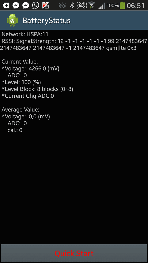

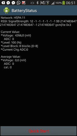

...hier nun der Screenshot bei geladenem Akku.
OK, das schaut gut aus.
Um das weiter eingrenzen zu können, mach das selbe nochmal über die Entwickleroptionen > Prozessstatistiken und über das Akku Verbrauchsmenü.

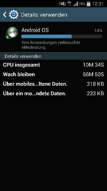

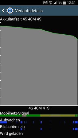

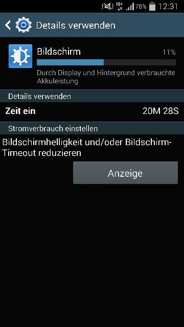

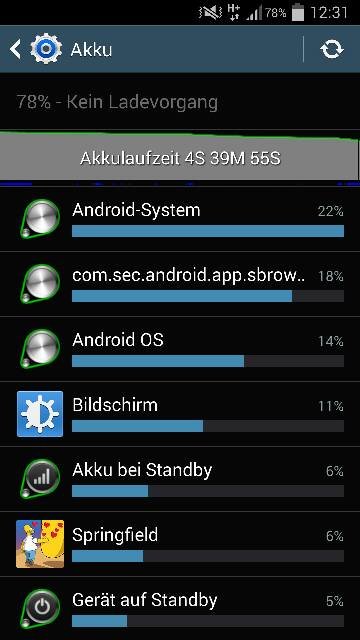

Sagt mal Leute kann mir das einer erklären? Also das was ihr auf den Bildern sieht? Bin auf Android 4.4.2
Geflasht via Odin.

Da wirst du Bekanntschaft mit dem altbekannten OS Bug gemacht haben.
Einmal an und aus oder wenn du zeit hast den Akku mal raus nehmen. Dann geht es Bis zum nächsten mal.
Glaub ich jedenfalls.
Bei mir ist das OS wenn es normal ist bei 9%.
den OS Bug habe ich auch schon seit Tagen und seit einigen Neustarts.
Auf 4.3 habe ich ihn eigentlich immer wegbekommen (u.A. dank Tipp auf xda (play music sync aus/GPS über mobil aus). Das geht auf 4.4 leider nicht mehr. Ich habe nun in seltenen Fällen einen Android System verbrauch=Bildschirm - dicht gefolgt von Android OS. In den meisten Fällen ist das System jedoch deutlich über dem Bildschirm.
CPU Spy zeigt meist 50% 300mhz an - in den besten Fällen 65% deep sleep.
VG,
Matteo
Gesendet von meinem SM-N9005 mit der Android-Hilfe.de App
Das Problem hab ich auch nach wie vor. Android-System (ca. 22%) vor Bildschirm (ca. 16%) und Android OS (16%).
