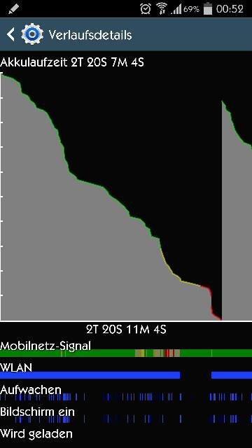

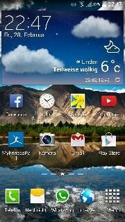

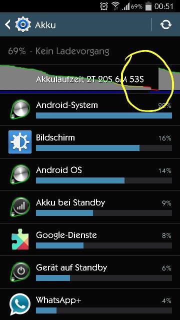

Hallo alle zusammen,
ich hab auch mal eine Frage zum Akku. Ansich kann ich mich nicht beschweren, ich lade im ausgeschalteten Zustand 3-3 1/2 Std und der Akku hält bis zu 2 Tagen und paar Stunden (die Angabe auf den Bildern stimmt nicht ganz, 7Std muss man abziehen). Nun hab ich heute etwas festgestellt in den Akkueinstellungen. Wie gesagt ich lade immer in ausgeschaltetem Zustand, bis es komplett geladen ist. Heute mittag hatte ich nen wichtigen Termin vergessen und des Handy abgezogen. Angeschaltet und da waren es 88%. Nur als ich in den Akkueinstellungen geguckt habe, hat sich die Anzeige nicht auf Null gestellt? Was kann das sein? Liegt es einfach nur daran, dass der Akku keine 100% geladen wurde oder muss ich mir jetzt Sorgen machen, dass iwas am Note nicht stimmt? Ich hab mal zwei Bilder beigefügt. Über Fragen und Antworten würd ich mich bedanken!
Gesendet von meinem SM-N9005 mit der Android-Hilfe.de App

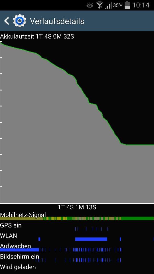

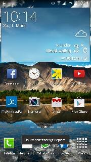

Hallo ich nochmal
Ich habe ja jetzt auch einen werksreset und Formatierung der sd Karte hinter mir
Und über Nacht den Akku voll geladen und die Laufzeit des Akkus beträgt jetzt
2 std & 10 min
Und es fehlen gerade 1 % Akku...
Halte das für sehr gut
Da es vorher schon fast 20 % Verlust waren

Was noch aufgefallen ist
Das es bereits nach ca
anderthalb Stunden voll geladen ist und vorher über 3 std gebraucht hat zum laden
in 11 std nur 1% akku.
endlich hält mein Akku vernünftig.
ich habe 4.4.2 installiert.
