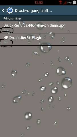

Na wenn du dann bei dem Druckvorgang läuft bist und du drauf gehst kannst du es ausschalten
hier mal ein Bild dazu
Bei mir sind da aber keine Dienste installiert, deshalb gibts auch nichts auszuschalten. Die Frage war nur, ob "Druckvorgang läuft..." nur der Name des Menüpunktes ist, oder ob da wirklich irgendwas aktiv ist.
Aso ok. Ja wenn du drauf gehst und da steht das keine Dienste installiert sind dann ist es nicht aktiv

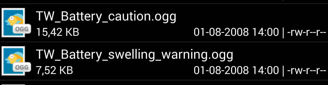

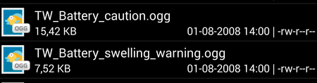

Interessant Habe eine Audiodatei gefunden. Scheinbar kann das Handy es kurz voher erkennen wenn sich die Batterie aufbläht. Der Sound heist TW_Battery_Swellimg_Warning.
Okay, interessant. Die Frage nur auf welchen Weg das funktioniert. Und ob das mit 4.4 kam
Der Menüpunkt ist nur grauenhaft übersetzt, würde ich sagen.
