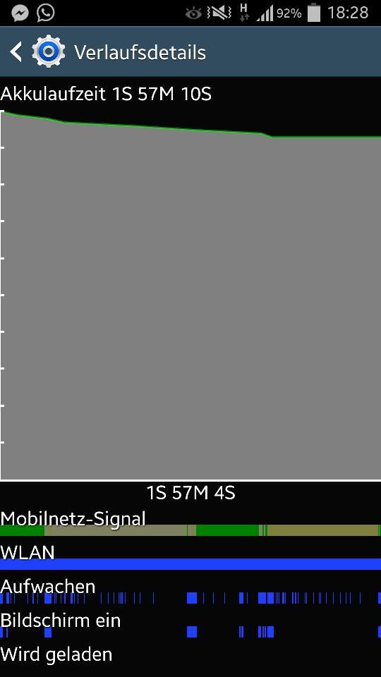

Hi habe 4.4 und schaffe maximal 2.5h Stunden Display on...kein spielen, Helligkeit auf auto und sync an und Energie sparen auch drin....
Wie man am Screenshot sieht geht das Handy einfach nie in den Deep sleep es wacht immer und immer wieder auf ...
Ich werde es wohl rooten und den wakelock detektor benutzen

@ Rindersteak
um Wakelock zu nutzen brauchst Du es nicht zu rooten.
Helligkeit auf Auto ist nicht so eine tolle Idee um Akku zu sparen !
Benachrichtigungseinstellungen auf Push in der Spitzenzeit.
Ansonsten Standortdienste nur an wenn Du sie brauchst.
WLAN unterwegs aus.
Mobiles Internet daheim aus. Alle Spielereien von Samsung aus Bluetooth nur wenn benötigt... Helligkeit auf konstant 25%.
Du wirst überrascht sein ;-)

Hi ich kenne mich da ja auch schon bissel aus...hab fast alle Spielerein aus Bis auf smart stay...
Aber was ist benarichtigung auf pusch? Wie stell ich das ein? Ich dachte immer das ist sync?
Und wie man ja sieht... es wacht immer auf es schläft nie richtig immer wach...manche Stunden verbauche ich 10% die Stunde ohne was zu machen ohne android os bug
