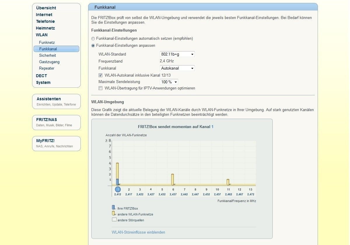

So sehen meine Wlan Funkeinstellungen aus.
@MPille: Haargenau meine Einstellungen mit der selben Fritz!Box und wie gesagt bei mir läuft nun alles mit 54 MBit/s. Kriege zwar immer noch die Meldung das Netz sei instabil aber habe keine Abbrüche und zügiges WLAN. Würde natürlich gerne den n Standard nutzen weil der schneller ist aber so reicht es.

Habe die Einstellungen von MPille übernommen und seither funktionierts!
