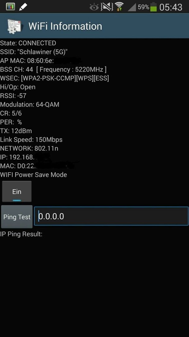

Ich habe auch eine Frage zum WLAN. Mir ist folgendes ein Rätsel das beim Note 3 die Geschwindigkeiten im Vergleich zum Laptop immer halbiert sind. Also statt 300 150 MBit und bei 130 72 MBit ist das nur bei mir so oder bei allen? Ich komme bei den speed Tests nur auf ca 50mbit während beim Laptop habe ich 149 MBit beim speed Test über WLAN n 5G da ich kabelbw mit 150/5 MBit habe möchte ich die ja auch auf dem Handy nutzen
Bei LTE komme ich auf 97 MBit also alles io

Vermutlich weil das Note 3 weniger Antennen als dein Laptop hat. :)

Und Kompatibilität heißt ja auch nicht gleichzeitig, dass das absolute Maximum unterstützt wird. Bei n bräuchte man dann ja vier Antennen..
wenn du mehr Speed für's WLAN auf dem Note 3 möchtest, hilft wohl nur ein 802.11ac Router. Da gehen dann knapp 500mbit/s.

Evtl. hilft ein Wechsel auf 40MHz Bandbreite, aber:
40 MHz in 2.4 GHz
The 2.4 GHz ISM band is fairly congested. With 802.11n, there is the option to double the bandwidth per channel to 40 MHz which results in slightly more than double the data rate. However, when in 2.4 GHz, enabling this option takes up to 82%[10] of the unlicensed band, which in many areas may prove to be infeasible.
The specification calls for requiring one primary 20 MHz channel as well as a secondary adjacent channel spaced ±20 MHz away. The primary channel is used for communications with clients incapable of 40 MHz mode. When in 40 MHz mode, the center frequency is actually the mean of the primary and secondary channels.
https://en.wikipedia.org/wiki/IEEE_802.11n-2009#40.C2.A0MHz_in_2.4.C2.A0GHz
