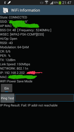

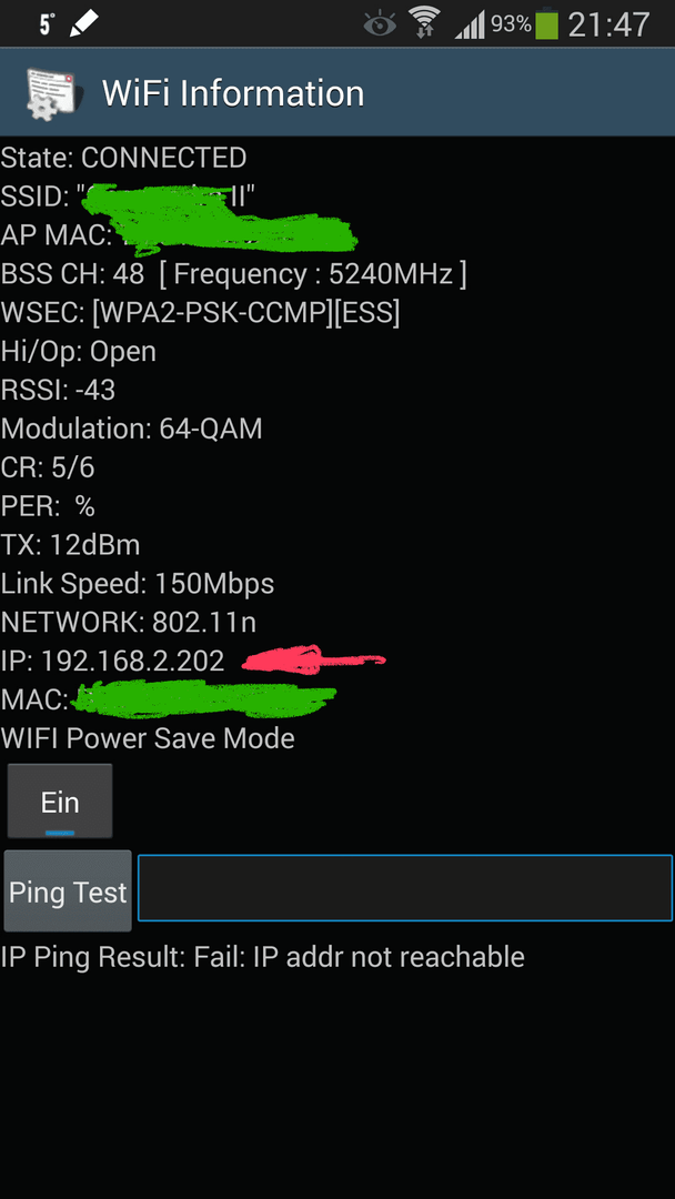

Hi,
ich habe den 921V und keinerlei Probleme mit dem W-Lan.
Tipp von mir:
Vergebe eine feste IP ab einer Zahl von 201(Siehe Bild).
Hast Du einen Speedport der 2,4GHZ und 5GHZ unterstützt, setze den Haken für beide Frequenzen.
Gruß Holger.
