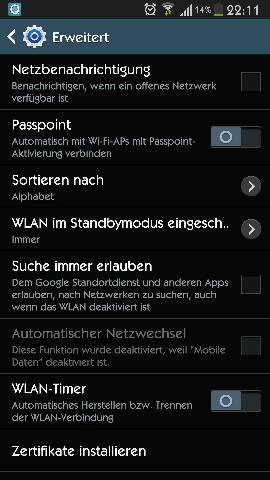

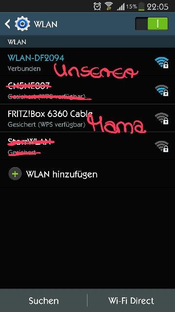

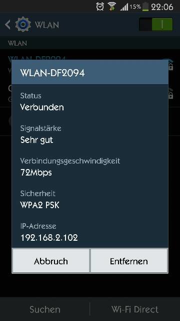

Schick mir mal Screenshots von den Routereinstellungen im Note 3
Ich hoffe das sind alle die du brauchst ;-)

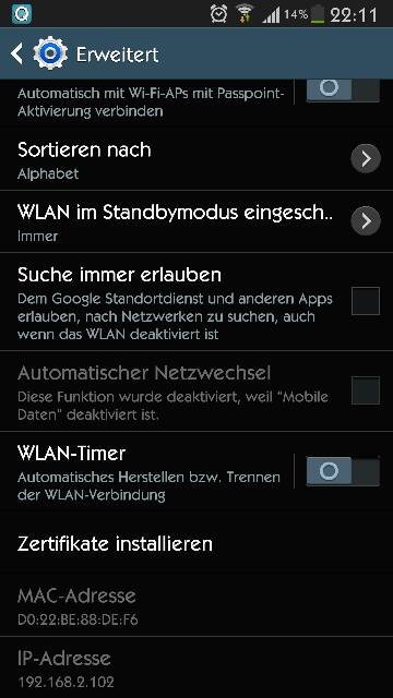

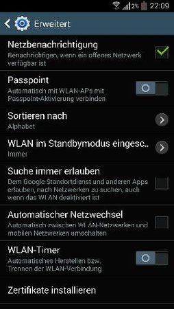

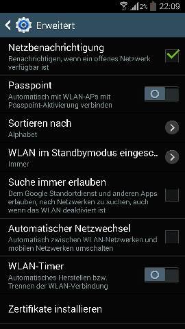

Fast. Sehen deine Einstellungen auch so aus? Also wie auf dem Bild?
So meinste mom
Gesendet von meinem SM-N9005 mit der Android-Hilfe.de App

Ich würde dir mal einen Factory Reset empfehlen. Deine Daten aber zuerst mit Samsung kies zum Beispiel sichern.
Und nach dem Factory Reset mal versuchen ob es geklappt hat
Meinste echt, dass das nötig ist?! Liegt das nit vlt doch am Router?

Eine Frage aber noch. War das wo du die Daten eingeben musstest bei dir im Wlan wenn du bei deiner Mama im Wlan warst vorher auch schon?
Versteh grad deine Frage nit. Also wenn ich daheim bin, bin ich ja über WLan im Netz. Wenn ich aus dem Haus gehe zu meiner Mama, hab ich nix an. Wenn ich dann bei meiner Mama zur Tür reinkomme, hat des Note 3 sich immer ins Netz eingewählt austomatisch, weil der ja gespeichert is. Heute kam ich bei die Mama, und des Note 3 hat sich nicht eingewählt. Da war dann auch das Symbol oben nicht angeziegt, aber wenn ich die Benachrichtigungsleiste runtergezogen hab, war WLan grün hinterlegt...
