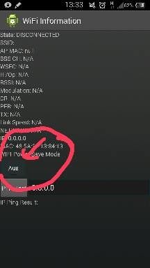

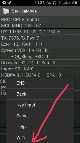

Also ich hatte auch massiv Probleme mit dem WLAN..
Das Wifi hat sich selbständig ausgeschaltet und beim reaktivieren hat es ewig gedauert, bis es verfügbar war.. Dafür waren die gespeicherten Netzwerke gelöscht...
Nun zur Lösung:
Über die Telefon App den Code
*#0011#
Eingeben.. hiermit kommt ihr in ein Extramenü.. Nun auf die Menütaste drücken und Wifi auswählen.. Hier dann den Button Wifi anklicken.. Damit wird der automatische Ruhezustand des Wifi deaktiviert.. Danach hatte ich keine Probleme mehr....

Konntest du beobachten, was das mit dem Akku macht?
Die Akkuleistung ist seit dem nicht wirklich gesunken.. wir sprechen hier von 2-3%..
Fraglich also, warum Samsung so nen Quatsch macht...
Gesendet von meinem SM-N9005 mit der Android-Hilfe.de App
Also muss es jetzt auf Aus sein?
Richtig.. Somit geht das Wifi nicht in den Ruhezustand und verursacht so weniger bis gar keine Probleme mehr...

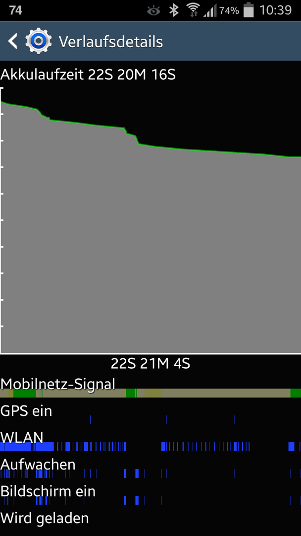

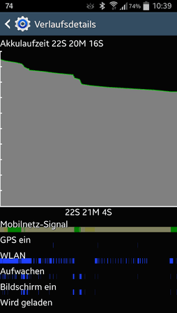

Hallo
Ich habe in den Einstellungen bei "WLAN im Standbymodus eingeschaltet lassen", den Haken bei "Nur wenn eingesteckt" gesetzt.
Trotzdem schaltet sich WLAN dauernd ein und aus. Sogar GPS hat sich über Nacht (ca.10Std. Schlaf) einmal eingeschaltet. Beim Note 2 hat das super geklappt. Was kann hier die Ursache sein?
Hast du irgendwelche Energiespar-Apps installiert? Battery Guru von Snapdragon o.ä.?
Normalerweise bleibt das WLAN entweder dauerhaft an (wg. "Dauerhaft suchen" ab Android 4.3) oder es bleibt aus.
Nein, ich habe nichts dergleichen installiert.
Komischerweise habe ich einen Deepsleepanteil von 93%.
Aber wie man am Screenshot sieht, muss sich WLAN in gewissen Abständen aus und einschalten. Wenn ich das Cover öffne, ist das Handy immer im Mobilfunk-Modus und schaltet sofort auf WLAN um so wie es sein soll aber im Standby-Modus muss da etwas schief laufen.
Nur wenn eingesteckt bedeutet ja das wlan nur beim laden im Standby an bleibt. Ansonsten geht es im Standby aus.
Hab dein Screenshot gesehen. Ist natürlich komisch bei dir.
Ich habe sämtliche Benachrichtigungshaken von Samsung App entfernt und Bingo, dass dürfte es gewesen sein!
Ist für mich zwar nicht logisch, aber Hauptsache es funktioniert wieder.:smile:

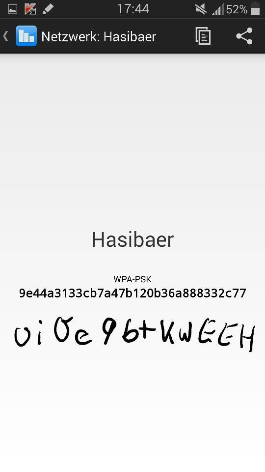

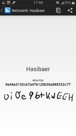

Ich habe da heute eine interessante Entdeckung gemacht.. Das Problem scheint echt bei Samsung zu liegen.. Und zwar haben die es in Punkto " Sicherheit" wohl etwas zu gut gemeint.. Es scheint so, als würde die Samsung Software in OS den Wifi Key nochmals zu verschlüsseln.. Daher kommt es bei dem regelmäßigen Abgleich des Keys durch den Router zu Problemen..
Ich hab mal einen Screenshot vom Wifi Passwordreader gemacht, wie der Key im Handy hinterlegt ist, darunter in Handschriftlich den tatsächlichen Key, wie er im Router hinterlegt ist..
