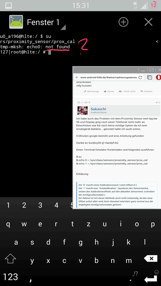

Hallo...
Wenn ich die Anleitung von Sakaschi durchführen will steht im T. E. dann nur 'not found'... Kann die kopierte Zeile auch leider nicht einfügen, muss es also selber schreiben... Habe die Kurzversion versucht...

Lass bei zeile 2 und 3 das $ vorne weg... vielleicht klappt es dann
Reaktionen: KuestOne

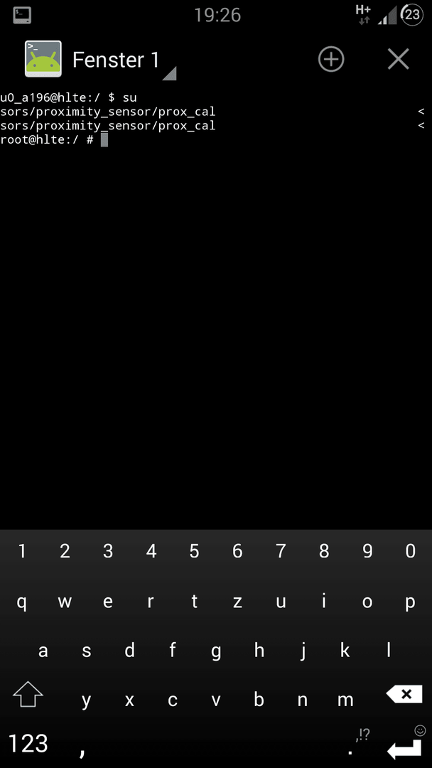

So zumindest kam jetzt keine Fehlermeldung, aber ausgeführt wurde es anscheinend auch nicht, oder doch?
Im Testbildschirm hat sich auf jeden Fall nichts verändert...

Ja, so war es bei mir auch, hab schon verzweifelt, dann hab ich mich doch zur "langen" Anleitung durchgerungen die eigentlich aber eh schnell erledigt ist.
Mach das auch, ich denke und wünsche dir das es klappt.
Rechne nur die Hexwerte richtig um.
Viel Glück!
