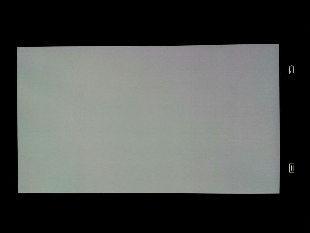

Hier ist übrigends ein Foto, dass ein anderer User gemacht hat. Bei mir ist es nicht ganz so krass.
Nur, damit ihr eine Vorstellung davon habt.
Gesendet von meinem SM-N9005 mit der Android-Hilfe.de App

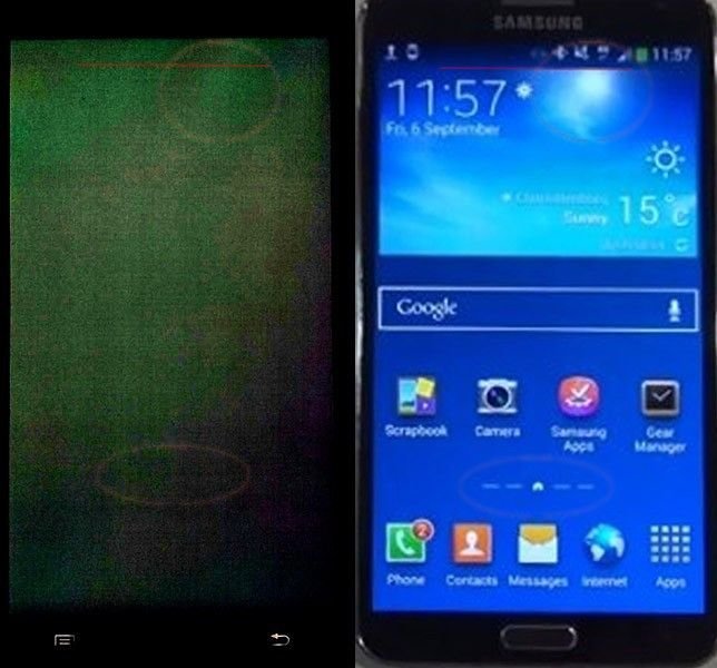

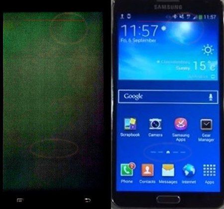

Hm.
Ich hab das Foto von dem Display von diesem anderen User mal bissel im Tonwert komprimiert und ein Foto eines Note 3 Displays (gegoogelt) daneben gesetzt.
An manchen Stellen meint man schon irgendwie.... Elemente des UI wieder zu erkennen, obwohl ja gar kein UI dargestellt wird. Gut, manche Linien mögen Zufall sein, aber das ganz oben ist bestimmt... "echt".
Also ich denke, das ist der falsche Ansatz, aber danke für die Mühe!

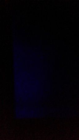

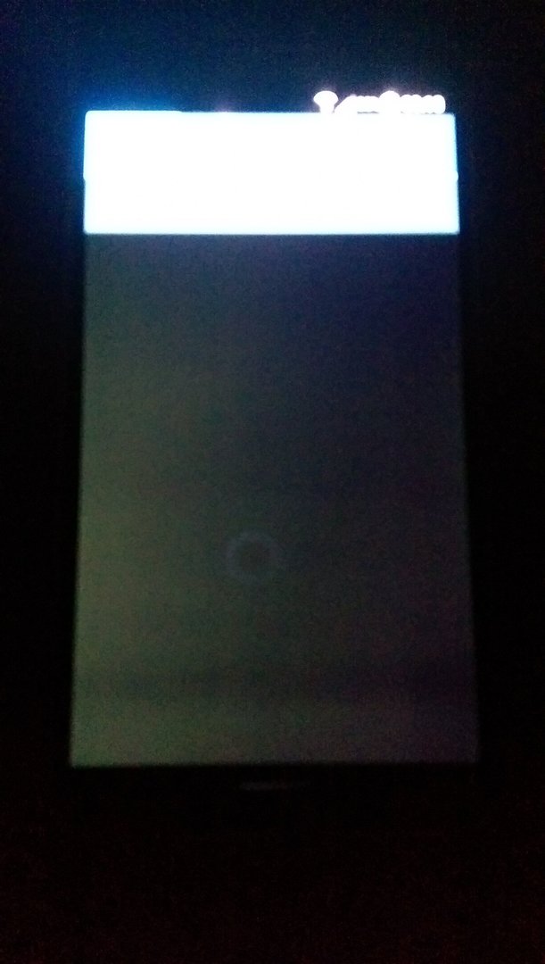

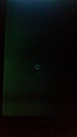

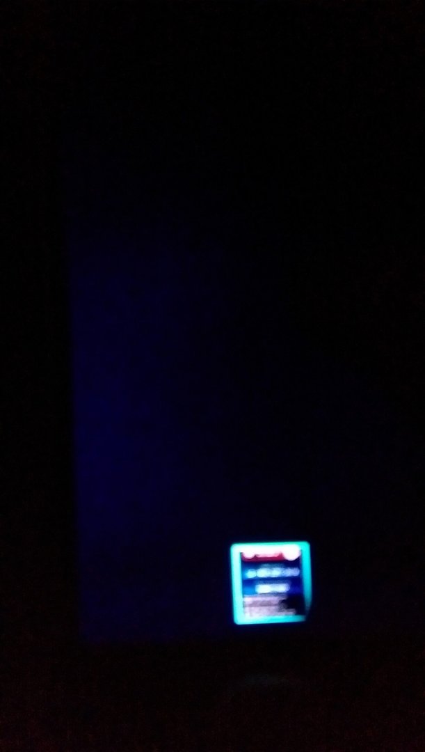

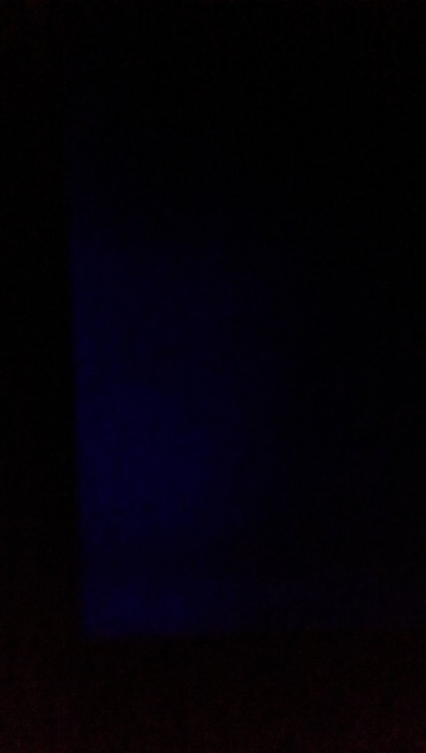

Danke für das Feedback aber ein Schwarzes Bild ist bei mir auch schwarz ihr müsst in den Taskmanager gehen und könnt ja mal mit der Helligkeit spielen dann solltet ihr das sehen. Ich bin jemand der gerne Filme anschaut und auch sonst eher im Dunkeln sich aufhält :razz: Da fiel mir das gleich am ersten Tag auf mein Note 2 war 100% Top Verarbeitet und hatte ein Tip Top Display
Ihr solltest den Automatischen Kontrast in den Einstellungen ausschalten und den Bildschirmodus auf Standard setzen und dann den Taskmanager aufrufen.
Bei mir sieht das dann so aus. So ist es auch in Spielen oder beim Filme schauen
Beim ersten Note 3 war es nicht ganz so schlimm und ohne schwarzen Balken. Beim zweiten Note 3 war die komplette rechte Seite Heller. Und beim jetzigen ist es wieder die linke Seite und dieser nervige schwarze streifen der schwächer wird wenn man fest auf das Display drückt.
Das Erste Bild ist im Taskmanager und die beiden anderen bei einem schwarz bläulichen Bild herangezoomt.
Wen ich den Automatischen Kontrast an lasse und den Bildschirmmodus auf Dynamisch setze ist es im Taskmanager nicht mehr ganz so schlimm (siehe ganz rechtes Bild) aber dennoch sieht man es noch und den Strich genauso
PS: Beim ersten tausch meinte der Freundliche Provider Shop Mitarbeiter ich sollte doch das Licht anmachen dann sieht man es nicht mehr :angry: Wenn er mir die 650 Euro wieder gegeben hätte wäre mir das auch egal gewesen.

Hm. Ok, also ich kann bei mir im Taskmanager, bei den angegebenen Maßnahmen dann, ganz minimal, einen unterschied sehen. Oben und unten ist es um eine winzigkeit heller als in der Mitte. Aber kein Vergleich zu deinen Bildern.
Du meinst also, wenn Du sowas hier schaust:
Elements - Lindsey Stirling (Dubstep Violin Original Song) - YouTube
So ab 10 Sekunden. Wo die Dame im Regen tanzt und hüpft, hast Du die ganzen dunklen Stellen zu hell btw Verläufe und Streifen drin?
Ja so ungefähr bei CSR Racing z.b ist die schwarze leiste an der stelle dann Grau
und das bei allen 3 Note 3 und der höhe punkt ist jetzt der schwarze strich unten und oben (den oberen seht ihr nicht auf den Bildern weil da die Weiße Schrift zu grell ist)
Ich hoffe bloß das Vodafone nochmal Tauscht und das es dann nicht noch schlimmer ist vom Display und keine Schwarzen Striche zu sehen sind. Und dann Belasse ich es dabei und schaue beim Note 4 dann 2 mal hin.
