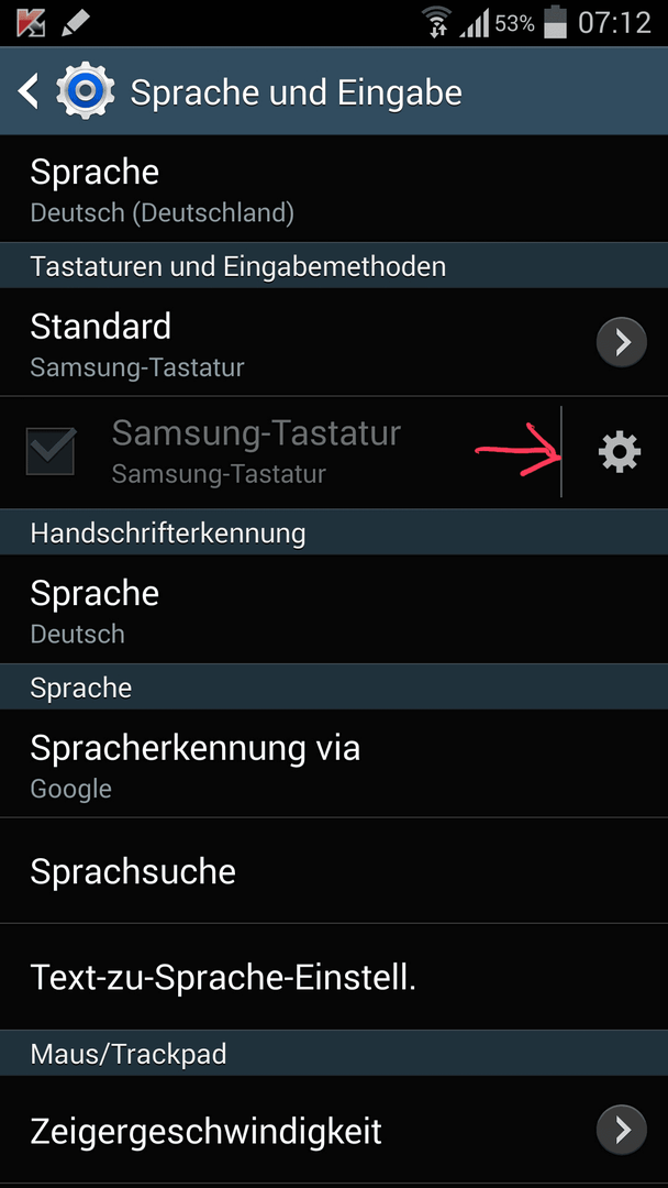

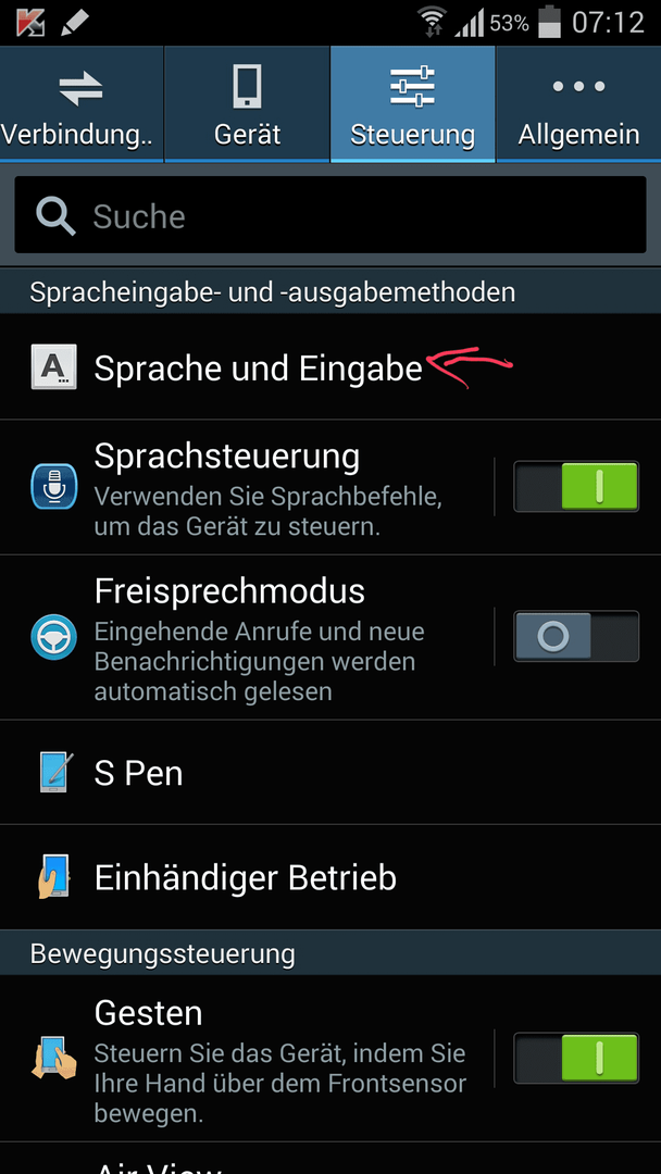

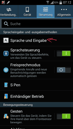

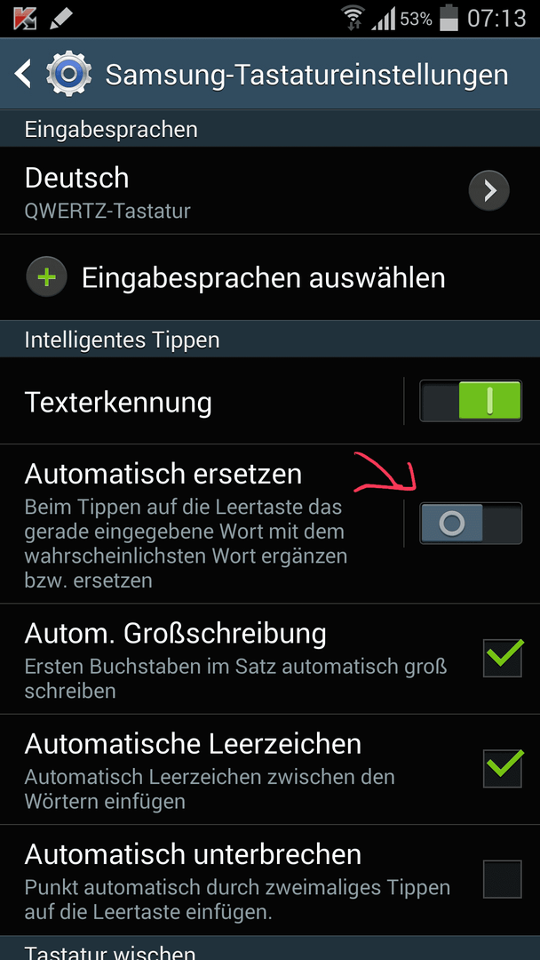

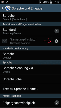

Das mit der Autokurrektur sollte damit eventuell geholfen sein:
Danke Kartoffel! Auf die - m.E. hirnrissige - Idee in die Einstellungen einer ausgegrauten Funktion zu schauen (Samsung-Tastatur) bin ich natürlich nicht gekommen. Nochmals danke!
