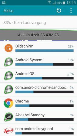

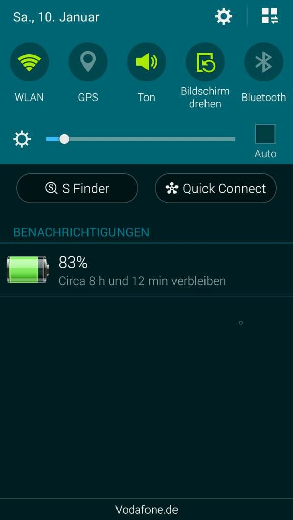

Derzeit.

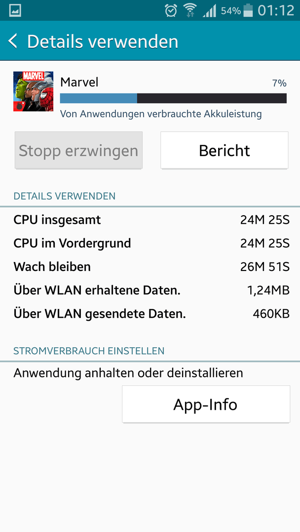

CracK_ schrieb:
ich bin ziemlich überrascht von euren DOT zeiten.. (standard akku)
ich krieg nicht soviel zusammen..
wlan und sync sind immer an, bluetooth und nfc aus.
helligkeit auto +5
Ich habe Smart Stay nicht aktiviert. Beim S4 verbrauchte es bei mir recht viel Strom.
Der Verbrauch deines Nate 4 ist schon ungewöhnlich hoch. Stellt sich die Frage, was ist alles aktiviert.
Die Helligkeit muss nicht immer so hoch eingestellt sein.
Deaktiviere sie, stelle sie so ein dass man alles noch gut erkennt. Draußen und oder/ in heller Umgebung würde ich die Automatik nutzen. Sonst manuell.
Manchmal hilft es einfach mal das Handy neu zu booten.
hey danke für deinen tipp :D
die helligkeit hab ich wie gesagt manuell zwischen 20 und 30 prozent und je nach bedarf..
smart stay hab ich jetzt mal deaktiviert..
vllt liegt es einfach an den games die ich spiele.. meist aber nicht sonderlich lang..

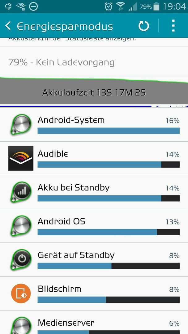

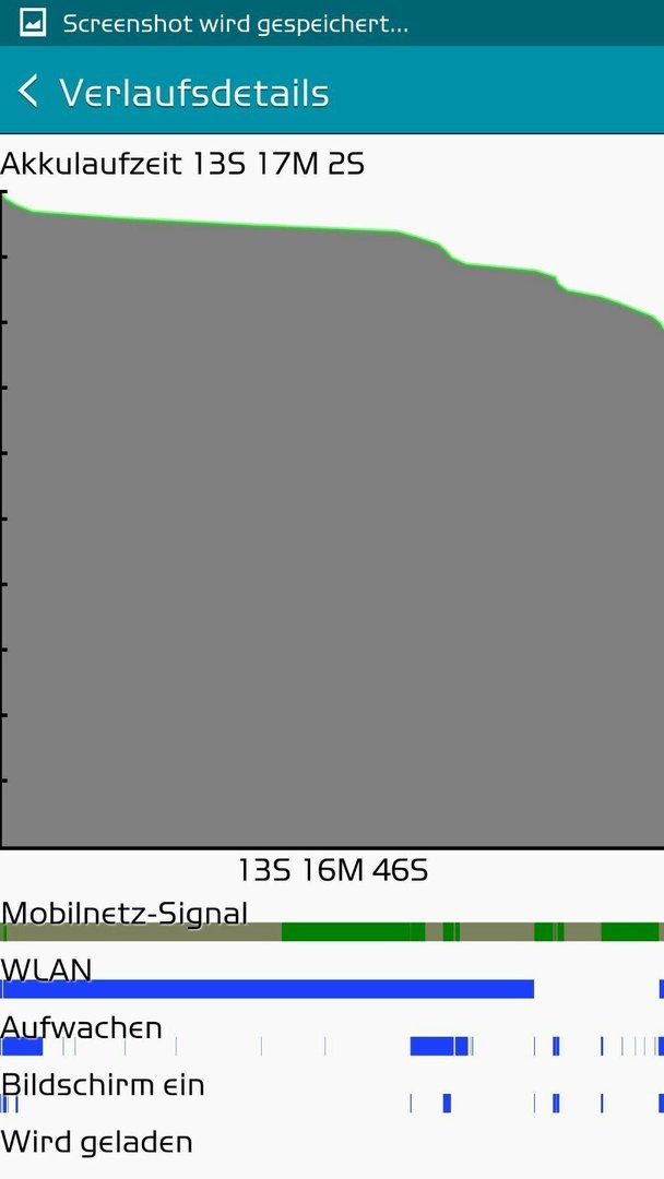

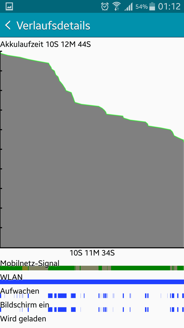

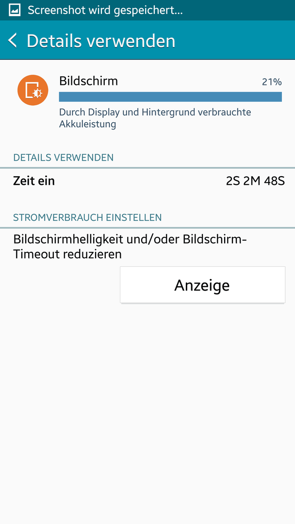

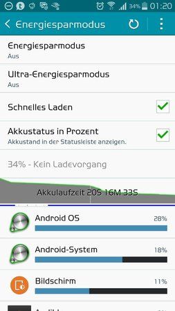

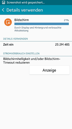

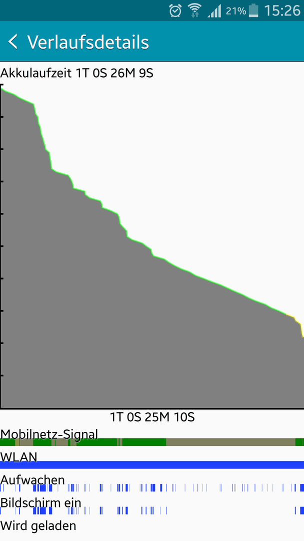

derzeit.

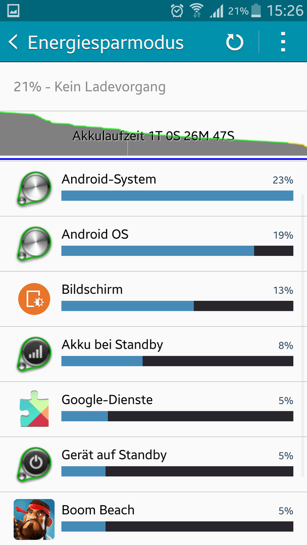

heute ist es bei mir wieder besonders extrem xC ich wüsste gern was Android da macht?
würde ein neuer akku evtl bei mir helfen? oder liegts am phone
Ahoi CracK_,
also bevor ich mir einen neuen Akku zulege, würde ich an deiner Stelle erstmal versuchen den wahren Grund herauszufinden.
Ich nehme mal an dein Note ist nicht gerooted? Falls doch würde ich dir BBS ans Herz legen wollen. Damit lassen sich die Akkuverbraucher in der Regel recht gut identifizieren.
Wenn ich mir die Screenshots so ansehe, dann sind "Aufwachphasen" und "Screen-on-Phasen" ziemlich gleich.
CracK_ schrieb:
...vllt liegt es einfach an den games die ich spiele.. meist aber nicht sonderlich lang..
Ich würde momentan erst mal testen, wie es sich ohne die "Spielerei" verhält. Das kannst du auch einfach und relativ schnell selbst testen und einfach für den nächsten Akkutest auf die Games verzichten.

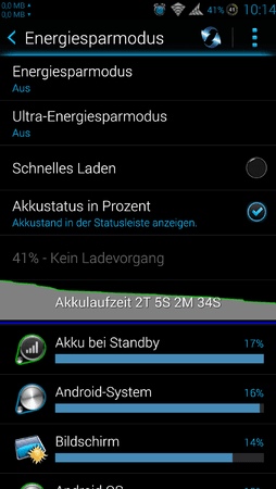

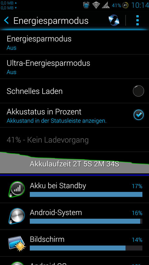

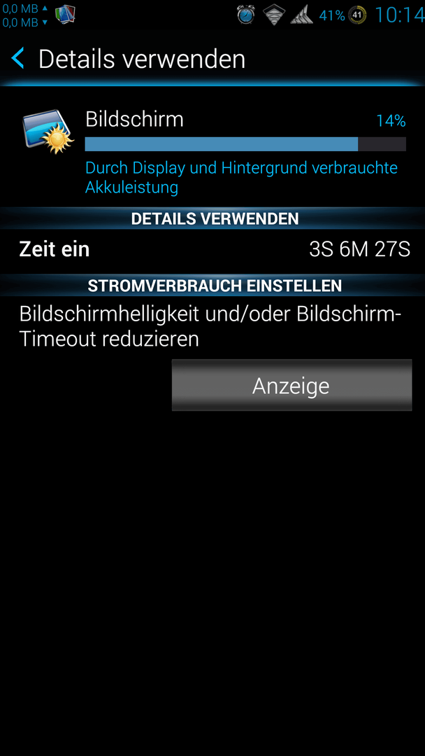

Moin
Seit dem ich die bobcat rom installiert habe (seit 3 tagen) geht mein Akku kaum noch leer... Hätte nie gedacht das es so ein unterschied macht... vorher mit x-Note rom war nach einem Tag meist ende

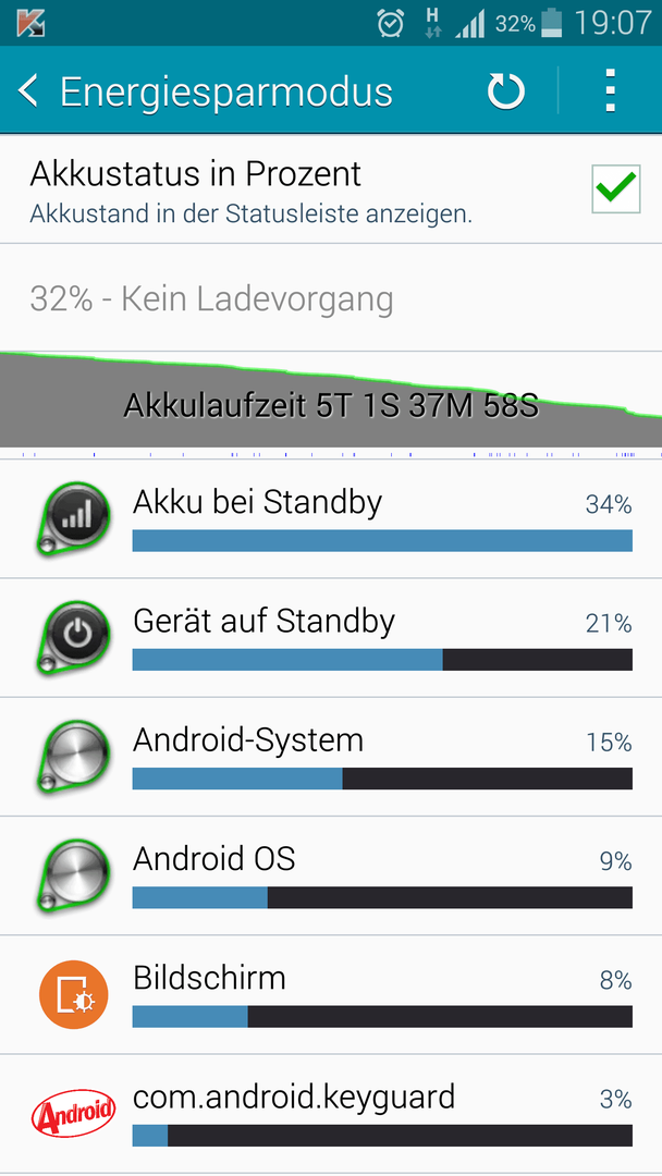

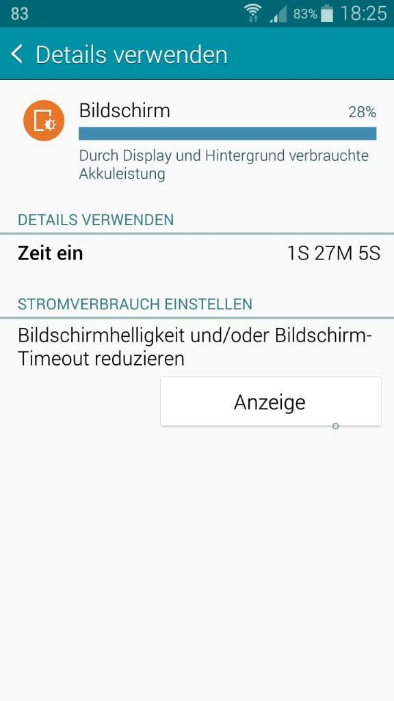

Also ich bin top zufrieden. Hatte zuletzt 1 Tag Standby und 10h DOT. Habe Helligkeit auf manuel 30%. WLAN an, Bluetooth an und mit Gear S dauerhaft verbunden. GPS an steht auf Energiesparmodus. Konten habe ich Stock Email mit Push von Google, Twitter, Whatsapp, Dropbox, Onedrive, Evernote, Samsung, Microsoft Office. Alle Konten synchronisieren sich über den Tag. Nutze auch einige Widgets wie Netatmo, Wetterwarner, Philips Hue, Kalender Pocket Informant, S Note. Apps benutze ich viel Nachrichten App, Twitter, Stock Browser, Tapatalk. Spiele fast nie. Ich glaub wenn ich den Zerolemon Akku Case nutzen würde hätte ich 30h DOT :).

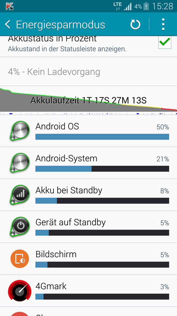

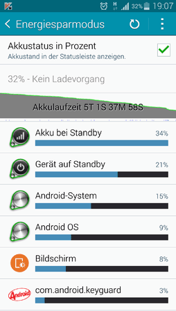

Mein note4 war auch schlecht mit dem Akku und Verbrauch. Ca 2 wochen nach Kauf, habe ich dann wipe/reset jetz nach Sylvester gemacht. Seitdem deutlich besser! Habe kein root und Standardakku.
Kann ich nur jedem empfehlen der Laufzeitprobleme hat.
So bin ich diese Woche auf arbeit mit etwas Benutzung über 3 Tage gekommen. LTE immer an- auch stundenlag im Keller ohne Netz; etwas Telefonie, Fotos...
Siehe selbst.. vor/nach wipe (nach wipe fast ausschließlich Standby um meine Maximallaufzeit zu testen)

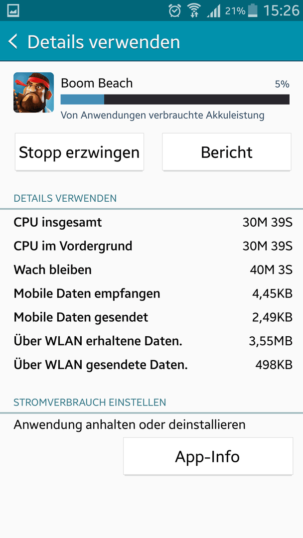

hey danke erst mal für den tipp!
also mein phone ist (noch) nicht gerooted..
ich hab jetzt über nacht (ca 10std) 18% verloren..
spiele kann ich gerne weglassen außer boom beach da muss ich online sein (clan und so)

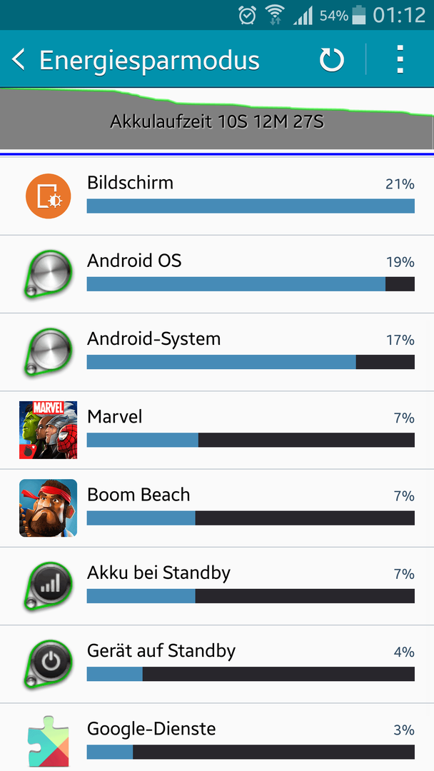

ahja dot ist bei ca. 3std

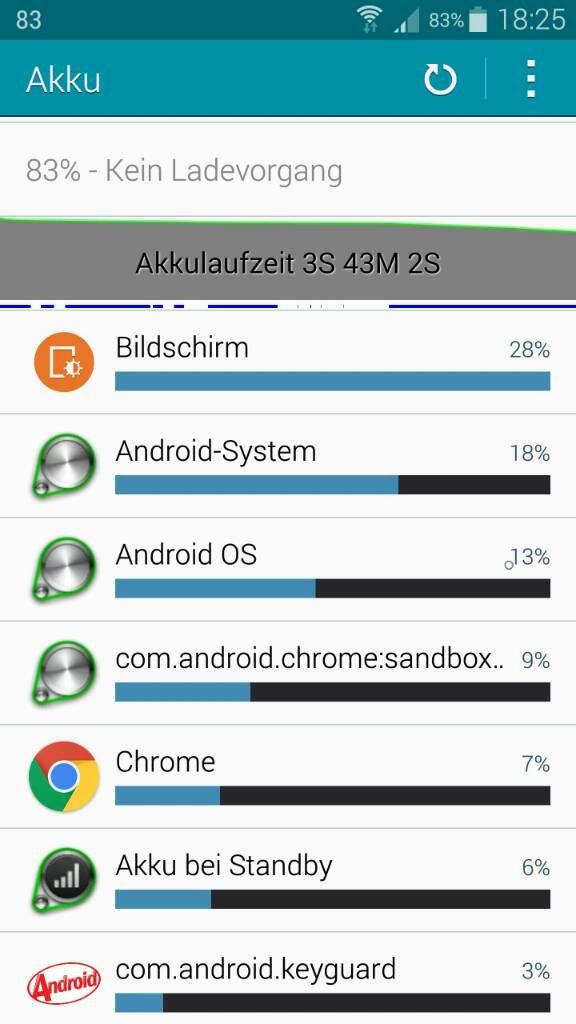

Mir fällt auf das bei JEDEM mit Stock Rom Android Sys und OS beide über 20 bzw. oder knapp bei 15% liegen !
Die mit Custom Rom gar nett is schon seltsam !!!
Wenn ich bei mir in den Battery Monitor schaue fällt auf das besonders ein Tread / Ereigniss
das Handy aus dem Deep Sleep holt !
Das ist Kworker/u8:0, /u8:8, /u8:9 und 10 sowie 19 ! Ich denke mal das sind sensoren ?!
Soweit ich das ergoggeln konnte steht das /u8:0 die Acht für den CPU bzw. GPU Kern und
die zahl nach dem : für den Prozess der das Handy aus dem Deepsleep holt.
Kennst sich jemand damit etwas aus ?

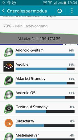

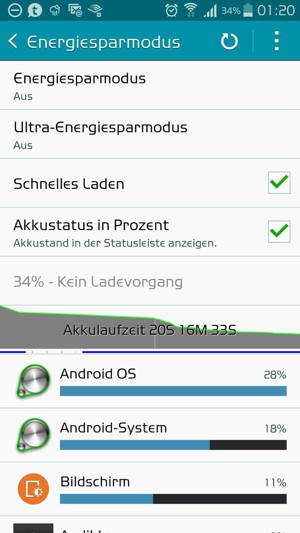

also 50% für AndroidOS ist auch schon megakrass! So schlimm war es bei mir noch nie. An einen Reset hab ich auch schon gedacht, ich bin aber zu faul. Generell ist die Laufzeit bei mir auch noch akzeptabel. Also 1,5tage würde es schon durchhalten.
Aber wenn ich hier was von 3 Tagen laufzeit lese mit stock rom& original Akku wirds mich heute wohl doch noch zum Reset treiben xD
achja, ich hab auch Stock ohne Root, Dropbox&drive sind aus. Von 4 Mailaccounts werden 2 automatisch gesynct.(alle 4 h und alle 1h zur spitzenzeit) rest nur manuell. zocken tue ich nie, nutze aber relativ viel firefox, tapatalk, audible, imgur, reddit und die Kamera[Edit: Youtube, hab ich vergessen :)]. Widgets nutze ich splanner,schrittzähler,musik,audible und Taschenlampe.

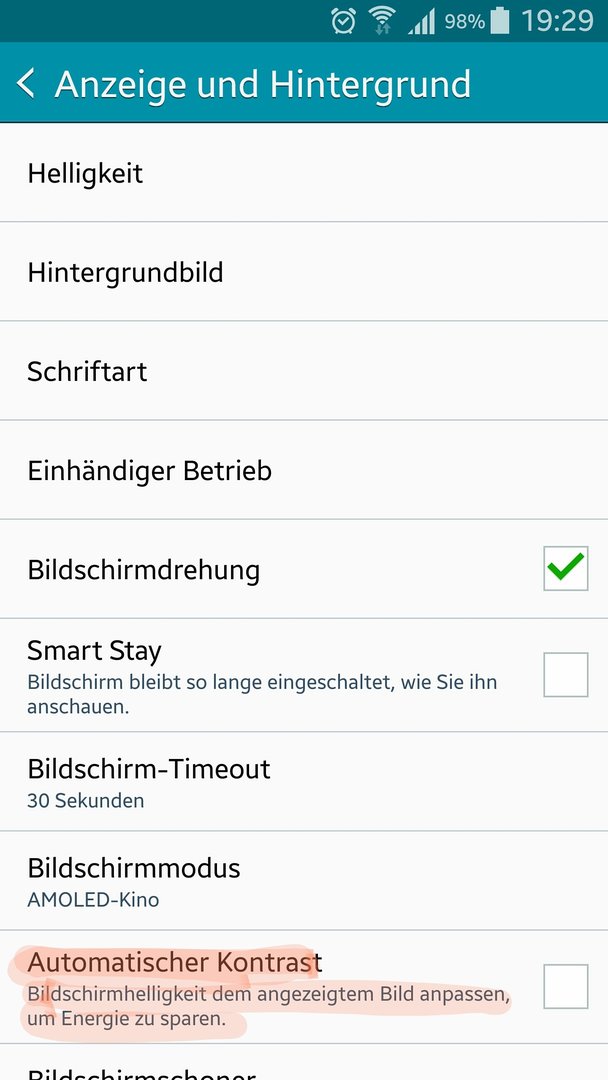

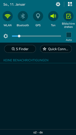

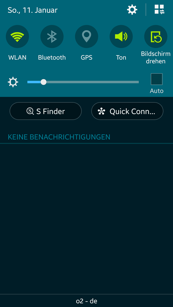

habt ihr eigtl automatischer kontrast aktiviert?
Automatischen Kontrast habe ich aktiv.
ich auch :)
smartstay und co hab ich aus ;)
