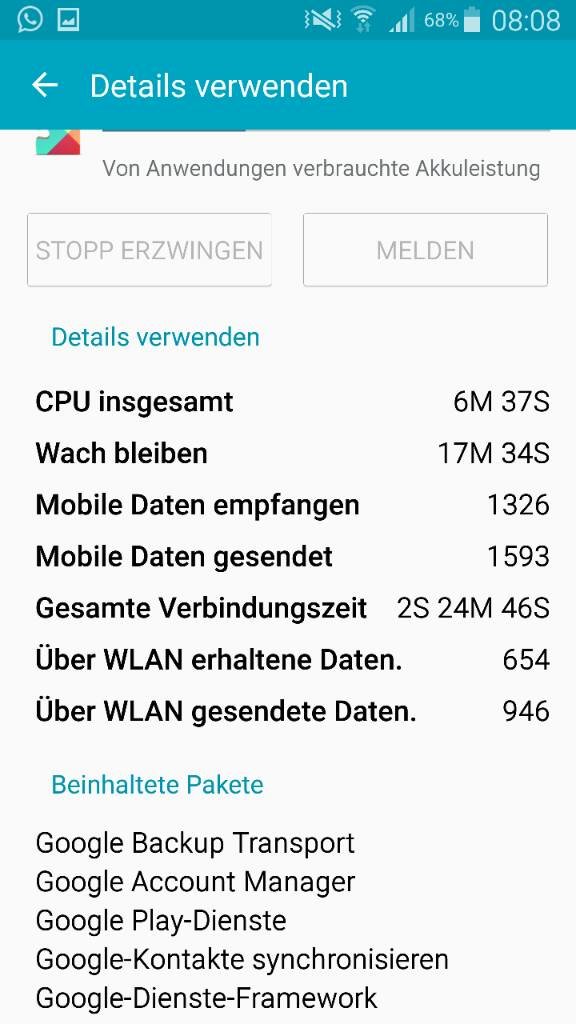

Kann mir bitte jemand sagen wie ich die google dienste aus schalte. Habe sync standort bestimmung alles aus nur trotzdem stehen die googledienste immer an erster stelle.
Das geht nur, indem man sie bei den Apps deaktiviert, dann funktionieren aber alle Google Apps, wie Chrome, GMail, YouTube, Hangouts,Notizen, Maps usw. usw. nicht mehr.

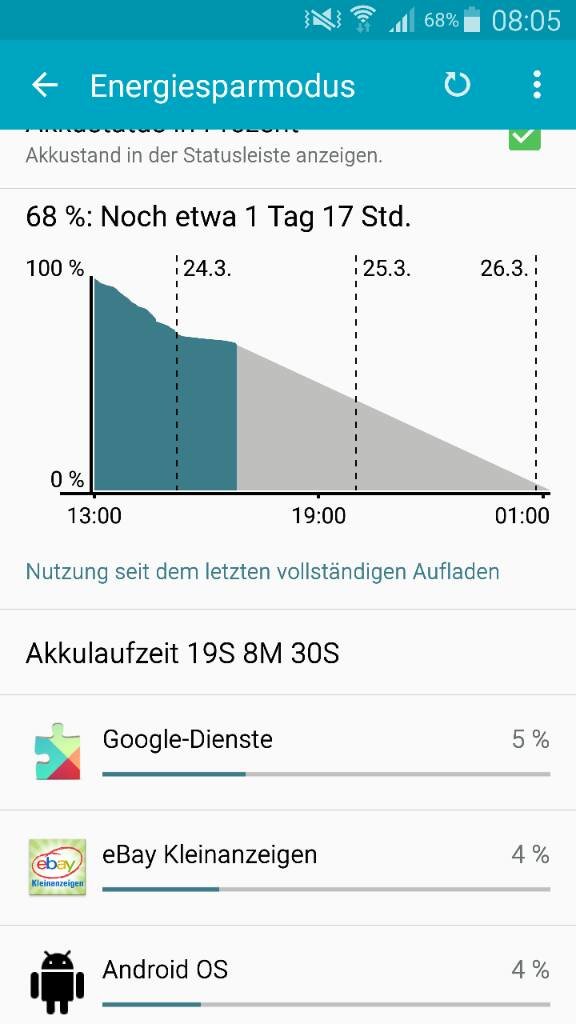

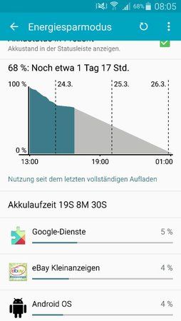

Mach mal einen Screenshot Deiner Akkuentladegrafik ("Verlaufsdetails"); mal kucken. :)
Wo finde ich diese Grafik?
Hab noch 4.4.4 drauf
Ich habe WIEDER 4.4.4 drauf, weil Lollipop einfach noch nicht rund lief: Erst alles wunderbar - nach ein paar Tagen gings dann mit massiven Akkuproblemen los.
Wurde von Samsung auch wieder zurückgezogen; zur Fehlerkorrektur, hieß es.
Die Grafik findest Du hier: Einstellungen > Energiesparmodus
Dann bitte ZWEI Screenshots machen:
Den Ersten ganz normal im Menü, so weit runterscollen, dass die Grafik ganz oben steht, man möglichst viele der Verbrauchereinträge darunter noch sehen kann.
Dann auf die Grafik tippen (neuer Bildschirm öffnet sich) - davon noch einen Screenshot machen.
Wenn du Probleme mit dem Akku hast nimm mal ein altes Ladegerät von einem alten Handy und lade dein Handy damit. Dein Handy sollte den Akku ziemlich leer haben. Schalte die Schnellladefunktion für diesen einen Ladevorgang aus und lade dein Handy voll. Dann sollte es wieder besser sein. Danach kannst du wieder mit deinem Schnellladegerät laden und natürlich dann auch wieder mit eingeschalteter Schnellladefunktion. Hatte auch schon ein paar mal Probleme wenn ich die Schnellladefunktion vergesse auszuschalten und mit einem schwachen Gerät lade. Habe dann nur ca 50% Dot. Aber mit dem oben genannten Trick läuft der Akku dann wieder normal. Ich nutze dafür immer mein altes Ladegerät von meinem Note 1.
Sieht eigentlich nicht besonders schlimm aus; aber Du sagst, dass Du das Ding kaum benutzt ?
Dann wundere ich mich über den hohen WhatsApp-Verbrauch und die recht häufigen und langen Displayaktivitätszeiten.
Die Kurve sieht recht normal aus, etwa auch wie bei mir - allerdings deckt sie bei Dir 5 Stunden, bei mir einen ganzen Tag ab. :/
Lad das Note doch mal auf 100 % auf (wirklich bis zum Anschlag, nicht nur bis die LED grün leuchtet), starte das Ding neu und leg es einfach nur mal ab, ohne es zu nutzen. Möglichst lange, zum Beispiel über Nacht.
Dann sollte das etwas aussagekräftiger werden. Hoffe ich wenigstens. :)
Keelval. Klicke beim ersten Bild mal bitte auch Bildschirm. Und mach vom nächsten screen ein Foto. Da steht wie lange dein Bildschirm eingeschaltet war.
