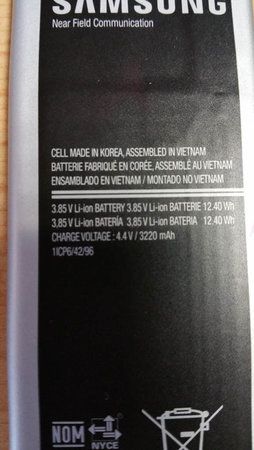

Selbstverständlich schadet es dem Akku nicht, wenn er zu 100 Prozent aufgeladen wird (4,2V Ladeschlussspannung). Dem Akku schadet eher die Tiefentladung. Ich empfehle, den Akku nicht immer komplett leer laufen zu lassen, sondern eigentlich bei 20-Prozent Akkuanzeige zu laden. Das Verlängert das Leben eures Akkus.
Glaubt mir, bin Modellflieger und habe schon zehn Jahre Erfahrung mit der Li-Ion / LiPo Akkutechnologie.
Die Hersteller haben aber auch dazu gelernt und die Abschaltschwelle angehoben, so dass der Akku nicht mehr bis in gefährliche Bereiche Entladen werden SOLLTE.
LG
Reaktionen: Galaxy Domi
x3droid schrieb:
...wenn er zu 100 Prozent aufgeladen wird (4,2V Ladeschlussspannung)...
Super Beitrag, kleine Korrektur noch, wir sind inzwischen bei 4.35V Ladeschlussspannung.
Lg Domi!
Hab jetzt keine Quelle, ist aber seit dem S3 so. Bestimmt dutzendfach hier im Forum zu finden, inzwischen auch herstellerübergreifend.

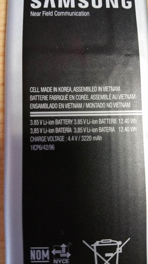

Habe gerade meinen Note 4 Akku inspiziert. Wir sind sogar schon bei 4,4V
LG
