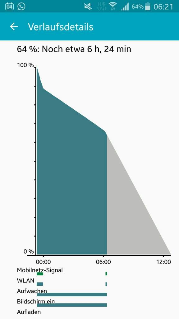

Hallo..... Seit 3 Tagen bin ich glücklicher Besitzer eines note 4. Über Nacht schalte ich immer den Flugzeug Modus ein. Trotzdem erhalte ich schlechte Verbrauchswerte (siehe Bild). Habt ihr eine Ahnung warum?
Laut der Grafik ist dein Bildschirm die ganze Nacht an?!
Ja das habe ich gesehen. Faktisch war es das aber nicht. Das Display war aus und der Flugmodus an. Auch das "Aufwachen" war an. Keine Ahnung was das zu bedeuten hat.
Weißt du mehr?
EDIT: Ich habe mal gsam battery Monitor installiert um den Verbrauch der einzelnen Apps einzuschätzen. Vielleicht liegt es gar nicht an einer Systemeinstellung sondern an einer App.
