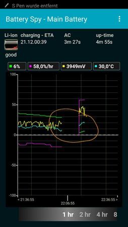

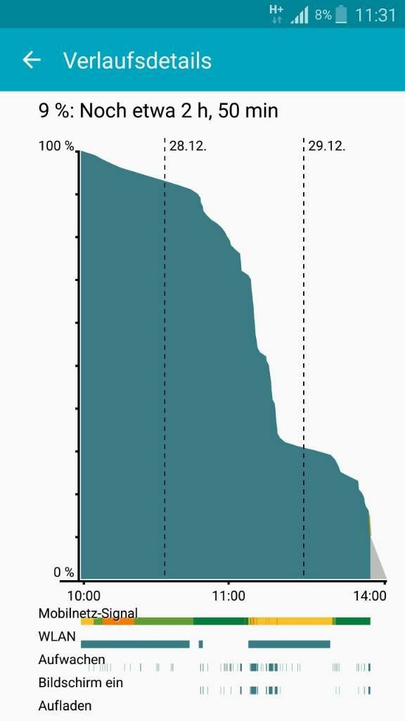

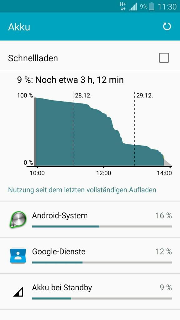

Wie ich sehe bin ich wohl nicht der einzige mit dem Problem, dass die Akkulaufzeit momentan sehr katastrophal ist. Ich habe seit dem letzten OTA Update das Problem, dass mein Handy bei ca 25-30% Akku urplötzlich aus geht und der Akku nach dem Neustart auf einmal bei 1% liegt. Aber wenn ich den Akku raus und wieder rein tue, ist der Akkustand plötzlich wieder bei 25-30%. Ich wollte mir bis eben einen neuen Akku kaufen, aber da noch viele andere auf einmal das selbe Problem haben, denke ich mal, dass das letzte System Update schuld daran trägt.
Ich hoffe, dass Samsung dieses Problem mit einem Fix beheben wird.
Im beigelegten Screenshot könnt ihr sehen wie der Akkustand (erkennbar an der grünen Linie) von der einen auf die andere Sekunde plötzlich um knapp 30% weniger geworden ist.

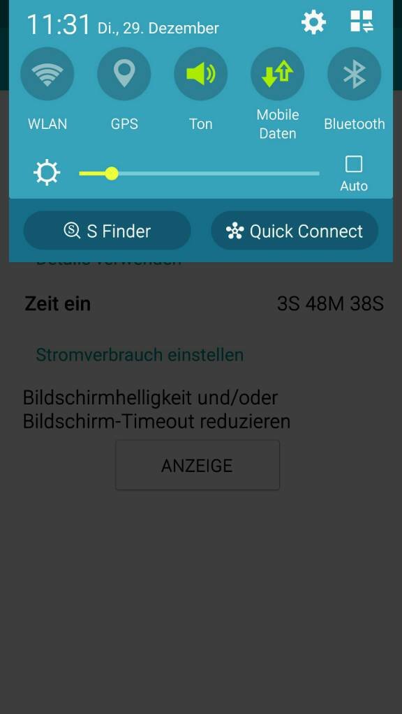

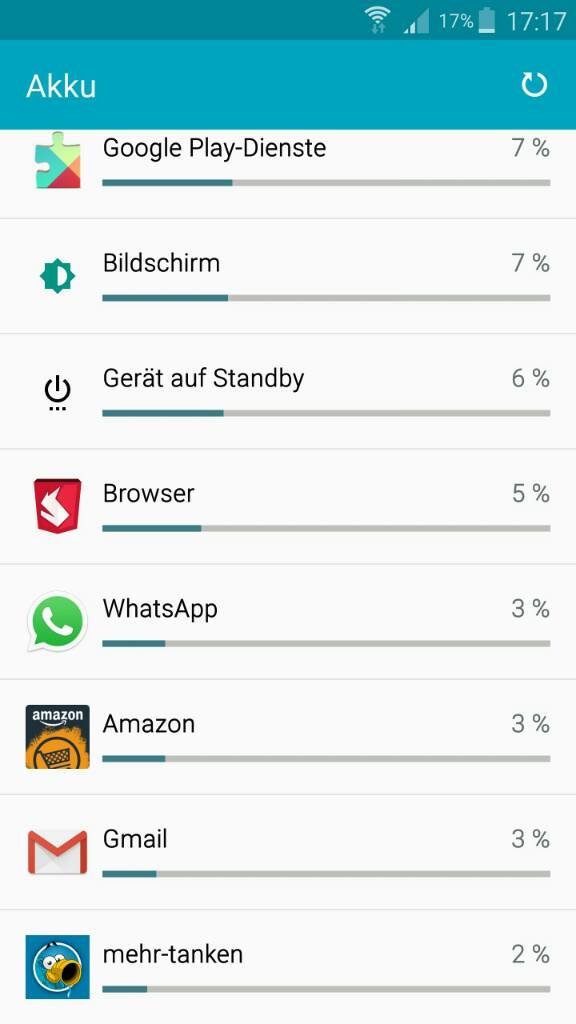

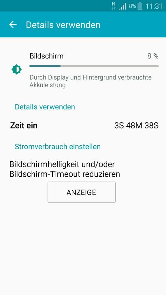

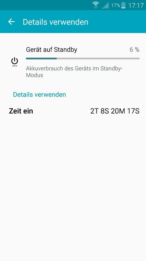

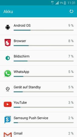

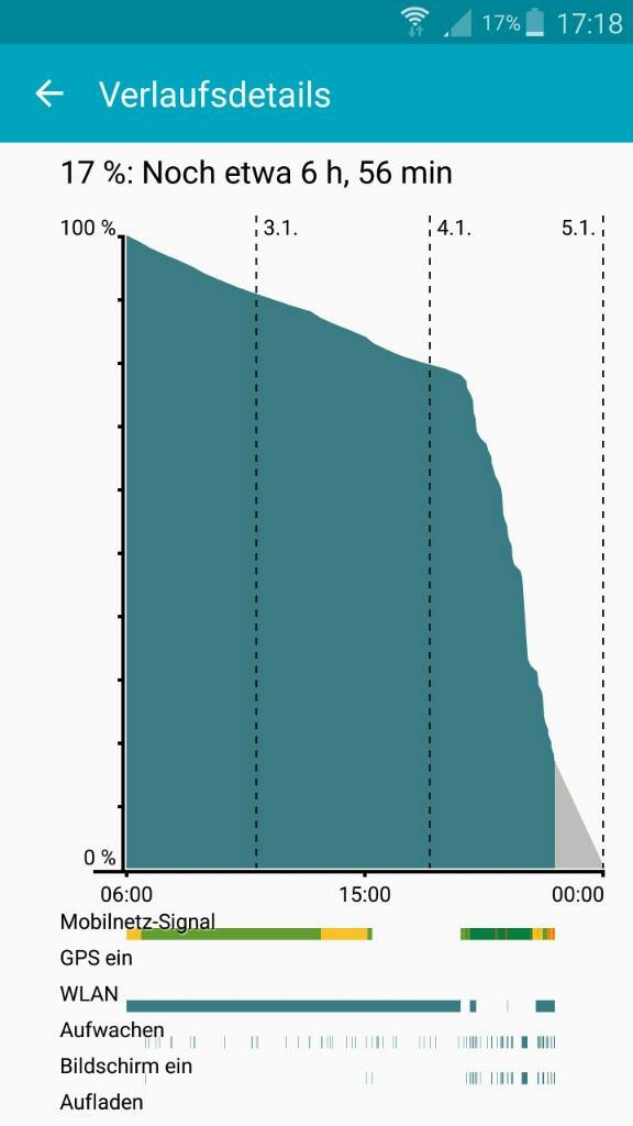

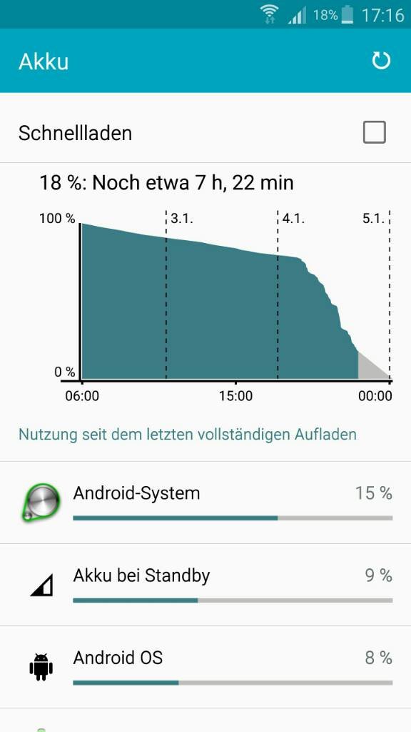

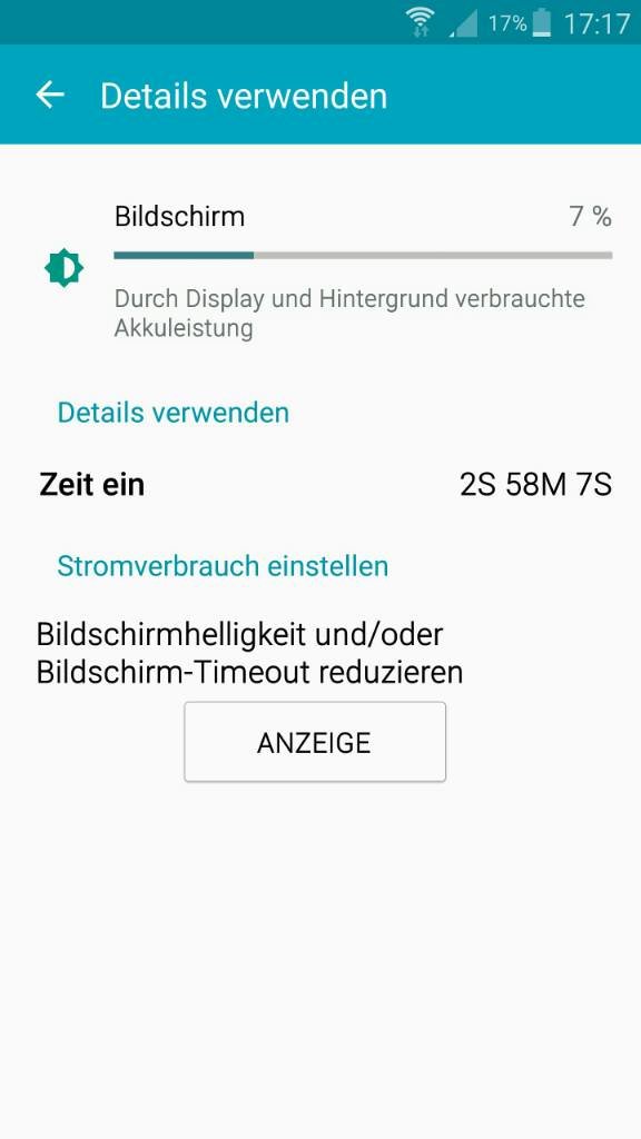

Aktuell steht die Akkuanzeige auf 17%. Der Bildschirm war bis jetzt 3 Stunden und 32 Minuten aktiv, 1 Stunde und 30 Minuten dudelte gestern Musik (Display nicht aktiv), seit dem letzten Laden sind 23 Stunden vergangen und etwa 4 Stunden reicht der Akku noch.
Seit gut einer Woche komme ich auf bis etwas über 5 Stunden DOT mehr als locker, bei 1 1/2 Tagen Nutzung.

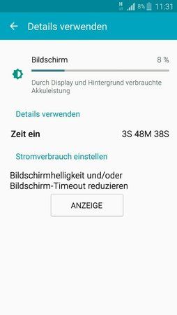

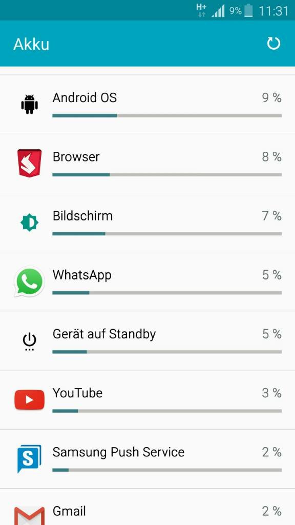

Mal wieder ein Screenshot.
Mit der Displayeinstellung ist Indoor alles wunderbar lesbar.
Genutzt wurde das Note 4 von 5 bis 15 Uhr im Mobilfunk und ab 15 Uhr bis 5 Uhr im WLAN.
Den Wert erreiche ich aber aktuell nicht, da etwas den Verbrauch nach oben treibt und das Note 4 mag zur Zeit seinen Prozessor arbeiten lassen zu wollen. Im Ruhemodus taktet es bis 2 GhZ hoch. Zwischen 2 und 4 Kerne. Ebenso dauerte das Laden ungewöhnlich lange. Ein Zeichen dass die Nutzungszeit merklich nach unten geht. Kann ich auf jedem Note 4 reproduzieren. Ursache noch immer ungeklärt. Egal. Gibt wichtigeres zur Zeit.
