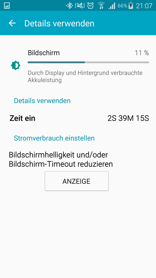

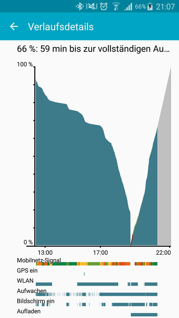

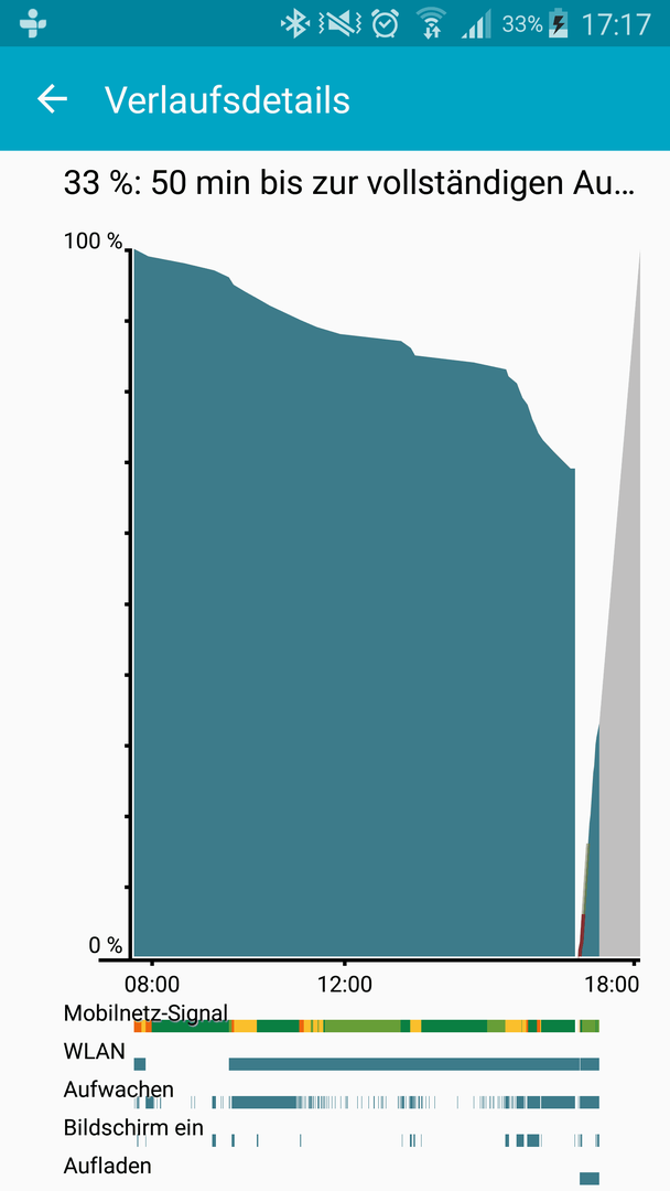

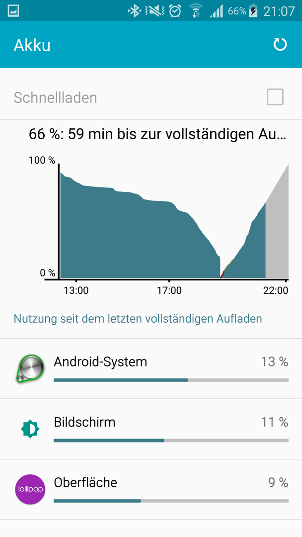

Hallo alle Zusammen
Ich habe schon seit einiger Zeit ein nervendes Problem mit dem Akku meines Note 4. Ist er manchmal bei etwa 30-40% Kapazität, startet das Note neu und ich hab dann sofort 0%.
Dies ist schon mein zweites Note 4. Habe es mir 2014 im November gekauft und die Probleme fingen kurz vorm Sommer 2015, also so gegen April- Mai an. Es war so, dass es Akkusprünge waren teils starke (20-14-6-0 irgendwie sowas, oft auch bei höherer Ladung). Habe es mehrmals abgeschickt gehabt, wobei alles mögliche getauscht wurde. Habe dann daraufhin ein neues verlangt und auch wieder ein Nagel neues, im Rahmen der Garantie, im November
erhalten.
Jetzt ist es aber wieder ein ähnlich/ gleiches Problem.
Was mich wundert ist, dass Android-System und Oberfläche immer ganz oben stehen. Kann der Akku schon wieder nach keinem halben Jahr defekt sein ?
Hoffe mir kann da vielleicht jemand weiterhelfen.
Vieleicht kann da ja die aktuelle Nutzungsstatistik weiterhelfen.
Vielen Dank im voraus

Akkus unterliegen auch dem Alterungsprozess. Kauf dir einen neuen und wirst keine Probleme haben
