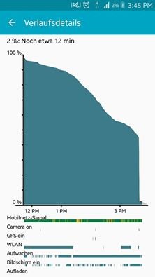

und zwar habe ich folgendes Problem...Ich habe auf meinem Note 4 eine neue Rom draufgemacht :
[N910F][Stock ROM] *03.05.2016* N910FXXU1DPE1[6.0.1] - DBT
und mein Akku geht wenn er zb auf 55% ist direkt auf 2%... Wenn ich nun das Handy neustarte, habe ich plötzlich wieder 28 %
An was kann das liegen und was kann ich nun dagegen machen ? :confused2:

Willkommen im Forum :)
Dein Akku ist vermutlich defekt und muss getauscht werden. Sollte Fast Charging aktiviert sein, dann empfiehlt es sich beim neuen Akku die Option zu deaktivieren um dessen Lebensdauer zu erhöhen.
Ich werfe mal einen Verdacht in die Runde:
Mir ist bei allen meinen bisherigen Samsung-Geräten (Galaxy S3, Galaxy Note Edge und Tab S2 9.7) das gleiche Verhalten aufgefallen: Im Flugmodus und Standbybetrieb geht die Akkuanzeige bei Ladeständen >50% nur sehr langsam zurück (<2-3%/Tag), während Geräte anderer Hersteller (HTC One Max, Nexus 6 und auch diverse Tablets) deutlich höheren Verbrauch, d. h. ca. 5-8%/Tag (dies aber konstant), anzeigen. Fällt bei Samsung die Akkuanzeige unter ca. 50%, geht sie überproportional schnell in die Knie, so dass man letztendlich auf ähnliche Laufzeiten wie andere Hersteller kommt. Ein Samsungakku hat damit meiner Meinung nach also keine 50%, sondern in Wirklichkeit vielleicht nur noch 20% (oder sogar noch weniger)
Das lässt für mich den Schluss zu, dass entweder die Kalibrierungssoftware von Samsung spinnt oder die Laufzeiten "geschönt" werden sollen. Denn wer LiIon-Akkus so lädt, wie es empfohlen wird (möglichst im Bereich von 50 - 80% halten), bekommt dieses Verhalten normalerweise gar nicht zu sehen und freut sich über den vermeintlich geringen Verbrauch.
Wie gesagt, ist nur ein Verdacht, denn in diesem Fall müssten ja praktisch alle von diesem Effekt betroffen sein (was wohl nicht der Fall sein dürfte) Aber falls die Kalibrierungssoftware die reale Kapazität tatsächlich falsch wiedergibt, könnte das im Falle eines teildefekten Akkus die Probleme mit verfrühtem Abschalten evtl. erklären...
