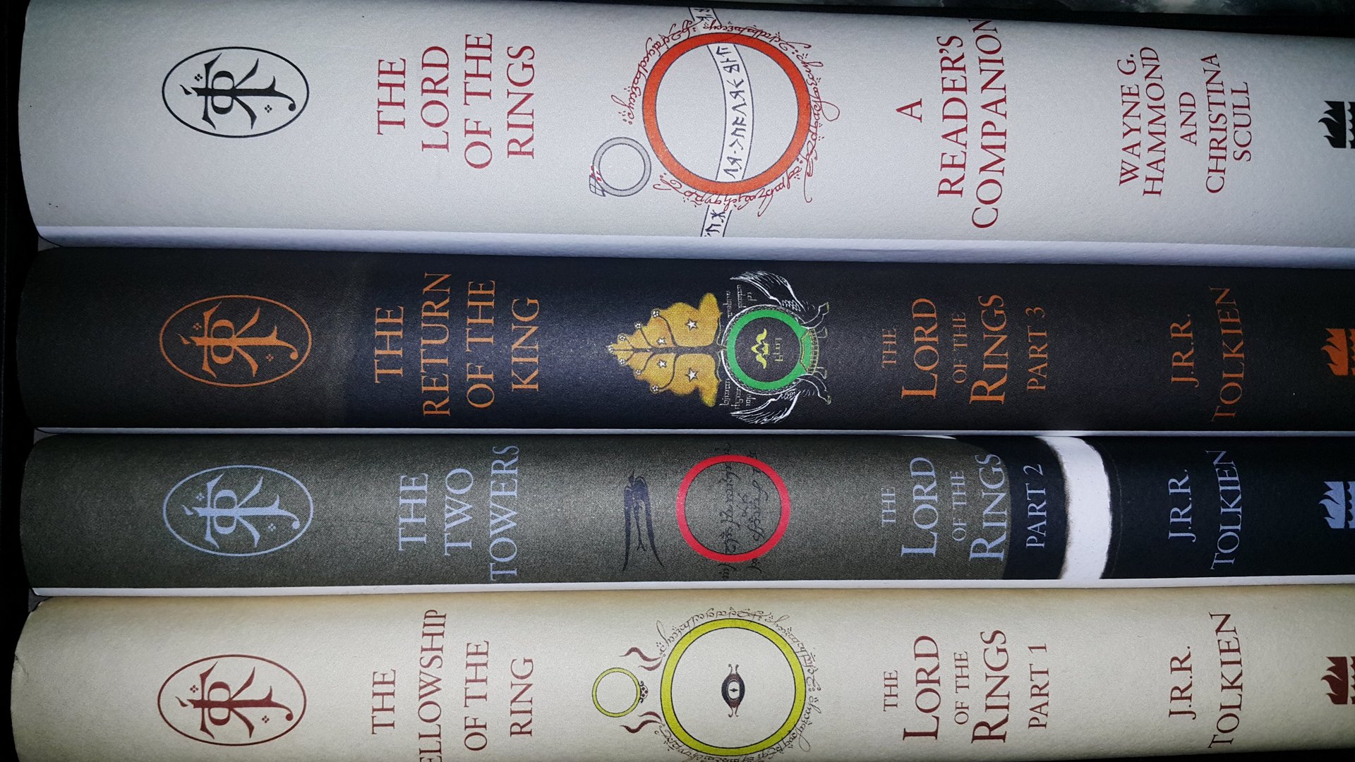

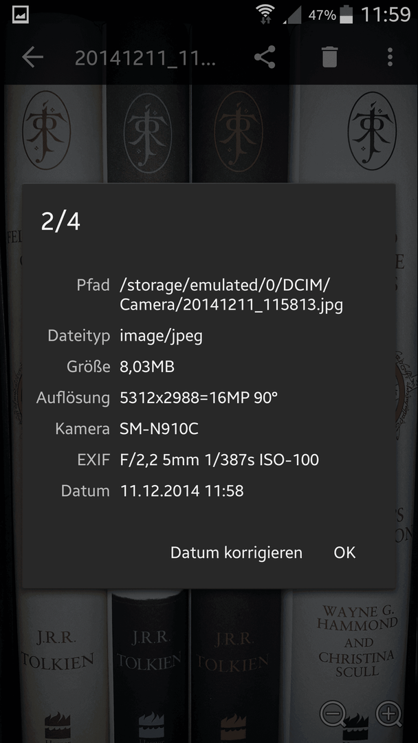

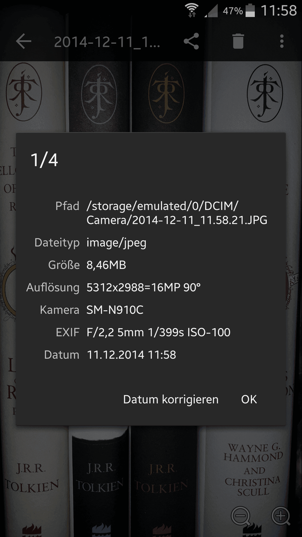

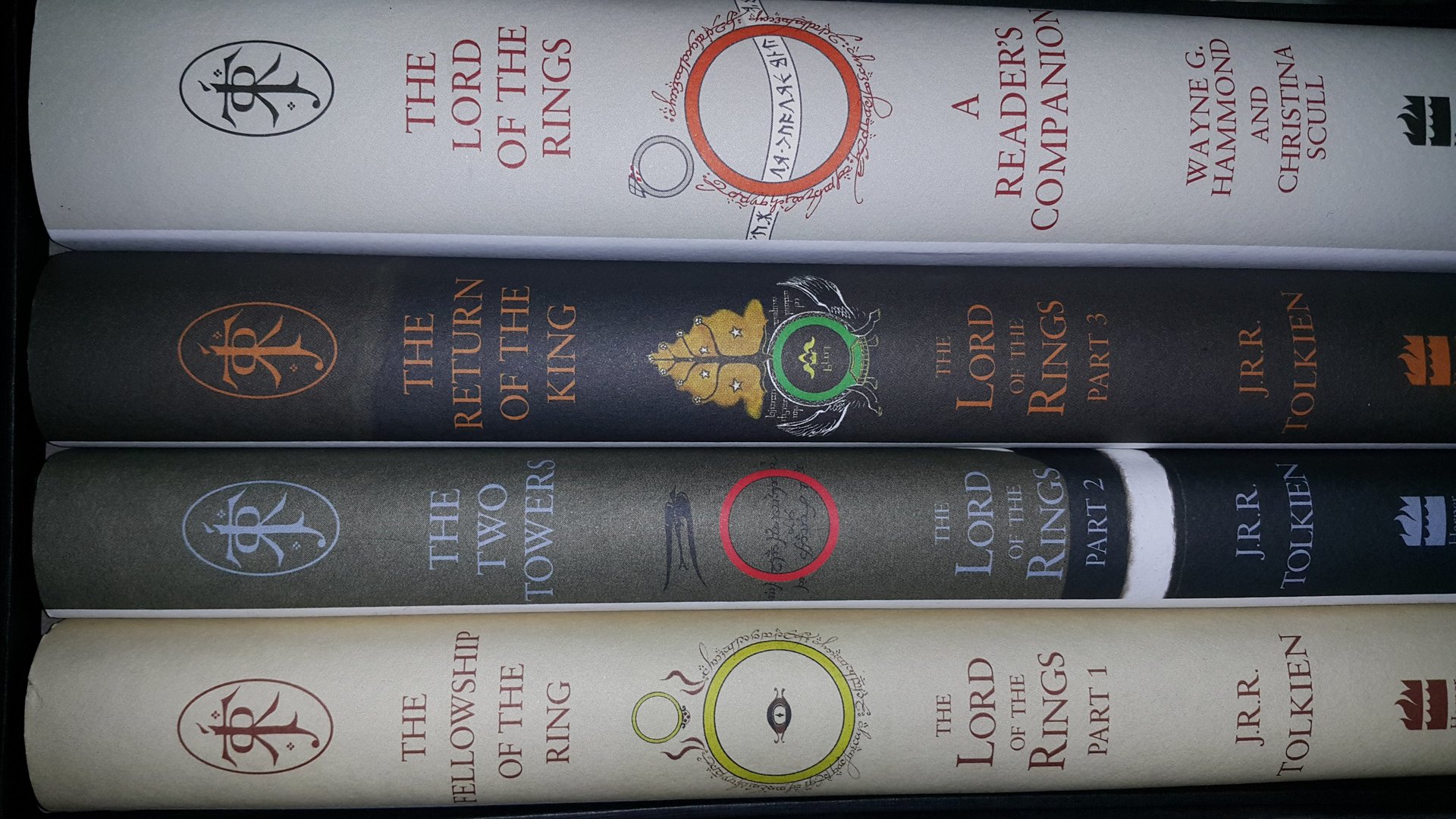

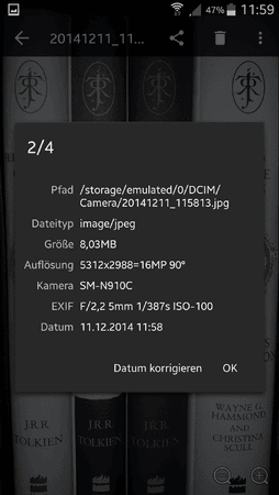

Hier ein Anschauungsbeispiel. Diesmal mit Blitz bei ISO 100 und leicht verschiedenen Verschlusszeiten. Wiederum erstes Bild / Screenshot Samsung, zweites ist FV-5.
Ja, das Farbrauschen ist tatsächlich da, auch im Original. Ich muss leider jetzt los, aber ich werde heute abend oder morgen mal ein paar Originale in meine Dropbox laden.

Wäre toll, wenn Du ein paar Originale hochladen könntest (hauptsächlich die mit dem Farbrauschen bei ISO 800 1/8s von der Samsung App und FV5).
Warum lässt Du eigentlich die EXIF Daten nicht in den Bildern? Falls Du IrfanView verwendest, kannst Du beim speichern einstellen, daß die Daten erhalten bleiben sollen... Mit anderen Programmen sollte das ebenfalls möglich sein.

Mach ich. :)
Ich lasse die EXIF-Daten in den Bildern. Sie werden aus unerfindlichen Gründen gelöscht wenn ich sie hier hochlade.
Also ich nutze auch FV5 und Stock-App abwechselnd und kann bestätigen, dass die Bilder der FV-5-App qualitativ besser sind. Mit Android 5.0 bietet die App dann auch die Möglichkeit, die Bilder in RAW zu speichern.
Da ich mit meiner "richtigen" Kamera eh nur in RAW fotografiere, ist dieses Feature erst einmal interessant für mich, auch wenn das natürlich keine Wunderdinge aus dem Sensor rausholt.
Wie gesagt: Das Farbrauschen der "Samsung App" konnte ich bisher noch nirgendwo beobachten (hier im Beispielbilder-Thread sehe ich davon nichts und auch nicht bei XDA). Und meine Beispiele zeigen ja auch, daß davon bei mir nichts zu sehen ist. Bei Beren_fox scheint das Verhalten der Samsung App und FV5 genau andersrum zu sein wie bei mir. Finde ich merkwürdig. Von daher würde ich gerne verstehen warum das so ist.
Bei Dir ist das auch so wie bei Beren_fox? Die "Samsung App" produziert Farbrauschen während die Bilder mit FV5 frei davon sind? Kannst Du irgendwo Beispiele (mit EXIF, also am besten ganz unverändert direkt vom Note 4) hochladen?

Hier ist wie versprochen ein Dropbox-Link mit einigen Original-Fotos, die ich heute in verschieden Situationen gemacht habe. Wie schon vorher gilt: Die Dateien mit Bindestrichen im Dateinamen (die ersten 19 Bilder) sind mit der FV-5 App gemacht, die ohne Bindestrich in der Stock-App. Alle Einstellungen wurden so gut wie möglich gleichgeschaltet. Hier der Link: https://www.dropbox.com/sh/poareey9fdt7lmy/AAAg7lr4s-a20NgGBG2Lzg3-a?dl=0
