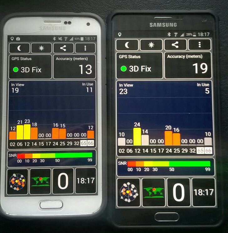

Also, ich werde mal das S5 (Android 4.4.2) meiner Frau und mein Note 4 testen. Mit der GPS Test App kommt das raus:

Die Aussage "Andere apps wie z.b. GPS Status zeigen diese Erscheinung nicht" stimmt nicht. Bei GPS Status gibt es gar keine Möglichkeit Balken anzuzeigen. Deshalb können sie auch nicht grau werden. Außerdem schwanken auch hier die Satelliten pausenlos.
Meiner Meinung nach wäre das Note 4 für die Navigation aufgrund des schönen großen Displays perfekt. Aber am GPS müssen sie noch arbeiten.
Also bei der GPS Status App, die ich drauf habe, werden definitiv Balken angezeigt.
Wie man sieht auch graue. Dieser Effekt tritt, wie vorhin schon beschrieben in der Form wie bei GPS Test nicht auf. Es werden zwar einzelne, schwächere Satelliten mal grau, aber nicht so, dass mit einem Mal alle weg sind und einen Augenblick später wieder da.

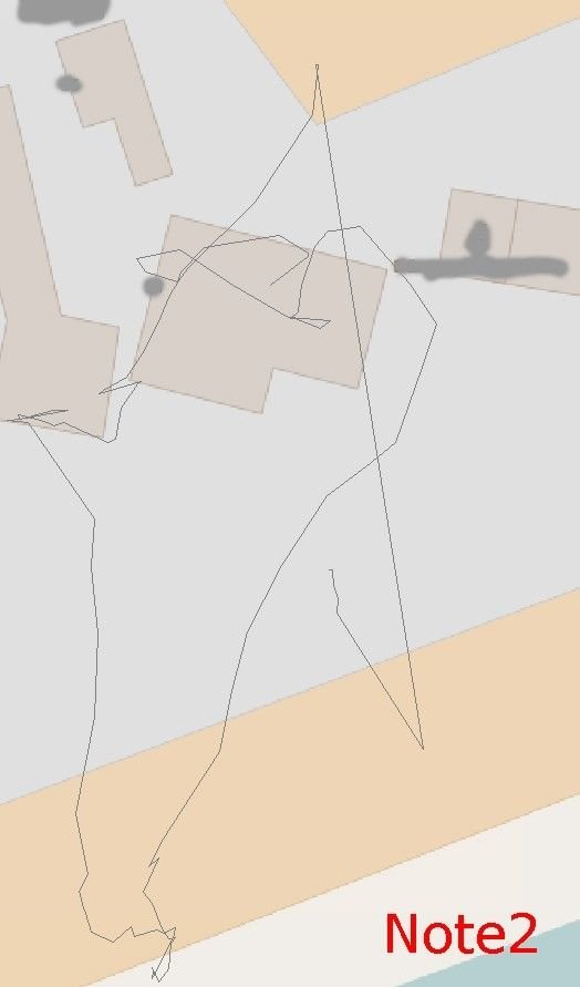

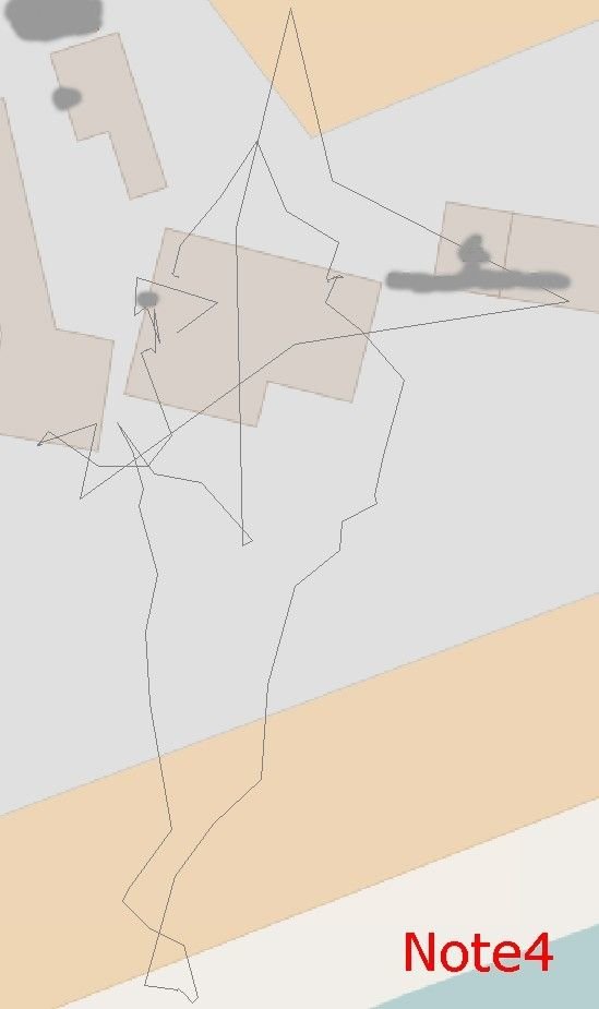

der erste Eindruck einer Aufzeichnung:
Note2:
Braucht erst einmal länger den Weg zu finden (langer Abriss), zeichnet dann aber kontinuierlich bis zum Ende auf.
Note4:
Findet den Anfang schneller, hat dann aber im Verlauf zwei Abrisse und hört mit der Aufzeichnung gänzlich auf, als es etwas schwieriger wird.
Von den ersten Startschwierigkeiten abgesehen, ist der tatsächliche Weg auch wesentlich "homogener" mit dem Note2 nachzuvollziehen.
Die nebenbei abgelesene Anzahl der nutzbaren Satelliten betrug beim Note4 meist nur 50% gegenüber dem Note2.
Mit anderen Worten: Wo mir das Note2 noch zwischen acht und zehn nutzbare Satelliten bestätigt, ist das Note4 hart am Abreißen der Verbindung.
Solange wie eine Verbindung besteht, liegt die Genauigkeit des Note4 aber durchaus in einem durchschnittlichen Bereich von 10 Metern.
Die Testaufzeichnung erfolgte mit OsmAnd+ im Fußgängermodus (Aufzeichnungsintervall: 5 sek ), gleichzeitig mit beiden Geräten, bei optimalem Wetter und einigen Erschwernissen (Hauseingangsnische / Carport).
Der Test mag kein Beweis sein, bestätigt aber gewisse Vermutungen.
Gruß,
Andreas
