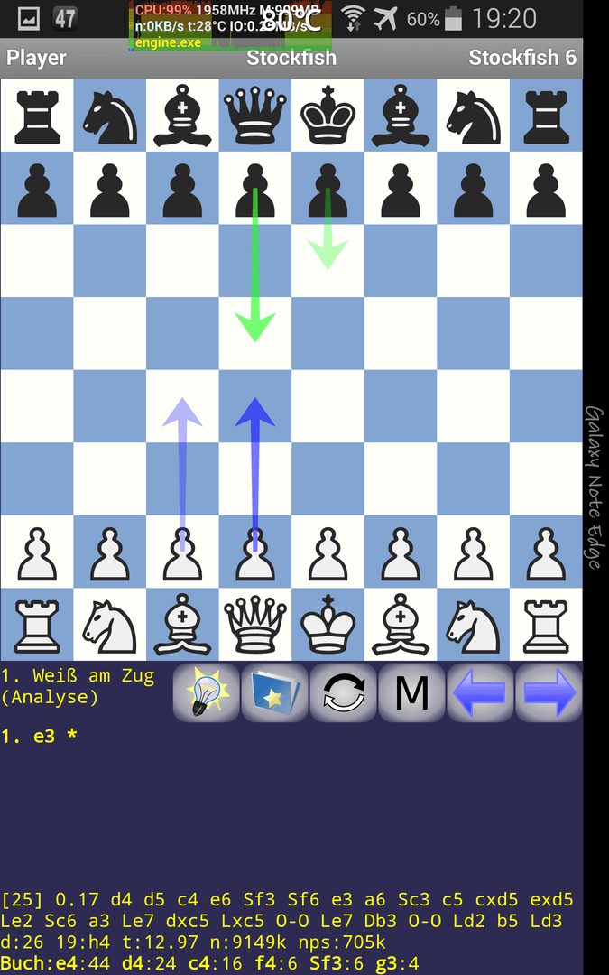

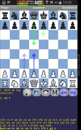

Ich habe kein Note 4, sondern ein Note Edge mit Snapdragon 805, aber vielleicht doch interessant zu sehen:
Oben sieht man die 80° (etwas vermischt mit der Statusanzeige von CPUCool, aber ich denke, man kann es erkennen); links daneben stehen die 1958 MHz, auf die gerade gedrosselt wurde)
Unten sieht man die Zeitanzeige von Droidfish (kennst Du ja) t:12.97; ein paar Sekunden später sprang es auf 101 Sekunden um, d. h. dass die 80° nach ca. 90 Sekunden erreicht waren
Ob das mit einem Exynos auch erreicht wird, weiß ich nicht...
Hier sieht man übrigens auch, wie schwach der Snapdragon beim Rechnen ist, wenn das Programm nicht in den Cache passt: mit allen vier Kernen schafft es gerade mal 705KN (bedeutet, dass 705000 Stellungen pro Sekunde berechnet werden); der Exynos (hat mW einen größeren L1-Cache) übertrifft das bereits mit zwei Kernen! (durfte das mit dem Note 4 meiner Kollegin testen, als sie es bekommen hatte)

Die App zeigt die Werte auch korrekt an? Wenn ja, wie ermittelt?
Von welchem Wert wurde gedrosselt?
Bei was wurden die 80 Grad erreicht?
Mein Note 4 mit dem Snapdragon kommt nie auf 80 Grad. Wenn dass stimmt und nicht ein Fehler der App ist, möchte ich gerne wissen wie man den Wert schafft.
Die App heißt "CPU Temp"; "CPU_Z" zeigt unter "Thermal" jede Menge Sensorwerte an, die teilw. bis 90° raufgingen, aber was da gemessen wird, ist mir nicht klar.
Ob "CPU Temp" richtig anzeigt, weiß ich natürlich nicht, aber in Verbindung mit CPU_Z scheint mir das schon korrekt.
Wie ermittelt? Hab' ich oben ja geschrieben: Droidfish mit allen vier Kernen...
Die Temperatur schwankte immer zwischen 78 und 80°; ich glaube, dass ab 78 oder 79° "richtig" gedrosselt wurde (nach ca. 50 Sek ging die Taktfr. auch schon vorübergehend von 2,649 auf 2,496 GHz zurück, was man normalerweise ja nicht bemerken würde).
Die Taktfrequenz schwankte zwischen 1.958 und 2,649 GHz; ich vermute, dass sie bei 78° wieder hochging. Genau lässt sich das nicht sagen, da diese Monitoring-Apps ja mit einer gewissen Verzögerung arbeiten.
Ich vermute, dass noch ein paar Grad mehr drin wären, wenn man das ganze noch etwas länger laufen ließe: mein Gigaset-Tablet mit Tegra4-CPU (1.7 GHz) geht nach ca. 5 Minuten trotz Drosselung bis auf 83° hoch
Reaktionen: braini
