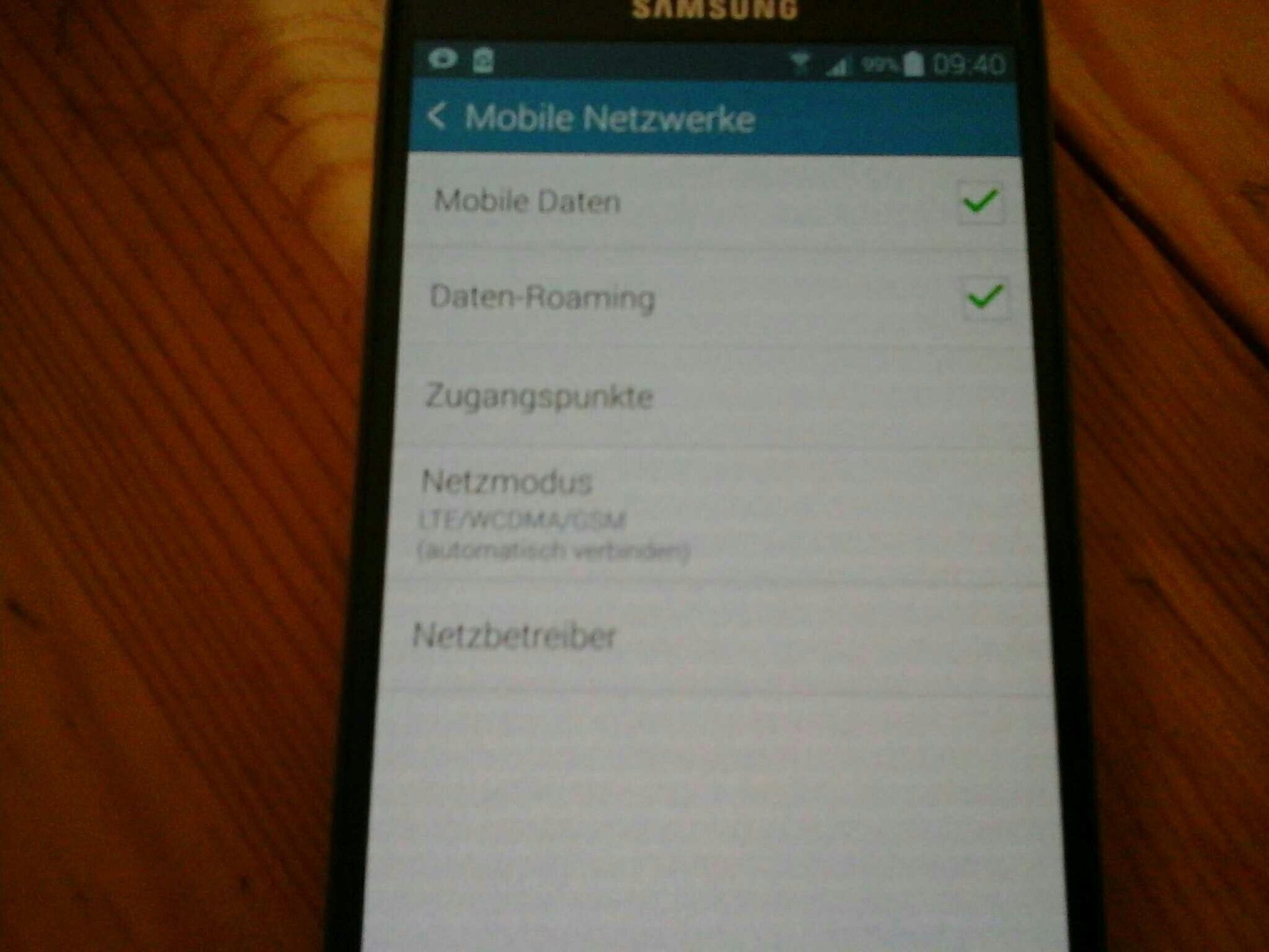

Habt ihr die Option LTE/4G im Gerät zu bevorzugen etc. (ich frag, weil die alten Samsung Modelle eine spezielle Freischaltung per Softwareupdate gebraucht haben bis sie die LTE Einstellungen angeboten haben)
Der ursprüngliche Beitrag von 09:37 Uhr wurde um 09:40 Uhr ergänzt:
P.S.: Interessant wäre es, wenn ihr eine Eplus/E+-Discounter Karte rumfahren hättet und diese einlegen könntet
Also ich hab bei meinem Note4 die einstellung
Der ursprüngliche Beitrag von 09:41 Uhr wurde um 09:42 Uhr ergänzt:
Oder was genau meindst du jetzt? Bin ned so ganz da. Bin krank und joa^^
Reaktionen: Melkor
Genau das meinte ich.
Ein Test mit einer Eplus Karte wäre noch interessant - dann könnte man nämlich prüfen ob Netzseitiges Problem bei 1&1 oder eben ein Samsungproblem
