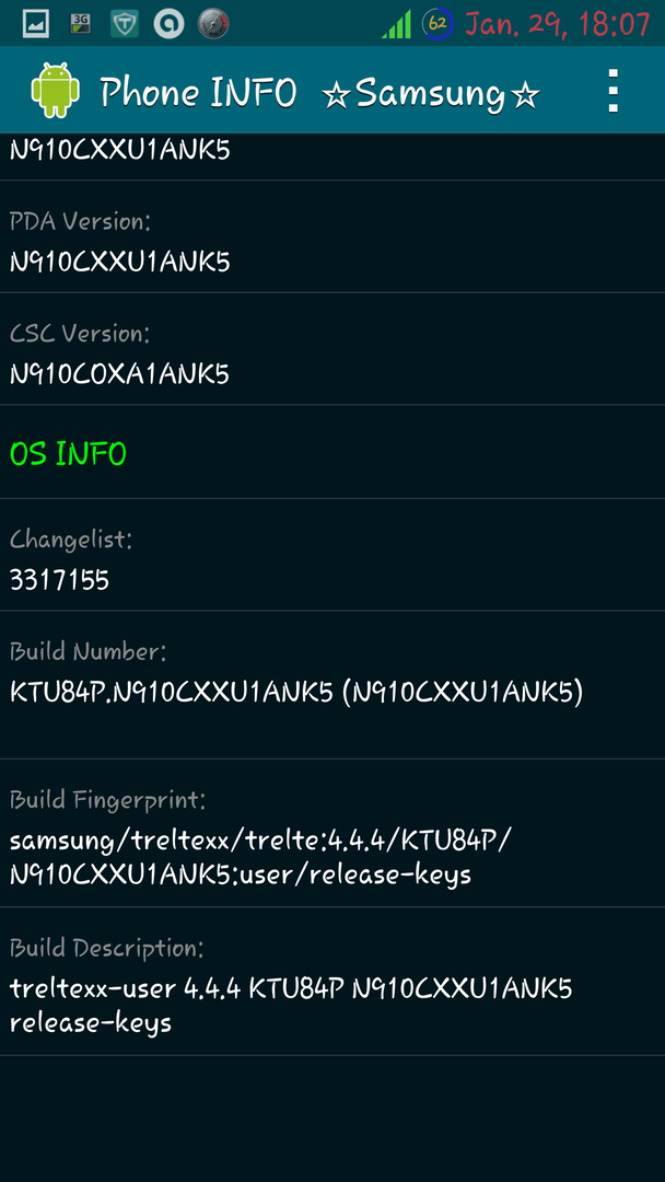

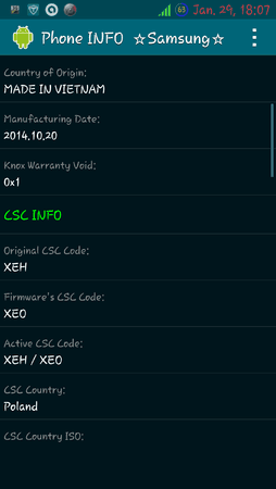

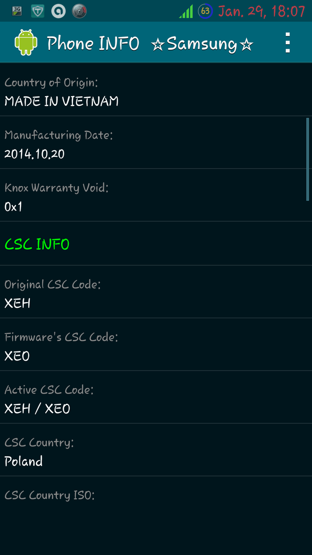

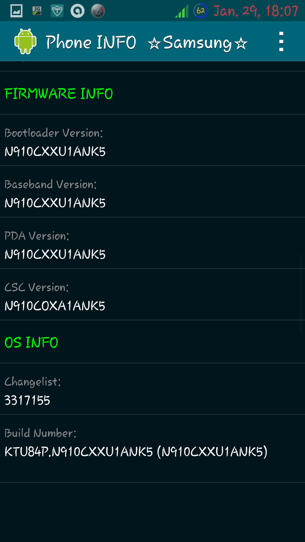

hallo, meine mobile datenverbindung lahmt wie teufel, hab auch noch keine lte anzeige gehabt, obwohl mein provider es anbietet, mein note es unterstützt, ich es auch entsprechend eingestellt habe. warum nur hab ich so eine lahmarschige verbindung??? wlan ist übrigens okay. hier ein paar screenshots mit infos.
um es noch hinzuzufügen, es wird H+ oder H angezeigt...bitte um hilfe...
gruss rick

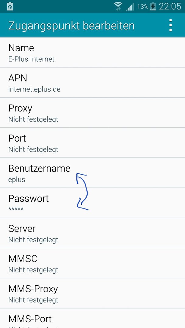

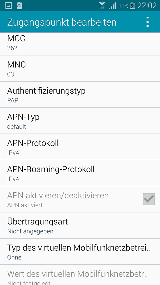

Ich hab die von eplus direkt genommen. Eben hat jemand nen link gepostet...
am Fenster bekomm ich auch nichts rein. werde es morgen in der City probieren wo LTE 100 % geht.
Da Eplus einen sog. APN Override hat, ist der APN eigentlich egal.
