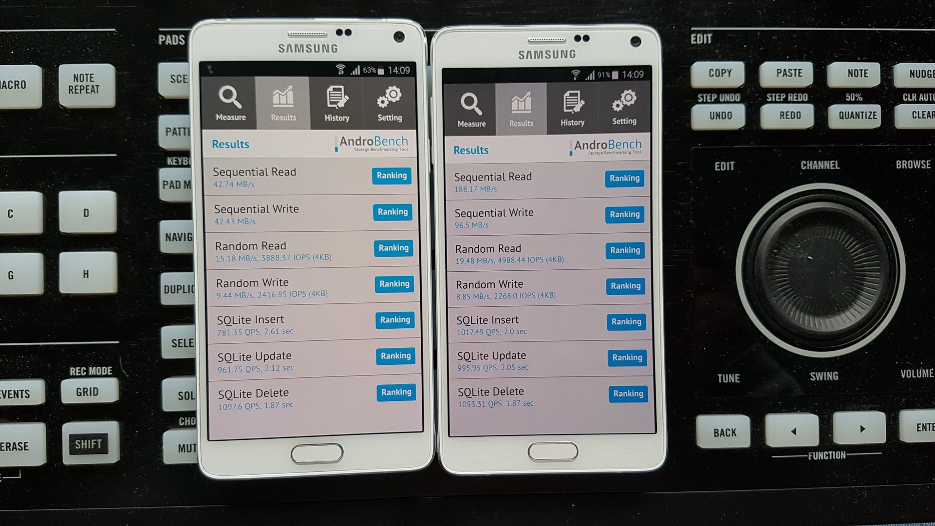

Hier mal die androbench (app) Vergleiche:
Links EMMC defekt, rechts das Gebrauchte mit 1 Jahr Gewährleistung und noch intaktem EMMC.
Komisch ist das der Random Write Wert höher liegt als beim intaktem...

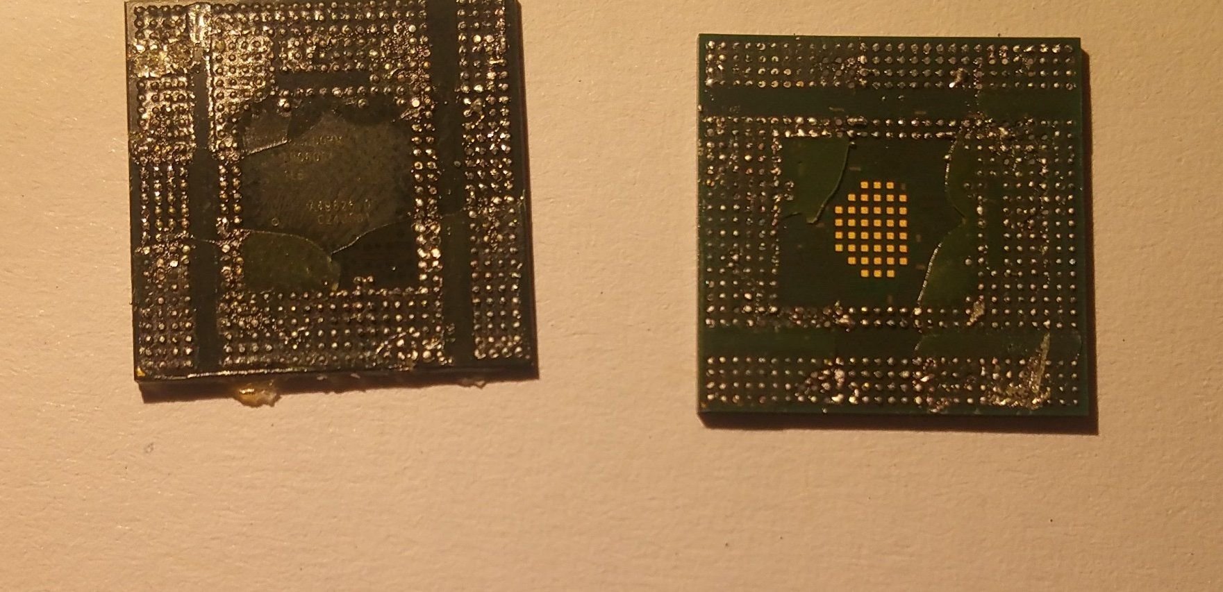

ich hab mir mal den spaß gemacht den chip vom sockel zu lösen ggf werd ich es mal versuchen den neuen chip sowie den sockel zu verbauen auch wenn ich mir dafür eher geringe chancen ausmahle...
Reaktionen: Backbeat
Sieht doch gut aus, unbedingt den kleber oder das harte Flussmittel entfernen.
