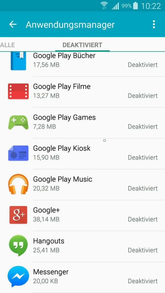

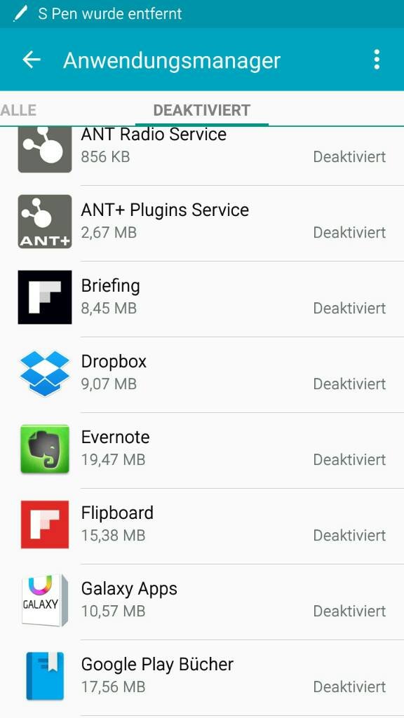

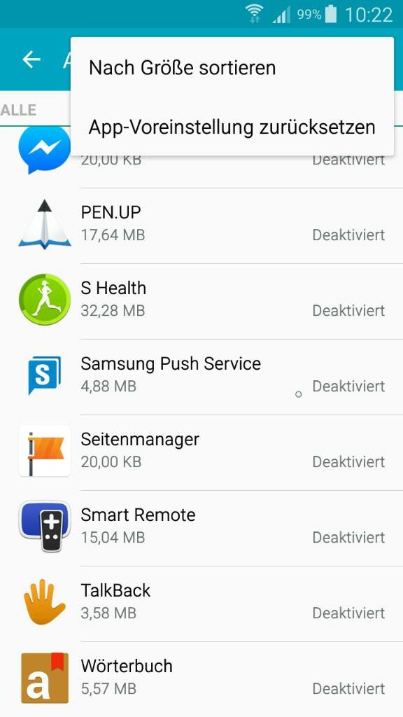

Huhu, danke für die Rückmeldung. Hier die deaktivierten Applikationen.
Ich würde die Google-Services wieder aktivieren und dann Schritt für Schritt wieder deaktivieren (Hangouts und Google+ zu letzt) und schauen was passiert.
