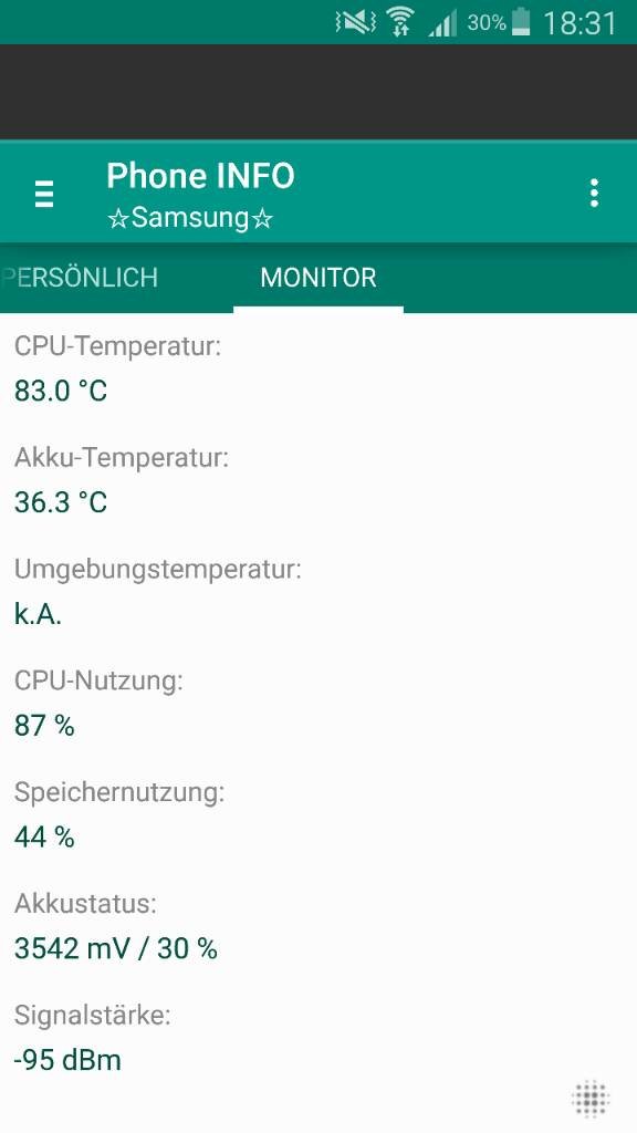

Stimmt mein ich ja. 71c bei mir so immer
1.30 4K videoaufnahme ist das normal?

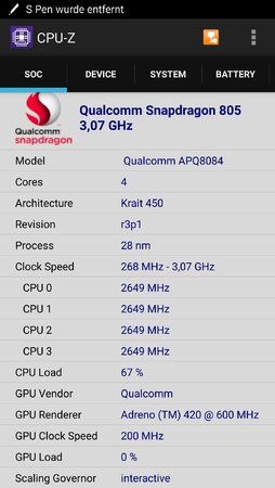

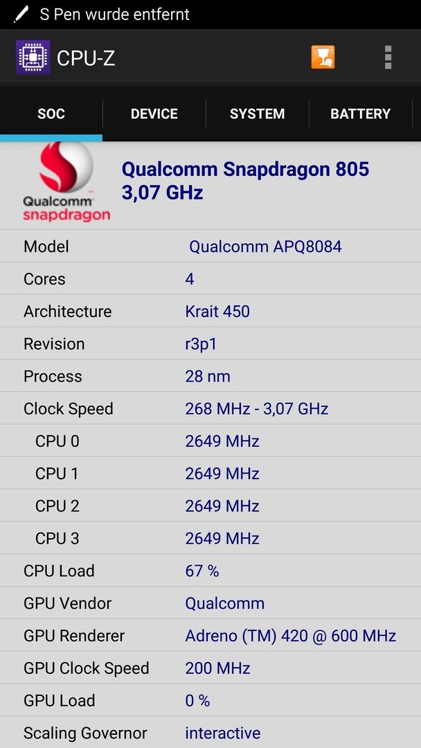

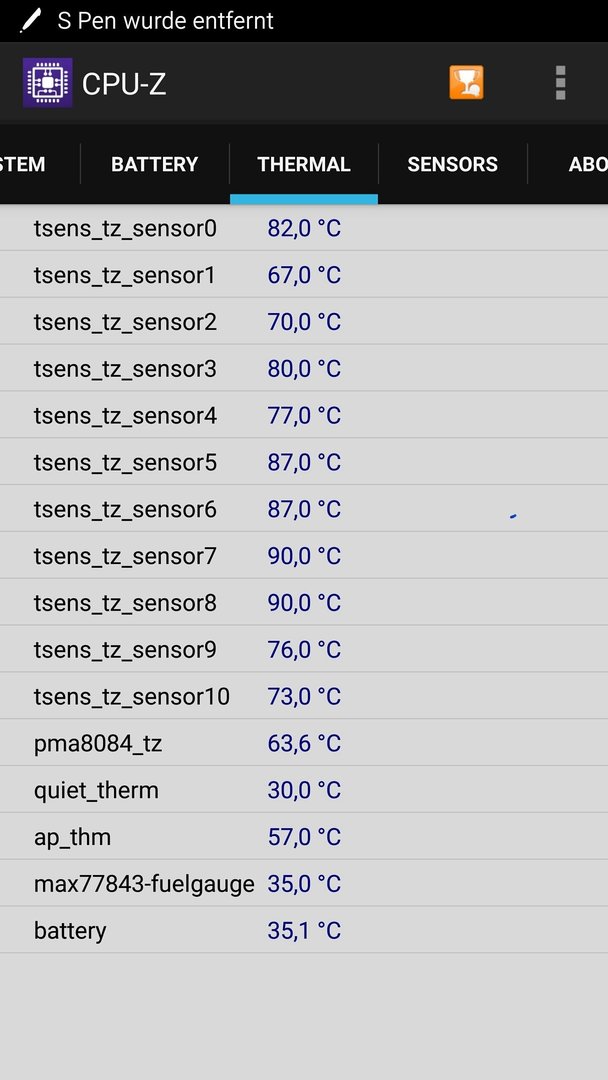

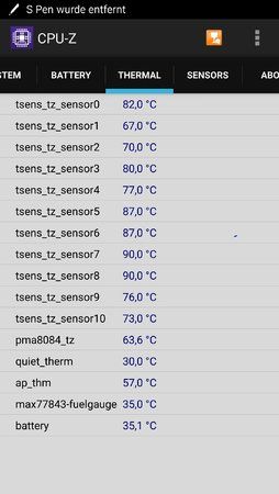

Als ich vorhin mein Note neugestartet habe wurde es sehr seenhr heiß. Habe via CPU-Z sofort die Temp sowie die Taktung entnommen.
Was kann man da machen? Die CPU läuft wohl auch mit voller Leistung...was ja erklärt warum mein Note so heiß wird. Kann es Allgemein am Lutscher 5.0.1 liegen?

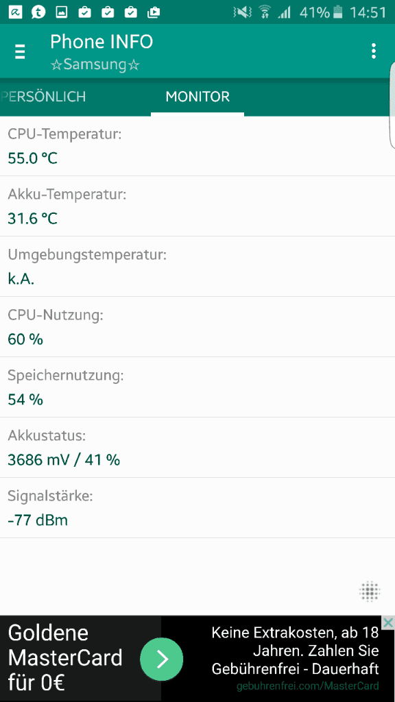

Ist es normal das die Temperatur bei normaler Nutzung so zwischen 46°-55° ist ?
Hab momentan ein custom Rom drauf
Und zwar kyubi Ultimate marshmallow
Mit stock kernel
Davor hatte ich Stock Betriebssystem drauf und es war da genau so heiß?
Irgendeiner eine Idee woran es liegen könnte ?
Danke im voraus :)
Sagen wir mal so: Für eine CPU-Auslastung von 60% dürften 55° normal sein. Andererseits ist so eine CPU-Last nicht unbedingt als "normale Nutzung" einzustufen. Wenn das ständig der Fall ist, würde ich mir einen Taskmanager installieren und checken, was da los ist. Evtl. wird ständig im Hintergrund syncronisiert (Facebook, Whatsapp, Mail, Ortungsdienste usw.)
