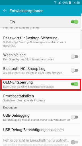

1. In den Entwickler Modus gehen (7x die Build Nummer tippen um diesen zu aktivieren) und dort die OEM-Entsperrung Aktivieren (Siehe Bild)

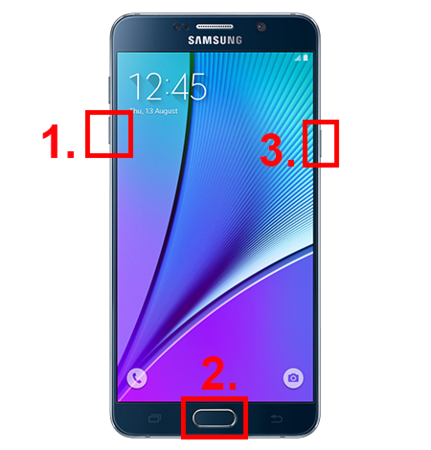

2. Bringt euer Smartphone als erstes in den Downloadmodus.
3. Um in den Download Mode zu kommen, schaltet das Gerät zuerst aus.

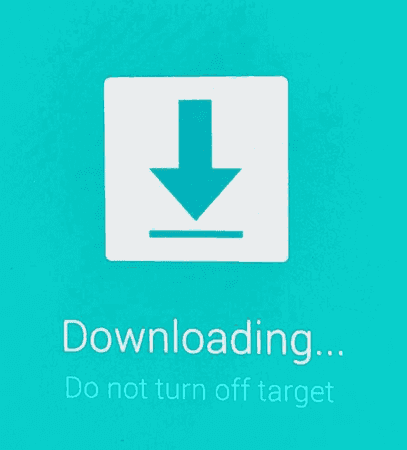

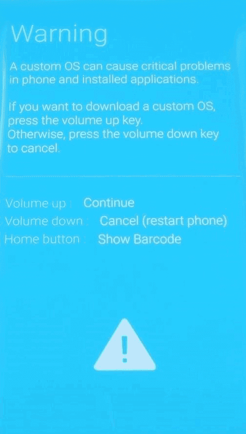

4. Wenn es komplett aus ist, die Lautstärke- Taste nach unten (leiser) dann die Hometaste (beides gedrückt halten) und dann Powertaste drücken und halten bis hier diese Anzeige seht:
5. Die Abfrage ob wir mit dem Vorgang fortfahren möchten, wird durch drücken der Lautstärke+ Taste bestätigt.
6. Wenn ihr das obige Bild seht, ist das Smartphone bereit zum flashen! Nun befindet ihr euch im Download Modus bzw im Odin Modus (erkennbar das ganz oben links in rot Odin steht!)

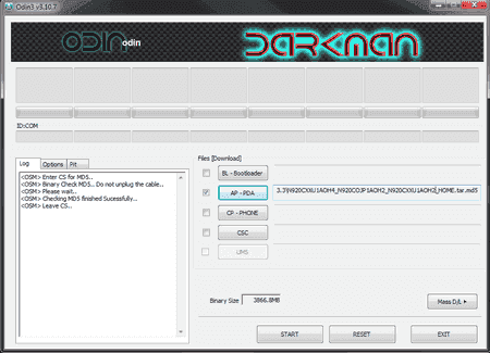

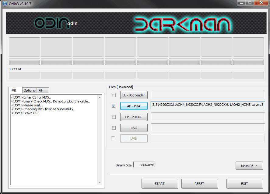

Wenn eure heruntergeladene Firmware aus einer einzelnen .tar Datei besteht, fügt Ihr diese unter AP-PDA ein (bläulich leuchtender Button). Je nach dem wie groß die *.tar ist, kann es etwas dauern bis diese eingelesen ist. Wenn es bei euch so aussieht könnt ihr weiter machen:
9. Benutzt kein Pitfile und setzt in Odin keine anderen Haken als die, die sowieso Standardmäßig aktiviert sind. (siehe Foto!)

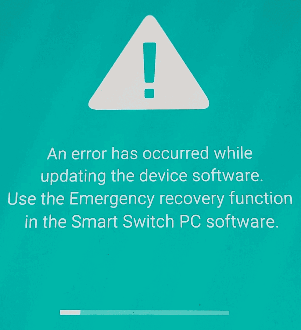

Wenn der Flash Vorgang unterbrochen wurde, zeigt euch das Handy folgenden Bildschirm an:
In dem Falle einfach das Handy in dem Zustand nochmal an den PC anschließen, Odin neustarten und erneut das Handy flashen!

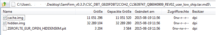

  4. dann erhält man eine ZIP mit folgendem Inhalt
  6. diese ZIP einmal entpacken

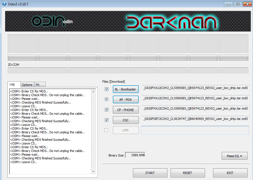

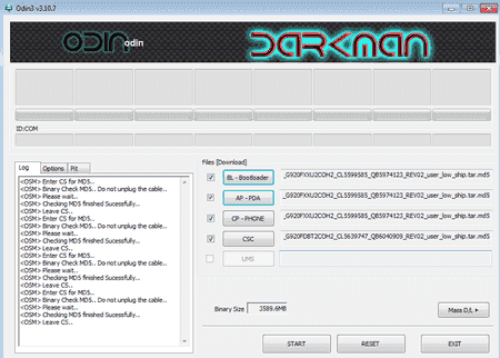

  8. und die Files wie folgt einordnen

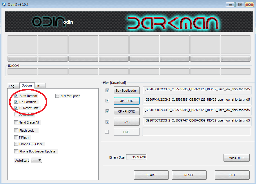

  10. dann bei Optionen folgende Haken setzen
  12. dann das Handy in den Download Modus bringen, anstecken und dann auf START
