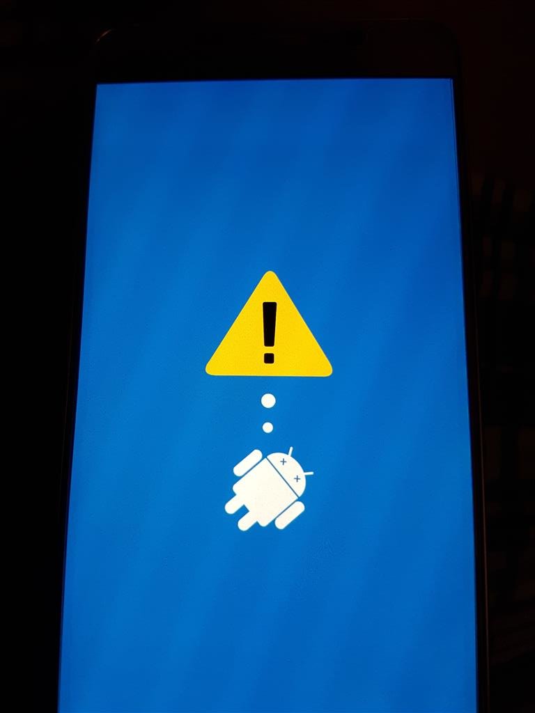

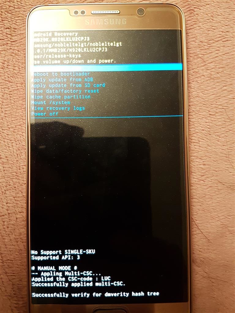

mein Schwager wollte mir mein Note5 abkaufen um es seiner Frau zu schenken. Wollte mir mit dem Erlös ein Dual SIM Note5 kaufen.
Weil der Direktimport kein Menu in seiner Sprache hatte wollte er es updaten lassen. Der "Spezialist" sagte ihm, dies sei kein Original Note 5 und der Schwager gab es mir nun wieder zurück. Nun wollte ich einen Factory Reset machen um zu verhindern dass ich plötzlich böse Software drauf habe und habe nach dem Drei-Tasten-Griff plötzlich andere Bildschirminhalte (umgekipptes Andoidlogo mit gelbem Ausrufezeichen darüber) und nebenbei ein Logo von LG (???) beim Einschalten (NACH dem Samsung Screen) und Ausschalten. Ausserdem komme ich nicht über den Bestätigungsscreen hinaus der eine Google Mailadresse verifizieren will mit welcher das Handy einmal gesichert wurde. Den Recoverymode erreiche ich. Kann ich einfach ein Custom ROM drüber spielen OHNE den Recovery Modus zu deaktivieren ? Will das Gerät nicht rooten, nur mein Note5 wieder funktionsfähig haben wenn ich schon kein Geld dafür kriege.
Jede Hilfe willkommen !
Danke für die Info,
habe dabei bloss mindestens 2 Probleme:
- Die Reaktivierungssperre kommt immer und ich kann sie nicht umgehen weil der "Spezialist" ein Image von LG aufgespielt hat. Mit meiner zuvor genutzten Gmail Adresse geht es nicht mehr :-(
- Ich komme auch nicht in den Entwicklermodus, da das ganze Android nicht mehr zugriffig ist :-(
Gibt es ein "empfohlenes" ROM das man nutzen sollte ? Weiss leider nicht was ursprünglich drauf war oder kann man irgendeines nehmen und das dann aktualisieren ?
Die Bilder die ich beim Booten erhalte:

Hatte das Gerät in einem Handyshop und nun ist das LG Logo weg und ich kann die Sprache wieder wechseln. Habe da zwar noch ne seltsame Fehlermeldung:
Komme aber bei der Verifizierung betreffend Google Konto mit welchem das Handy einmal gesichert wurde nicht weiter. :-(

Du hast ein koreanisches Note 5 (N920L) vom Anbieter LG Uplus, deshalb wohl auch das LG Logo [emoji6] Und den Google FRP LOCK kann man auch ganz einfach entfernen, siehe YouTube zum Beispiel ;)
