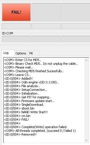

Ein Screenshot von Odin bitte mit der Fehlermeldung.
Die Absicht war die 920CD zu flashen um eventuell LTE zu nutzen. Das Band 20 wäre nicht unbedingt erforderlich wobei alle Bänder im Service Menü vorhanden sind.
Der Screenshot war von dem Versuch die Neueste NPL aufzusetzen. Es sieht aber bei allen anderen gleich aus.

Die Fehlermeldung deutet eigentlich auf einen Downgrade oder ähnlichem hin.
Aktuell hast du die
N9208ZTU2AOL1 = Build date Tue, 22 Dec 2015 06:40:47
installiert und du versuchst die
N9208XXU2AOKB = Build date Tue, 24 Nov 2015 15:14:25
zu flashen. Das ist wie vermutet ein Downgrade und das funktioniert nicht. Daher macht dein Bootloader dicht und beendet den Flashvorgang.
Für dein Modell gibt es aktuell keine neuere Firmware die du flashen kannst!

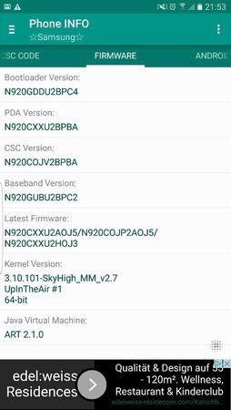

Reaktionen: medicusxxl und Darkman

Gar keine, nur einen besseren Kernel finden müssen -> Googy anstelle von SkyHigh.
Inzwischen gibt es bereits ein Stock CustomRom für das N920I mit StockKernel basierend auf den Erkenntnissen dieses Experiments -> die ersten Schritte bleiben wie oben beschrieben. Alle Teile von fremder Firmware ;)

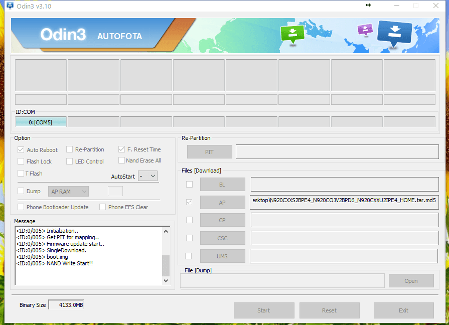

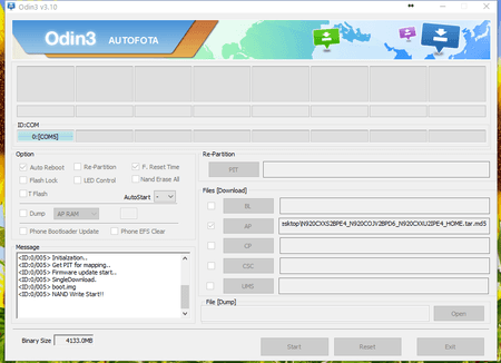

Kann jemand helfen? Das Gerät bootet nicht mehr... hatte die OEM Entsperrung nicht eingeschaltet, gerootet, und nach dem Versuch neuzustarten. dann - Custom Binary blocked by FRP Lock
Versuch des Firmware Flashens half auch nicht, da er einfach mitten drin stehen bleibt, sprich wie auf dem Screenshot, und dann gehts nicht weiter... keine Fehlermeldung kein gar nichts.
