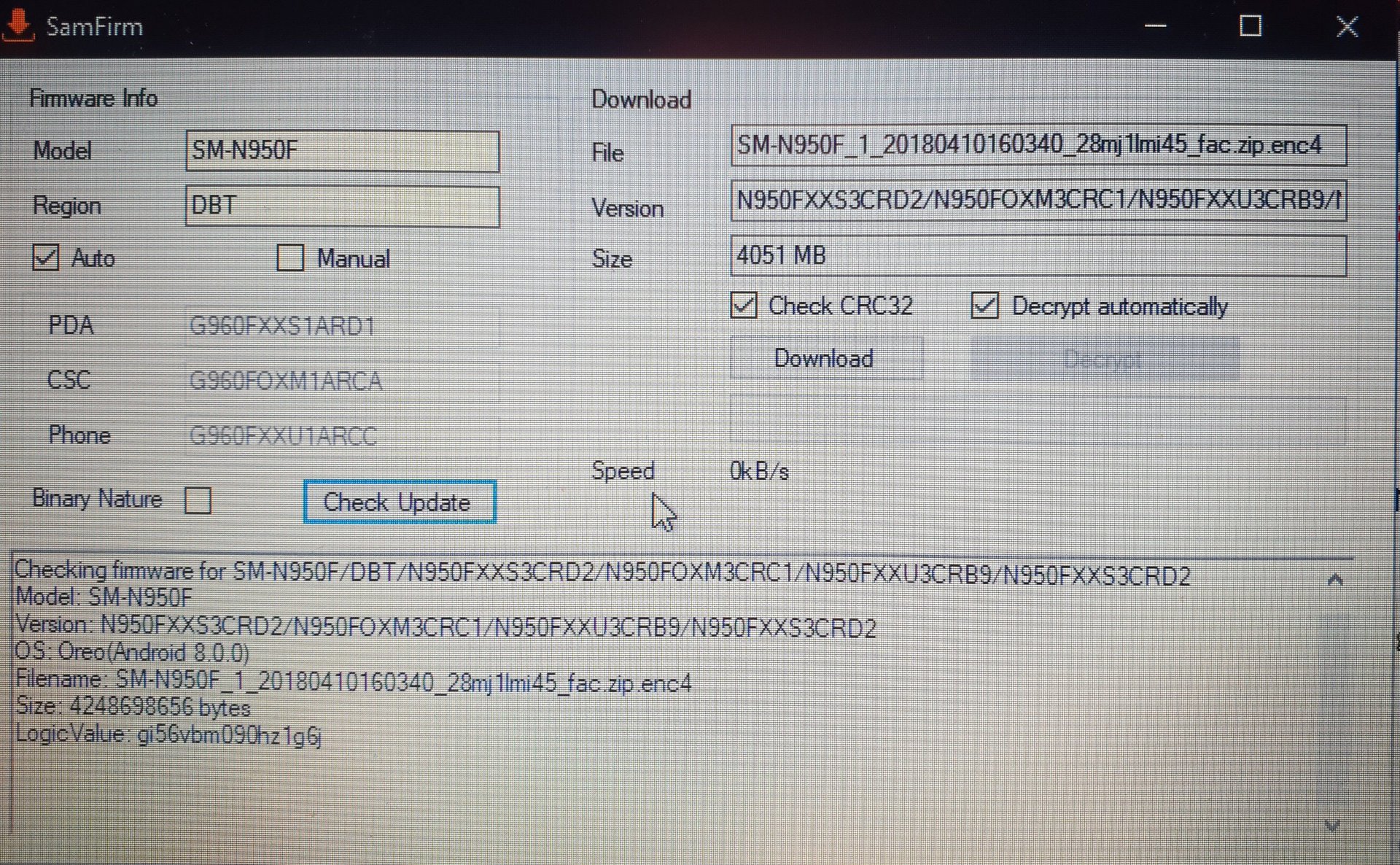

Die Software bei Updato zu ziehen dauert knapp 24 Stunden, das ist mir dann doch etwas zu lang und das SamFirm Tool findet keine Software für das SM-N950F mit DBT Region :D
Das halte ich für ein Gerücht.
Alle Buchstaben groß geschrieben genau so wie hier?

Hab eben SamFirm noch mal als Admin gestartet, jetzt ging es..
Werds heute Nacht mal checken. Hoffe mal, dass danach alles funktioniert :)
