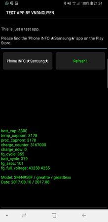

Hab ich gestern noch gemacht aber iagndwie passiert da nicht mehr egal wie oft ich auf Refresh klicke und die Phone info App hab ich auch Screenshot_20180820-213422.jpg

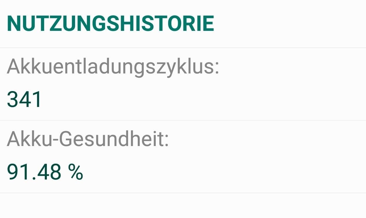

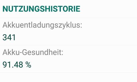

Irgendwie scheint mein Akku wieder minimal zu steigen.Von den Werten her habe ich nun 1% mehr siehe Screenshot .

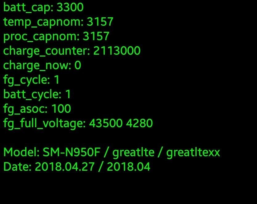

Das sagt sie :biggrin:
Reaktionen: 398580
100% ab Werk - das passt! :thumbup:

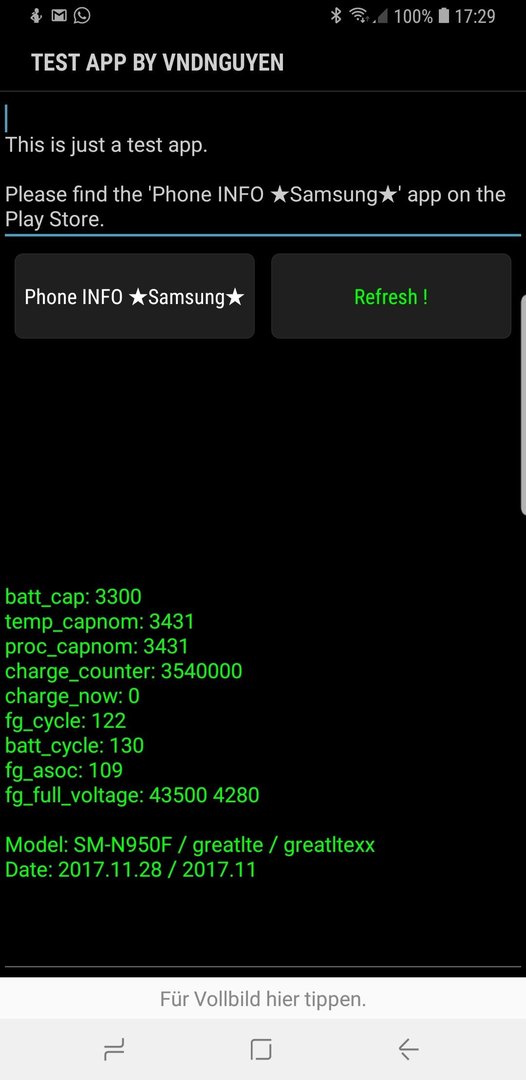

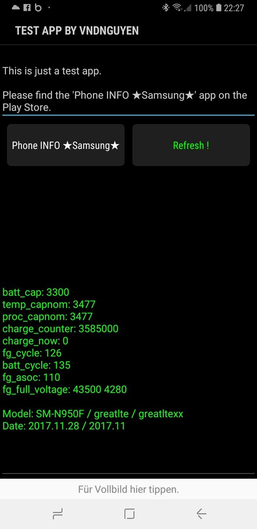

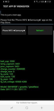

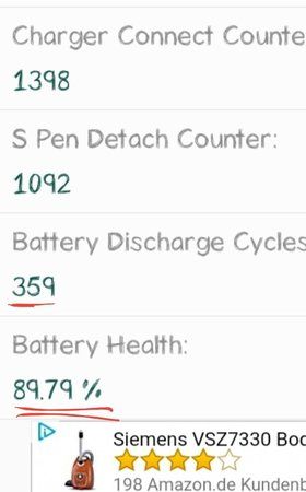

So jetzt bei mir nach ein Jahr
Reaktionen: maik005
@Xi-bit
lies bitte Post #1 noch mal (vor dem Spoiler!) und poste den entsprechenden Screenshot...
Reaktionen: 398580

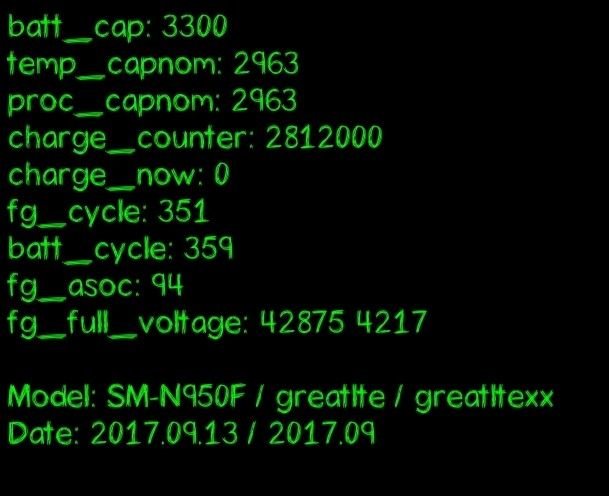

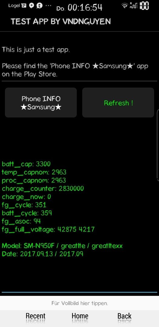

Hallo. Hab den Thread erst vor einigen Tagen entdeckt und dachte mir, ein Resümee nach ca genau 1 Jahr wäre interssant. Mein Gerät ist gerootet. Irgendwie zeigt mir die Test App einen anderen fg_asoc Wert als die Samsung phone info App. Und rechnerisch stimmt der Wert der Samsung Phone info App zu 100% - gegengerechnet zu den angezeigten mAh. (Siehe Screenshots)
Wenn ich das richtig verstanden habe zeigt der fg_asoc Wert eigentlich die Gesundheit (der ermittelte Wert entspricht ja x% der eigentlichen 3300 mAh). In meinem Fall 2963 mAh. Laut phone info liegt die Gesundheit bei 89,79%. Laut Test App bei 94%. Auch zeigen die Apps augenscheinlich unterschiedliche Ladeschlussspannungen. Der gemessene Wert der phone info App zeigt ~4,20V an. Die Test App zeigt (im Li-Ion Bereich) eher unübliche ~4,3V Ladeschlussspannung. Schau ich mir die Screenshots der letzten Kommentare an, haben scheinbar manche sogar ~4,35V (sind hier womöglich unterschiedliche Akkus seitens Samsung verbaut worden).
Was mir auch schon aufgefallen ist,.... Li-Ion Akkus sollen ja eigentlich nicht ständig komplett geladen und maximal entladen werden, da dies die Zellen auf Dauer eher schädigt als ein "halten" der Ladung zwischen ~20% und ~80%. Also für den Akku selbst ist es schonender wenn er zwischen diesen Bereichen gehalten wird. Da ich für einen Kernel Dev Kernel's teste und wir die max SOT Zeit oft auswerten belaste ich meinen Akku zur Zeit täglich (100% bis 1-2% Entladung). Was ich schon festgestellt habe ist, das sich der Akku auch wieder erholt, die health % Angabe also wieder steigt, wenn man ihn zwischendurch eine Zeit lang weniger belastet - also zwischen 10-20% und 80-90% Ladung hält. (Das werde ich mal weiter beobachten).
Vielleicht waren meine persönlichen gemachten Erfahrungen ja für den ein oder anderen hilfreich.
Gruß Logel
[doublepost=1536797825,1536793492][/doublepost]Ich muss hier doch nochmal nachhaken. Der Wert charge-counter zeigt mir einen noch niedrigeren Wert als der proc_capnom (welcher wohl dem im OP erwähnten fg_fullcapnom Wert entspricht). Den Wert fg_fullcapnom sehe ich in keinem Screenshot (der Wert entspricht aber dem Wert aus der entsprechenden Datei aus dem genannten Pfad) .
Und die ermittelten Werte stimmen in der Test App nicht.
Beispiel: Post #117
Hier zeigt die Test App exakt 100% an. Egal ob jetzt die charge_counter oder proc_capnom zur Berechnung genommen wird, der Wert müsste 3300 anzeigen. Denn 100% von 3300 sind 3300.
Auch bei anderen Screenshots. Wenn ich den Ausgangswert von 3300 mAh nehme und die angezeigte %-Zahl gegenrechne, komme ich nie auf einen der angezeigten proc_capnom oder charge_counter Wert.
Oder habe ich jetzt den kompletten Denkfehler?

@Logel
so, ich versuche es mal langsam Stück für Stück durchzugehen... ist ja schon einiges an Text...
Wenn ich was vergesse oder etwas unklar ist, sag Bescheid :thumbup:
Phone Info *Samsung * zeigt dir nicht den fg_asoc Wert.
Der Wert in Phone Info ist
Design-Akkukapazität : fg_fullcapnom
fg_asoc ist die Akkukapazität in % relativ zur Design Kapazität des Akkus
(der fg_asoc Wert ist auch der, der von Samsung neben dem battery_cycle Wert ausgelesen wird um zu prüfen wie gesund der Akku noch ist.)

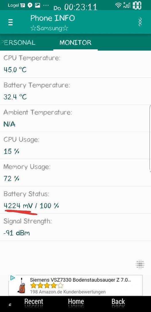

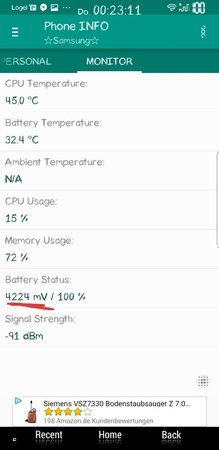

PhoneInfo zeigt dir die aktuelle Akkuspannung. Die testapp hingegen zeigt dir die Spannung, ab der beim Laden des Akkus die Spannung gehalten wird und der Strom bis zu einem Grenzwert x gesenkt wird. Wenn dieser Grenzwert x des Stromflusses in den Akku erreicht wurde, wird das Laden beendet.
Die Werte der Test-App bei der fg_full_voltage sind die Grenzwerte wie im Absatz hierüber erklärt. Es sind sogar zwei Spannungen warum das so ist dazu gleich.
Bei einem Neugerät beträgt die gewünschte Ladeanschlusspannung tatsächlich 4.35V ist diese erreicht wird der Strom gesenkt (s.o.)
Wenn das Gerät nun altert sinkt die maximale Spannung des Akkus.
Ob das jetzt ein Li-Ionen Akku Phänomen ist oder von Samsung zur längeren Lebensdauer des Akkus kann ich nicht genau sagen. Ich vermute aber das es am Li-Ionen Akku selbst liegt wenn dieser mit der Zeit altert.
Warum sind da nun aber zwei Spannungswerte bei der fg_full_voltage?
Ganz einfach...
Der höhere Wert sollte nun klar sein.
Bleibt das Gerät an der Stromquelle und ist vollständig aufgeladen, sodass der Ladestrom abgeschaltet wurde (wegen Unterschreitung von Grenzwert x bei der maximalen fg_full_voltage) dann wird der kleinere Spannungswert wichtig.
Erst wenn die Akkuspannung unter diesen Wert fällt wird der Akku wieder nachgeladen.
Dies kann passieren wenn viel CPU Leistung gebraucht wird und das Netzteil nicht schnell genug den Strom liefern kann, dann wird automatisch der integrierte Akku als Puffer genutzt und dadurch natürlich auch je nach Prozessorlast immer mal wieder ein wenig entladen.
Wird nun die niedrigere fg_full_voltage erreicht so startet der Ladevorgang wieder mit dem Ziel der höheren fg_full_voltage... und dann alles wieder von vorn...
Die Akkus sind bei der Ladeanschlusspannung am Anfang alle identisch...
Den Unterschied den du siehst musst du immer in Verbindung mit dem battery_cycle sehen!
Wenn du dir die anderen Screenshots nun noch mal anschaust wirst du feststellen, dass die 4.35V fg_full_voltage mit einer höheren Anzahl an Ladezyklen nicht mehr erreicht werden.
meinst du die Health in Phone Info (das ware dann fg_fullcapnom in der Test-App) oder meinst du den fg_asoc in der Test-App.
Wobei wenn ersteres genug steigt steigt der fg_asoc in der Test-App auch automatisch :thumbup:
Dein Gerät hing bei dem Screenshot nicht am Ladegerät, richtig? (bitte sag jetzt nicht doch :scared: )
Test-App:
temp_capnom
proc_capnom
Phone Info zeigt den Wert nicht mehr an, hat sie aber mal. Die Anzeige des Wertes wurde mit dem von der Phone Info App berechneten Prozentwert ersetzt (s.o.)
Beispiel: Post #117
Die Test-App liest ausschließlich die Systemdateien aus...
fg_asoc ist im System nur als Ganzzahl ohne Kommastellen.
3272 von 3.000 sind 99.15% wären es 98,x-99% würde der fg_asoc auch mit 99 angezeigt werden...
Samsung rundet da nicht auf oder ab. Nachkommastellen werden da scheinbar ignoriert.
PS: Deine Screenshots gern unbeschnitten, damit man den Akkustand auch sehen könnte. ;)

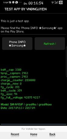

Edit: komplettes Bild von gestern Nacht hängt jetzt dran
