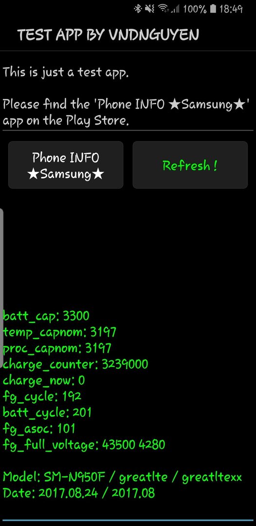

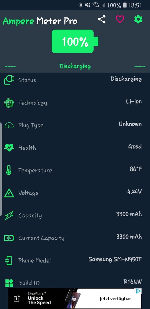

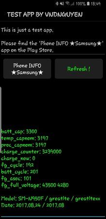

Und bitte dein Kommentar zu diesem neuen Screenshot...und ist diese App auch glaubwürdig...wäre ja nicht schlecht...

@diggidag53
Bleibt der selbe wie vorher. ;)
Die Werte lernen sich nur ganz langsam um.
Wenn du das schnell haben willst musst du das Gerät so lange nutzen bis es aus geht.
Dann in den Download Modus starten bis es erneut allein abschaltet.
Dadurch sind dann fast alle Werte (bis auf battery_cycle) zurückgesetzt und werden direkt ab dem 1. Ladezyklus neu gelernt.

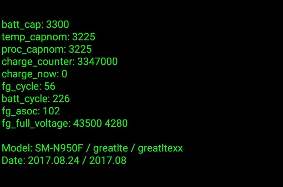

So:
Gerät 1, gekauft als neu (Kundenretoure), 410,- Euro
Vielleicht kannst du so lange etwas zum ersten sagen.
Ladezyklen 224, Akku 94,8 %... macht das Verhältnis Sinn? Gut oder schlecht?
@josifi
klar.
wirkt etwas hoch.
Vermutlich eher selten auf 100% geladen sondern schon vorher vom Ladegerät getrennt.
99% nach 225 Zyklen ist schon unrealistisch.
Nach einmal zurücksetzen und neu anlernen wirst du einen realistscheren echten Wert angezeigt bekommen.

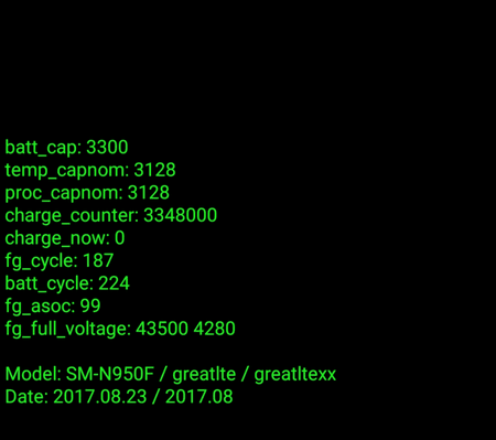

[doublepost=1544043118][/doublepost]Sodele:
Gerät 2, gekauft als wie neu, 445,- Euro

@josifi
Erstaunlich ist schon, dass beide nur in einem Abstand von einem Tag produziert wurden. ;)
josifi schrieb:
Es sind doch 94,8%, oder?
fg_asoc ist meist realistischer als der capnom Wert. Meist liegt die Realität zwischen den beiden.
Du meinst sicher "Ampere Meter Pro" im 2. Screenshot?
Zu 99% ist sie es nicht sondern zeigt abhängig von der Akkuprozentanzeige die aktuelle Kapazität relativ zur im System vom Hersteller hinterlegten Designkapazität an.

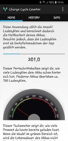

Mal eine Zwischenfrage:
Wie viele Ladezyklen rechnet man denn ungefähr bei den aktuellen Akkus bei einigermaßen pfleglichem Umgang?
Laut dieser App...750 Ladezyklen ....aber hier gibt es bestimmt Welche,die es dir genauer sagen können
