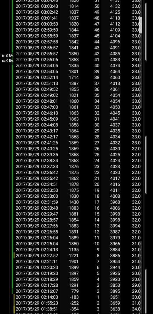

diese schwankungen sind schon ordentlich...
Reaktionen: 398580
Ich schiebe das ja auf meine pflegliche Behandlung :)
(Normalerweise) kein Vollladen (max ~90%), kein komplettes Leeren...
@Notefalls
dann wäre es also nur fehlerhafte messung/berechnung :flapper:

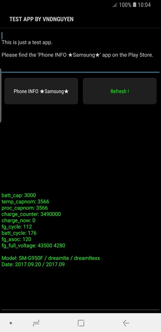

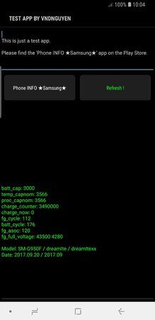

Hier mal meine Akkuwerte, hab ein Problem mit einem 1 Jahr alten S8.
Seit ca. 2 Monaten gehen die letzten 15% extrem schnell runter (innerhalb von 5min 0%), laut 3CBatteryMonitor dauert jedes Prozent statt 3-5min nur noch 30sek oder teilweise werden auch ganze 5% einfach übersprungen.
Hab schon Schnellladen ausgestellt, kein Unterschied. Screen-On-Time scheint aber unverändert.
Dann hab ich mal mit dem Tool hier die Werte ausgelesen, siehe Anhang. Anscheinend sind falsche Akku-Infos gespeichert, der 3000mAh-Akku wird laut Akkumonitoring ("charge_counter"-Wert) mit 3490mAh gemessen. Das kann ja nicht sein und hier liegt wohl auch der Fehler, die 490mAh zu viel angegebene Lademenge sind 14% (490/3490=14%).
Habe nun schon probiert, im vollgeladenen Zustand mit angeschlossenem Ladekabel über die Tastenkombination *#0228# (& Quick-Charge" gedrückt) die Akkuwerte zu resetten, leider passiert da überhaupt nichts mit den Akkuwerten... hat jemand eine Lösung dafür?
Hatte den Akku seit Kauf im Oktober 2017 öfters ab 15 oder 20% Ladezustand geladen und nur bis 90%, wahrscheinlich haben sich mit der Zeit dadurch die Werte so verfälscht?!
Reaktionen: maik005
@sonny_mv
Problem erkannt.
Ursache scheint auch zu passen.
Du bist auch nicht der einzige.
Das Problem gibt es so auch wohl beim S9 und Note8/Note9?!
Achtung ab hier bitte genau und bis zum Ende lesen bevor du anfängst!
Du könntest den Akku mal richtig leer laufen lassen bis das Gerät aus geht.
Dann wieder versuchen das Gerät zu starten.
Sobald es wieder aus geht startest du ihn den Download Modus und lässt das Gerät laufen.
Wenn du dort auf die Lauter Taste drückst wird das Display heller und der Akku schneller leer.
Maximal etwa 20 Minuten am Stück damit sich beim Display nichts einbrennt. So lange sollte es aber nicht dauern.
Ziel ist es das das Gerät im Download Modus aus geht bzw. gar nicht mehr eingeschaltet werden kann.
Das bedeutet, dass der Akku so entladen ist das die Elektronik des Akkus keine Energie mehr abgibt an das Smartphone.
Das ist das selbe als würdest du den Stecker vom Akku im Smartphone lösen.
Dadurch werden folgende Werte zuruckgesetzt:
- fg_asoc
- fg_cycle
- fg_fullcapnom (temp_capnom / proc_capnom)
Nach etwa 1-2 Minuten wenn das Handy im Download Modus ausgegangen ist bzw. gar nicht mehr auf einschalten reagiert kannst du es ans Ladekabel hängen....
Es kann durchaus ein paar Minuten dauern bis es reagiert.
Ab etwa 4% Akku kannst du das Gerät dann einschalten und die Test App öffnen.
Davon dann einfach mal direkt einen Screenshot hier posten.
Warnung:
Ein so tiefes entladen ist für den Akku nicht unbedingt gut und sollte daher nicht oft erfolgen!
Es besteht theoretisch die Möglichkeit das der Akku am Ende blockiert Strom aufzunehmen.
Sollte eigentlich nicht vorkommen, könnte aber!
Wenn auch andere Ladekabel/Ladegeräte und mindestens 1 Stunde laden nichts bringt. Dann bliebe dir nur das Gerät zur Reparatur auf Garantie einzusenden. (Fehler: Akku Kann nicht mehr geladen werden, Gerät reagiert auf nichts mehr)
Bin gespannt auf deinen Bericht.

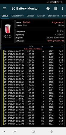

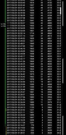

hier mal ein Screenshot von 3C Battery Monitor der Spannungen im Verlauf der letzten 26-0%.
Bei 1% 3,197V... ab 15%, wo es sehr schenll abwärts geht, liegt die Spannung erst unter 3,5V. Is zwar unter Last die Spannung (Bildschirm an), aber trotzdem sehr tief. Dass die Akkuelektronik da vorher nicht einfach abschaltet, wundert mich dann auch.
