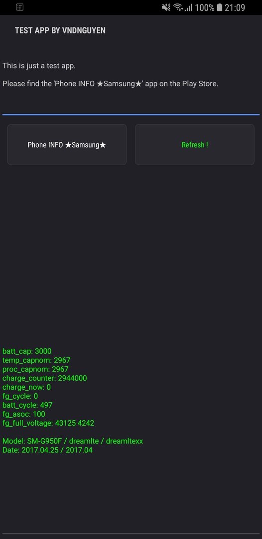

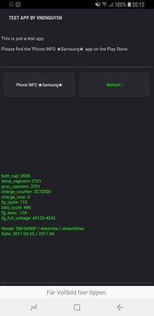

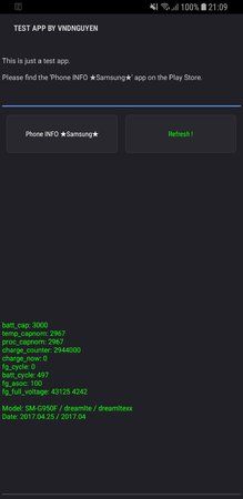

Hallo nochmal,
hier der Screenshot @maik005
@maik005
Habe es eben komplett entladen. Handy ging im Download-Modus aus und ein erneutes Einschalten des Download-Modus ging nicht.
Habe dann nachn paar Minuten das Ladekabel angesteckt und es ging relativ schnell wieder an. Hoffe es hat funktioniert^
@ultraaslan88
klingt auf jeden Fall so, dass es klappt haben müsste ;)
Von den Werten her sieht das schon gut aus :)
Wenns wieder normal läuft, kriegst du nen Kaffee von mir :D

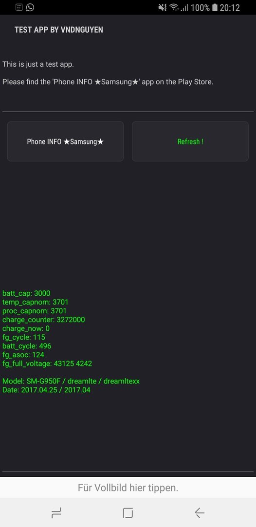

Reaktionen: maik005
@ultraaslan88
zurücksetzen hat schon mal gut geklappt.
Akkuprozentanzeige passt nun wieder.
Die richtigen Akkuwerte siehst du nach etwa 2-3 Ladezyklen.
(fg_cycle auf 2 oder höher)
Reaktionen: ultraaslan88

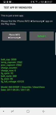

Also ich habe nur noch 86% Kapazität
Bearbeitet von: HCD - Grund: Bild in den Anhang, mfg HCD
