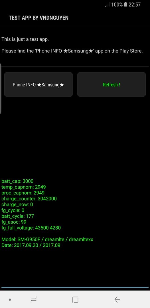

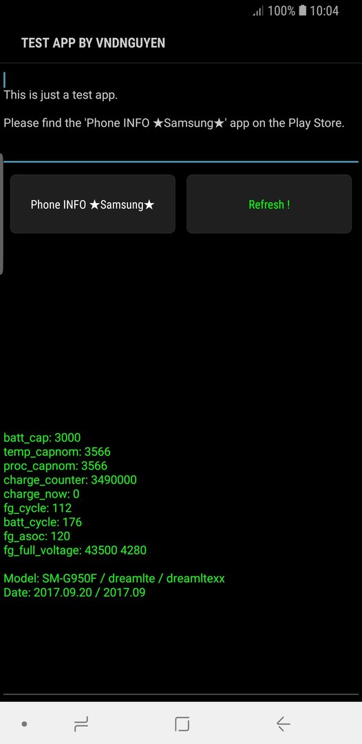

@maik005
so habs heute abend mal mit dem Restentladen über den Download-Modus (Leiser+Bixby+Ein drücken) gemacht, lief noch ca. 7min. weiter, bis es ausging.. und nun stimmen die ausgelesenen Werte auch wieder, besten Dank ;-) Hoffe, dass nun das Problem mit den letzten 15% Schnellentladung gegessen ist.
@ruescherl
ruescherl schrieb:
Wenn das Handy abschaltet, ist er ja nicht tiefentladen. Und das was ich gerade mache, ist scheinbar der übliche Weg unter Android die Akku Anzeige zu kalibrieren.
Nur hilft das beim S8 auch nicht unbedingt. Ich denke, das Samsung hier wieder einen Murks gebaut hat. Also wahrscheinlich egal was man macht, hier wird nur einschicken helfen.
bei mit hat das Vorgehen wie von maik005 beschrieben geholfen ;-) klar ist die Akkulogik irgendwie bissl Murks bei Samsung, dass falsche Werte überhaupt entstehen, aber scheint Abhilfe zu geben!

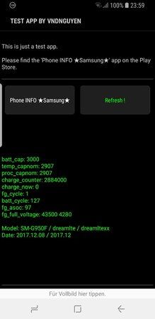

Reaktionen: maik005
@sonny_mv
super! und danke für die Bestätigung!
Jetzt wird es nach 2+ Ladezyklen interessant wenn du dann noch mal einenScreenshot der App postest.
Zu 99% dürfte deine Prozentanzeige aber wieder normal arbeiten.

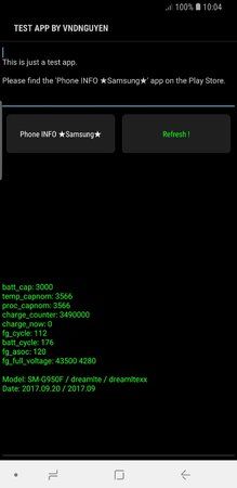

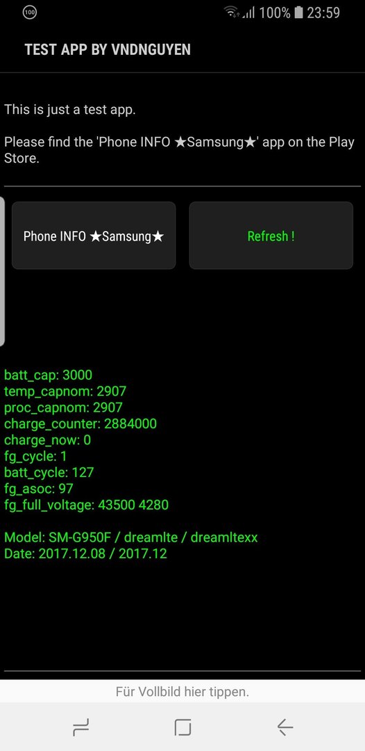

So, hab es jetzt dreimal so geladen, und heute Abend hat es dann auch ab 15% wieder lange gedauert, bis das Handy aus ging. Mal sehen die nächste Zeit.
Bearbeitet von: Taba - Grund: Bild angehängt. Gruß Taba
@ruescherl
Soll ich dir ein Geheimnis verraten? :)
Es kommt wieder :)
Oder meinst, weil das Handy denkt, das es erst einmal geladen wurde?
@ruescherl
Ich hatte recht und hättest du gleich auf mich gehört wie es @sonny_mv tat dann hättest du dir mehrere unnötige 100-0% und 0-100% Ladezyklen sparen können.
Schau mal auf deinen Screenshot.
proc_capnom, temp_capnom, fg_asoc, fg_cycle
alle zurückgesetzt wie ich es sagte.
Heißt, dass dein Akku vor ca. einem Ladezyklus so leer war des es genau auf das hinaus lief was ich oben vorgeschlagen hatte. :)

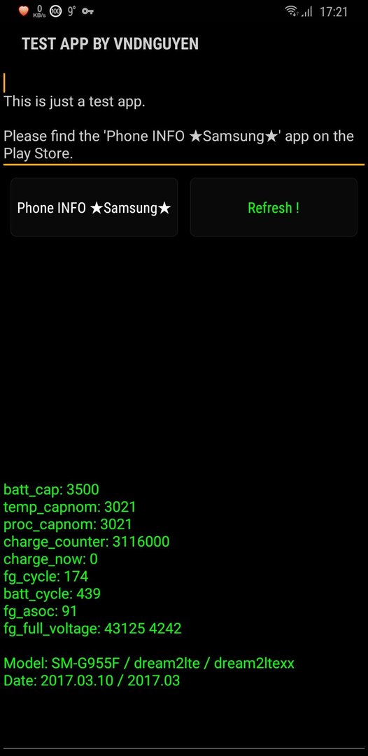

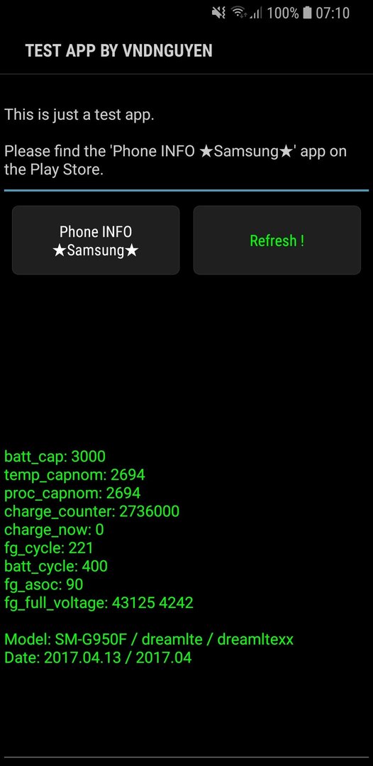

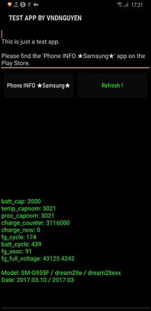

Aus meiner Sicht noch lange nicht. Dir fehlen keine 270 mAh vom Ursprung, und grade in der Anfangszeit eines neuen Akkus verliert der ja recht fix die ersten Prozente.
Bei mir sieht es ähnlich aus, und da ich keine merklichen Einbußen bei der Akkulaufzeit habe, bin ich völlig entspannt.
Reaktionen: HCD und maik005
