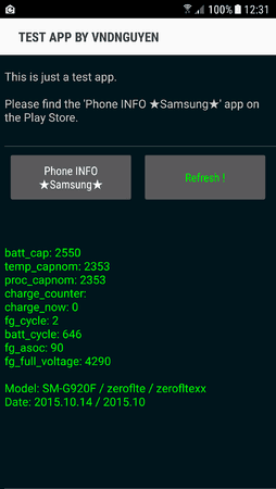

Hab mal die Werte von meinem S6 ausgelesen. Was sagt ihr?

@LarsMM
Der Akku wurde mal erneuert?!
Weil bei den Ladezyllen kann der fast unmöglich noch so viel Kapazität haben?!
Hab das Handy seit 12 / 2015. Und da wurde zu 100% kein Akku getauscht.
Mich wundert halt der schnelle Abfall ab 15%.
@LarsMM
fg_cycle 2.
Lernt sich also seit 2 Zyklen neu an. Wenn's nicht besser wird bleibt nur ein neuer Akku.
Hatte vor einigen Tagen das Handy auch mal im Download Modus leer laufen lassen. Wird daran liegen.

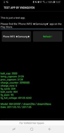

Was ist denn mit diesen Werten?
Alles noch okay?

@Sneazel
das sieht beinahe zu gut aus?
Wenn die Akkulaufzeit gut ist passt es zu den wirklich TOP Werten!

@maik005
Wenn der Charge Counter die aktuellen mAh wieder gibt ist die Health mit 95% doch falsch.
Dann hätte ich ja nur 88% Health.
@Sneazel
Der asoc hängt am capnom-wert. Nicht am charge_counter

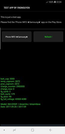

Hatte ja das Problem mit den letzten 15% in 5min runterticken. Durch ein Restenladen im Download-Modus wurden die Akkuwerte zurückgesetzt. Die letzten 15% funktionieren nun auch wieder, habs mal Testweise bis 8% runtergehen lassen ;-)
Und im Anhang der versprochene Screenshot nach 3 Ladezyklen, schaut ganz gut aus mit 2983mAh.. scheint mir bissl zu hohe Kapazität noch zu haben, da ja fast am Neuwert mit 3000mAh (1 Jahr alt das S8, 179 Ladezyklen runter), in der App "AccuBattery" wird 2891,8mAh nach der Ladung angegeben.
Nach dem Reset der Akkuwerte über den Download-Modus hatte ich in der Test App folgende anzeigen des charge_counters:
1. Ladung: 3042mAh (temp&proc_capnom: 2949 / fg_cycle: 0)
2. Ladung: 2929mAh (temp&proc_capnom: 2894 / fg_cycle: 1)
3. Ladung: 2983mAh (temp&proc_capnom: 2872 / fg_cycle: 2) (siehe Screenshot im Anhang)

@sonny_mv
Da hast einen Top Akku!

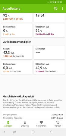

Wie viel Prozent würden da durchgehend geladen?
Hast du einen Screenshot vom "Aufladen" - Tab aus dem Verlauf?

@maik005
Danke, vielleicht hats ja doch mit dem ursprünglich 20-90% Laden zu tun, das der noch ganz gut drauf ist?
Screenshot hab ich mal angehängt.. 92% wurden geladen, 2660mAh -> macht auf 100% hochgerechnet 2891,3mAh
Gut möglich!
Aber schon, dass die Prozentanzeige wieder passt und dein Akku gesund ist.
