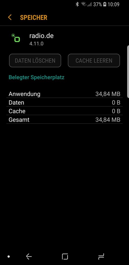

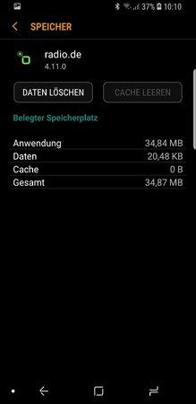

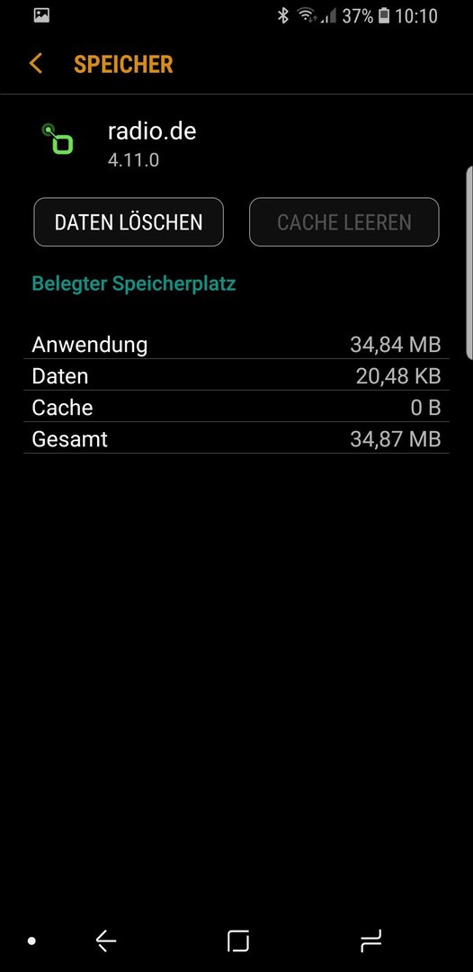

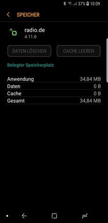

@Juudy
Hat du mal die Daten der App gelöscht?
Cache der App hab' ich gestern geleert, jetzt sind wieder 1,36 MB drin.
@Juudy
DATEN. Nicht nur den Cache.
Hatte ich nicht. Werde nun auch Daten löschen und weiter beobachten.
[doublepost=1543569554,1543568850][/doublepost]Hab' jetzt auch Daten gelöscht, eine Minute später waren wieder welche da??

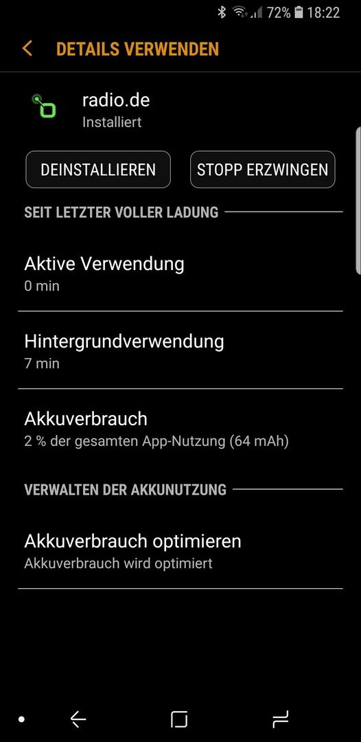

@Juudy
Das ist normal.
Nach dem Aufladen auf 100 % habe ich nochmal Daten und Cache gelöscht und Stopp erzwungen. Radio.de ist wieder im Hintergrund aktiv.

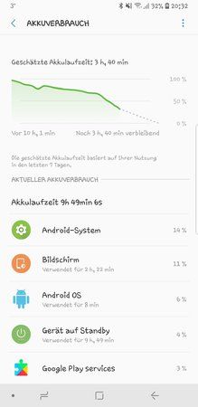

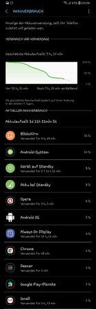

Hallo Leute,
vielleicht kann euer Schwarmwissen helfen.

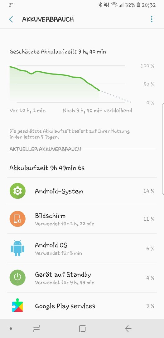

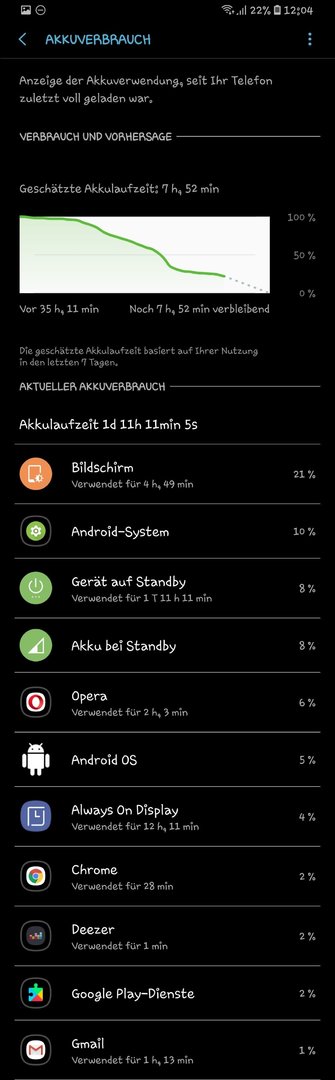

Ich komme mit meinem S8 kaum noch über den Tag.
Anbei meine Akkuverlauf, ist das normal?!
Werksreset habe ich mich bisher noch gescheut
Cache Reset usw hab ich schon probiert

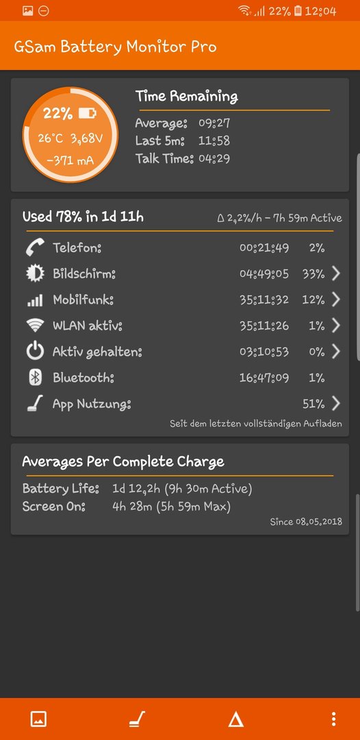

Nach dem vorletzten Patch hatte ich kurzzeitig mal Probleme, aber nun läuft es wieder.
Immer noch zufrieden.
