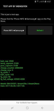

@Hezrambo
Ich sehe gerade in deinem Screenshot hier
Samsung Galaxy S8 / S8+ - Akkuwerte auslesen (ohne Root)
Das fg_cycle nur bei 5 ist.
Wie ist der Wert denn aktuell? Und bei welchem fg_asoc Wert bist du setzt? (Gern wieder als Screenshot)
Weist du noch, wie die fg_cycle das mal war als du die Daten des Akkus ausgelesen hast?
fg_cycle ist nämlich die Anzahl an Ladezyklen, aus der wohl fg_asoc und fg_fullcapnom errechnet werden.
Das würde erklären warum dein fg_asoc zuerst sehr hoch war und sich dann korrigiert hat.
Reaktionen: Hezrambo

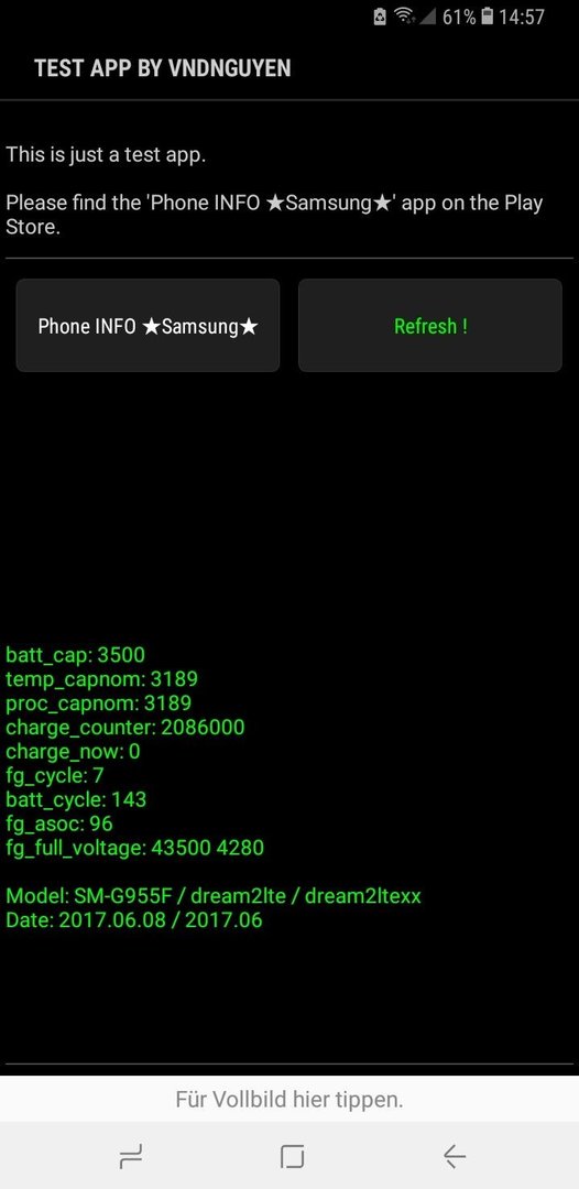

@maik005
Hier ein Screenshot.
Glaub, dass der Wert anfangs bei 3 oder 4 war. Bin mir aber nicht wirklich sicher...
Jetzt ist er bei 7... durch was erhöht sich dieser dann?
@Hezrambo
Das sind deine Ladezyklen. Die da gezahlt werden.
Ich vermute mal, das sich dein Akku etwa bei 95% +-2% stabilisieren wird.
Das würde etwa auch zu den Ladezyklen passen.
@maik005
Versteh ich nicht ganz :( Dachte, dass die batt_cycle die Ladezyklen zählt. Aber oki... wenn du von 95% (ungefähr) ausgehst, dann wäre ich damit zufrieden. Mich verunsichert halt dieses Absacken der fg_asoc, da ich mich anfangs über 105% gefreut hatte^^
Glaub die Ladezyklen waren, nachdem du mir erklärt hattest wie man das alles auslesen kann, bei 128 (also batt_cycle) und die fg_cycle, wie erwähnt, bei 3 oder 4.
Edit: Werde auf jeden Fall weiter beobachten ..
Gibt´s eigentlich irgendwo ne "Anleitung" für diese ganze Geschichte? Damit meine ich... woher du eigentlich dieses ganze Wissen her hast? :) (damit ich das vielleicht bisschen besser verstehe)
@Hezrambo
battery_cycle sind die gesamten Ladezyklen.
fg_cycle die für die Berechnung genutzten.

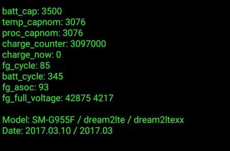

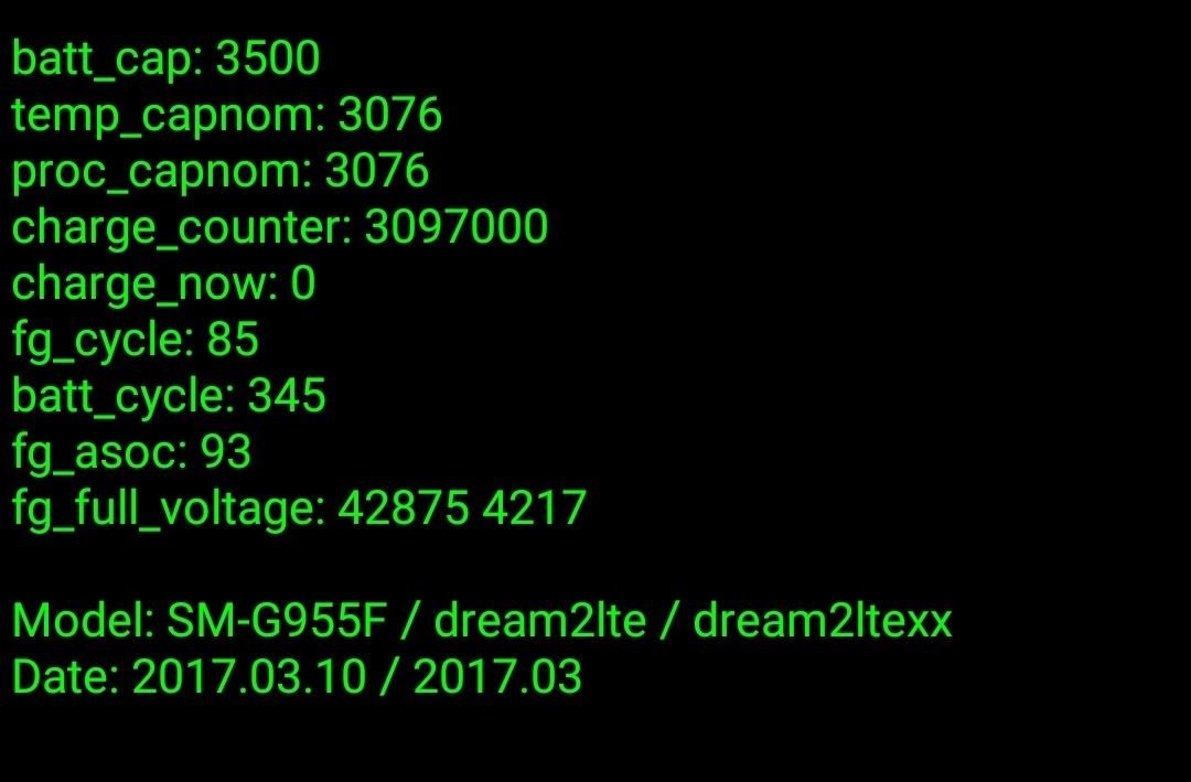

Mir scheint, dass Samsung den anfänglichen Worten auch Ergebnisse folgen lässt. Nach einem Jahr sollte der noch 90% leisten. Bei mir ist es schon mehr als ein Jahr - hat schon jemand mehr als 345 Ladezyklen? ;) - und ich bin insgesamt begeistert!
Taba schrieb:
...hat schon jemand mehr als 345 Ladezyklen? ;) - und ich bin insgesamt begeistert!
Ein paar mehr. Und wenn Du begeistert bist, dann bin ich es auch ;)

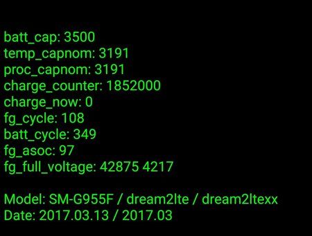

@DanielS23
Mit Deinen Werten wäre ich sogar noch begeisterter! ;)
Reaktionen: DanielS23
Mit den Werte hier vielleicht, mit diesen Werten aber wahrscheinlich weniger ;)
Bearbeitet von: Taba - Grund: Direktzitat entfernt. Gruß Taba
Reaktionen: 398580
Stimmt, mit denen wäre ich bei über 700 Ladezyklen! :scared:
Sieht ganz gut aus :)
Denkt daran. Dass das Gerät für den Screenshot komplett geladen ist, am Ladekabel hängt und charge_now 0 sein muss.
