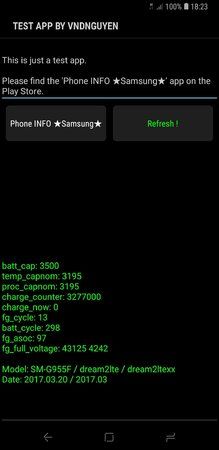

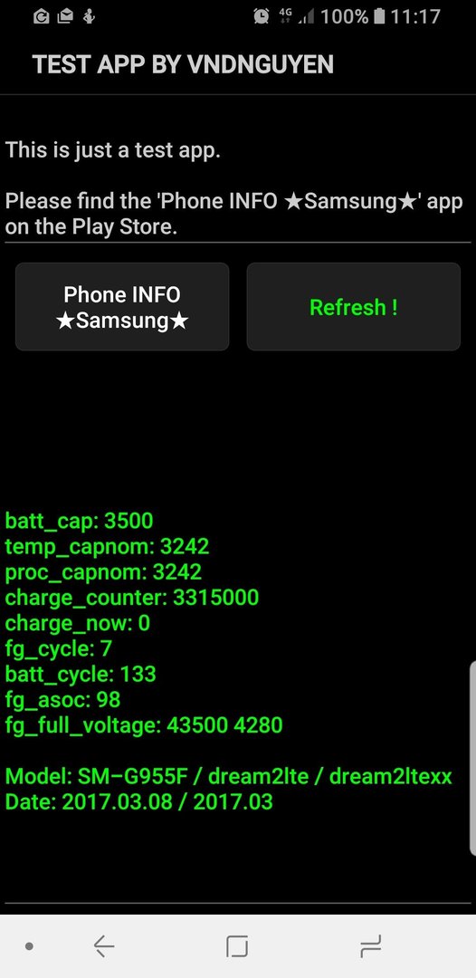

Auch von mir ein Screenshot
Reaktionen: maik005

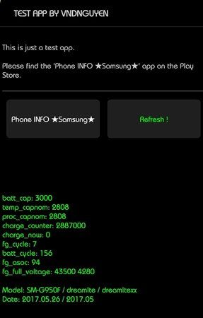

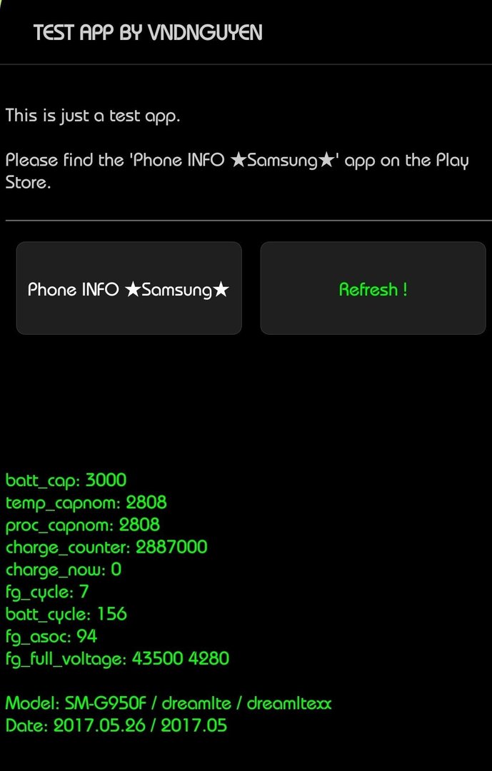

Guten Morgen :smile:
Von mir im Anhang dann auch ein Screen
Reaktionen: maik005

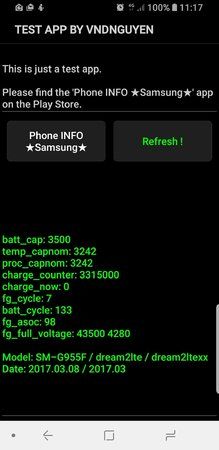

Hier meines.

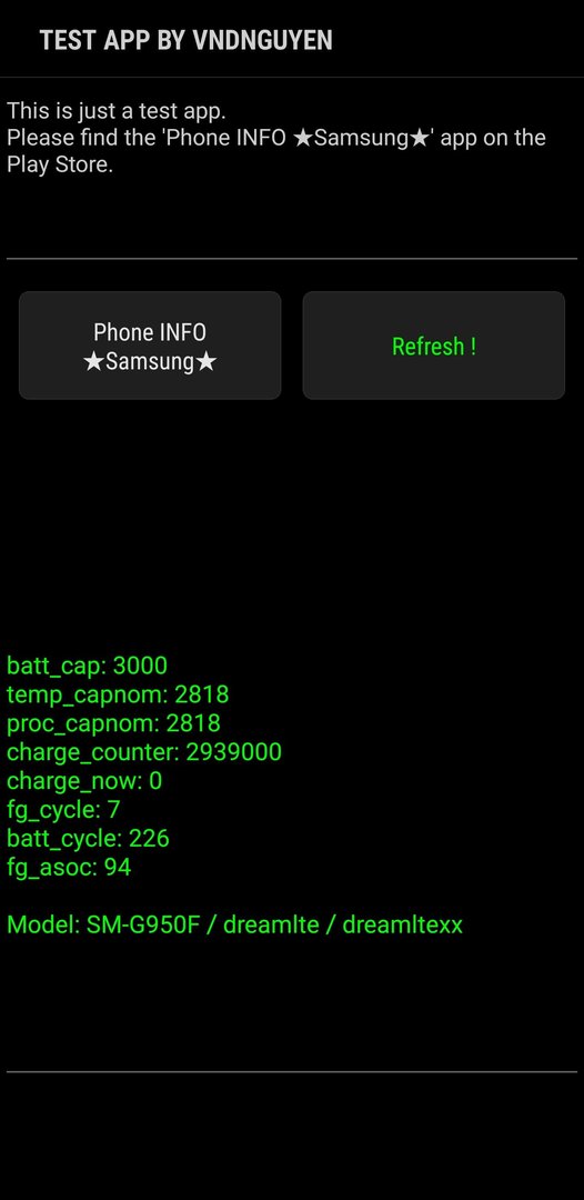

Hier ist mein Screenshot.

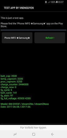

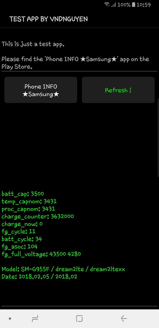

Und was genau kann ich dem Bild nun entnehmen? Kann mal einer für mich übersetzen?
Uhu =)
Ich versuchs mal:
batt_cap = die maximale Kapazität des Akkus
charge_counter = der (nur noch) verfügbare Maximalwert in mAh x (mal) 1000. Diesen quasi durch 1000 rechnen, dann weißt du, wie viel Kapazität dein Akku noch hat.
charge_now = wenn hier 0 steht (während das Ladekabel eingesteckt ist), dann weißt du, dass kein weiterer Strom in den Akku fließt. Sprich: Akku ist so voll wie es geht.
batt_cycle = (Ich glaube) die Anzahl an Ladezyklen auf 100% Akku. Hierbei sind auch 5x 20% = 100% = batt_cycle: (+)1
fg_asoc = Akkukapazität in % (bei dir also noch 97%)
Hoffe, dass ich's richtig und verständlich erklärt hab =/
Lieben Gruß
Edit: das sind eigentlich die wichtigsten Faktoren. Den Rest weiß ich leider auch nicht :p
Reaktionen: tomtom79, Randall Flagg, maik005 und 2 andere

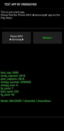

falls noch relevant...
