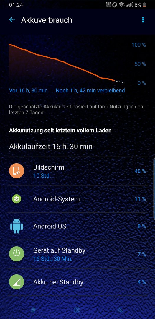

kann man da noch was optimieren? Wie viel ist max möglich mit dem Note 9 Display An Werte?
Hab mittlerer Energiesparmodus angehabt.

Wenn Du mit der Kindle App ein Buch liest bei recht dunklem Display, dann müssten 20 Stunden DOT möglich sein. ;)
Bei Deinen Werten, auch wenn sie offensichtlich unter guten Bedingungen entstanden sind, würde ich mir keinen weiteren Stress machen.

Mehr aktive Displayzeit kriegst du nur raus, wenn du ab getrenntem Ladegerät das Smartphone durchgehend nutzt. Dann wären theoretisch knapp 11h Displayzeit möglich (Falls Akku noch bei annähernd ohne Verschleiß und keine übermäßige CPU-Last anfällt ... sprich 11h Video-Marathon).
Generell gilt: je mehr Standby, desto weniger DOT.
Deine Werte sind gut. Da gibt es nicht viel zu verbessern. Kannst ggf. das Display noch weiter dimmen und überall den Darkmode verwenden, dann holst du aber auch nur 10-15 Minuten mehr raus.
