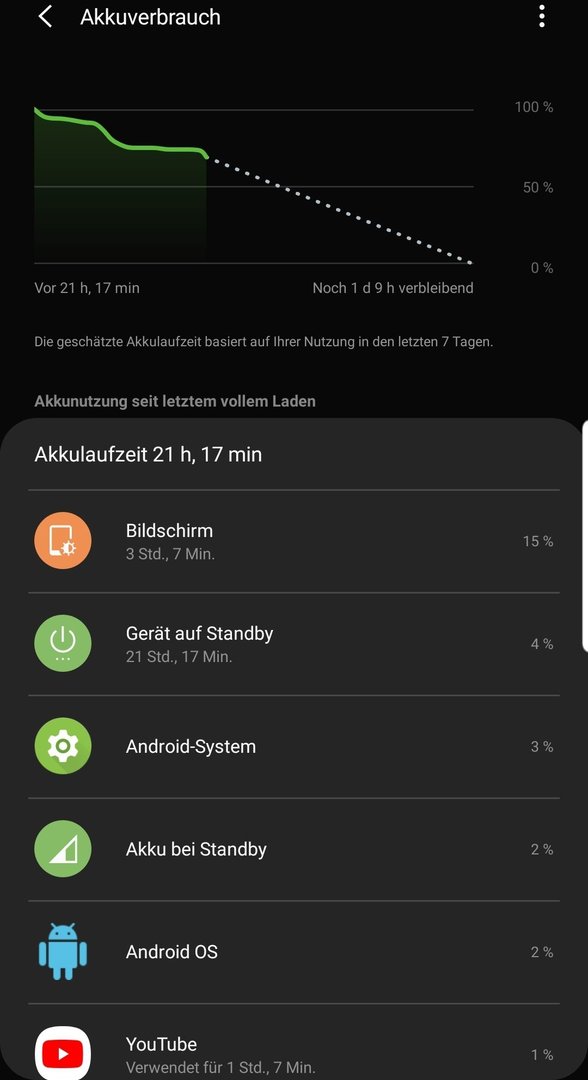

Keiner der Ansicht, dass sich das Juni-Update positiv auf die Akkulaufzeit ausgewirkt hat?
Ich bin völlig begeistert! :1f44d:
So gut war die Laufzeit seit Oreo nicht mehr.
@LonzoX
Hattest du nach Aufladen das Smartphone viel in Verwendung? Das war dann nichts ungewöhnliches nach meiner Erfahrung ...
Hatte die Werte auch vor dem Juni-Update nicht viel anders (siehe Screenshot)
Zu meiner Frage war das also ein "nein" - korrekt?
@LonzoX
Zumindest bei mir hat sich nichts merkliches getan mit dem aktuellen Update. Wenn aber du und andere einen positiven Effekt haben, dann ist es sehr gut.
Vermutlich ist mein Nutzungsprofil etwas anders und daher fällt mir da nichts auf.
Reaktionen: LonzoX

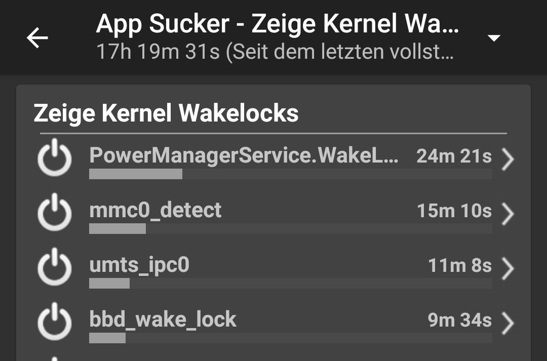

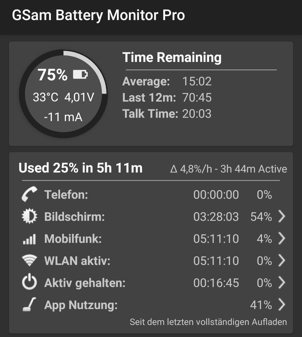

Mein Problem ist dass mmc0_detect und bbd_wake_lock nachts (auch in neuster Firmware) immer noch für einen hohen Drain sorgen. (pro Nacht ~15-25%)
mm0_detect hängt lt. Google mit einer SD-Karte zusammen? Allerdings habe ich gar keine SD-Karte?
Kann hier noch jemand Erfahrungen beisteuern?
Wie sehen die Werte bei Dir aus?

Hab jetzt keinen aktuellen Screenshot (müsste ich morgen früh machen) aber Kernel (Android OS) und Android-System genehmigen sich nachts mehrere *Stunden* Zeit welche das Note9 *aktiv wach halten*. (morgens jeweils 15-25%).
Vielleicht kann ich morgen früh einmal einen genaueren Screen senden.
@Lonzo so wie bei dir würde ich es mir auch wünschen, ja, aber bei mir sind immer (Android OS) und (Android-System) nachts die Top-Drainer. Ich habe auch mal andere Tipps befolgt, zB AOD ist aus.
Naja, die beiden gehören nach oben und wenn das Gerät (nur) ruht, dann gehen die Prozentwerte auch sehr deutlich hoch.
Meinst Du mit 15-25% die angezeigten Werte oder fehlen 15-25% Akku??
