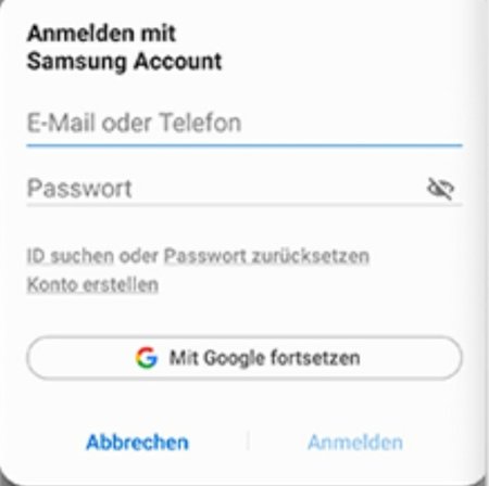

ich habe mein Note im August bekommen. Mein erstes Handy mit FRP. Natürlich wollte ich dessen Auswirkungen selber testen.
Also habe ich eine alte Mailadresse zum einrichten verwendet. Mir die Oberfläche angesehen, die Kamera getestet,...
Neustart ins Bootmenü und das Handy zurück gesetzt.
Ja, FRP funktioniert einwandfrei. Mal im Netz geschaut, ob es da Tipps dafür gibt. Nicht eine Methode (ohne PC) hat funktioniert. Cool dachte ich mir und hab mich selber ans testen gewagt.
Zunächst habe ich es geschafft in Internet zu kommen. Aber Flash & Downloads funktionieren nicht. Auch sonst ist in dem Zustand das Handy nicht wirklich zu gebrauchen.
Durch Zufall habe ich dann festgestellt, dass man trotz FRP die Kamera verwenden kann.
Und das Beste: Sie funktioniert einwandfrei.
Gestartet wird diese durch einen Doppelklick auf den Stift. DIES IST DIE SCHWACHSTELLE, UNBEDINGT IN DEN EINSTELLUNGEN ÜBERPRÜFEN!
Zu diesem Zeitpunkt hatte ich noch kein Samsung Account. Aber im Prinzip ist das egal.
In der Kamera habe ich mich bei Bixby Vision registriert. Sogar ganz einfach über meine aktuell verwendete GMail Adresse
(Siehe Anhang).
Auch die Bilder meines Kameratests waren noch vorhanden. Aber die bei der Ersteinrichtung verwendete Mailadresse nicht mehr.
Ich habe das ganze selbstverständlich mit Samsung kommuniziert und es wurde eine Überprüfung versprochen.
Ob wirklich nachgebessert wurde (es war ja auch noch unter Android 9) kann ich gerade leider nicht testen.
Postscriptum: nach Rücksprache ist die von mir hier genannte Methode den FRP zu umgehen hier im Forum gestattet, weil es sich hierbei weder um einen Hack, noch um sonst eine illegale Tätigkeit handelt.
