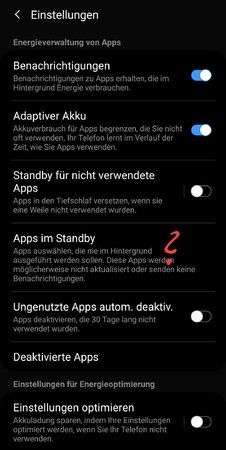

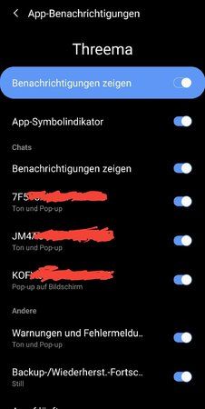

Als Ausnahme bei Akkuverbrauch optimieren erfasst und "fertig". Bin nicht sicher, ob Threema die Synchronisation benötigt um zu benachrichtigen (WhatsApp) braucht sie nicht). Habt ihr die vielleicht aus?
Mehr als eine Ausnahme beim Akku und darf mobile Daten unlimited hab ich auch nicht :confused2:
Sieht das bei Dir ähnlich oder anders aus?
Da sind bei mir alle Schalter auf "AN"
Relevant ist der Text unter meinen roten Markierungen.
Stimmt 1:1 überein

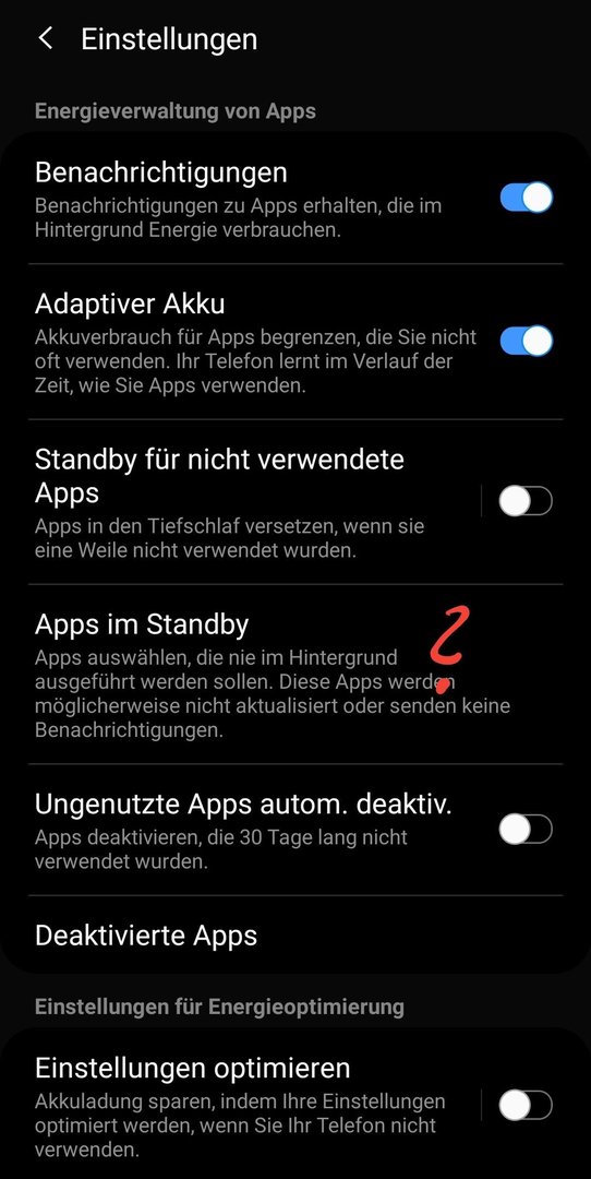

Apps im Standby ist bei mir leer.

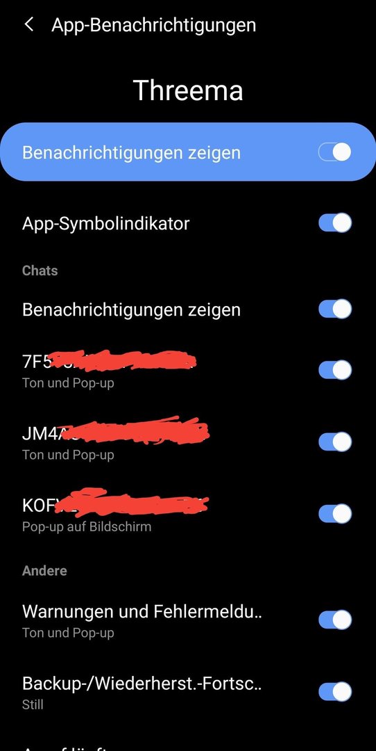

Was die Benachrichtigungseinstellungen angeht, das sieht bei mir ähnlich aber nicht identisch aus. Ton und Popup habe ich 5 mal und nicht 2 mal.
Was bedeuten denn die kryptischen Nummern?
