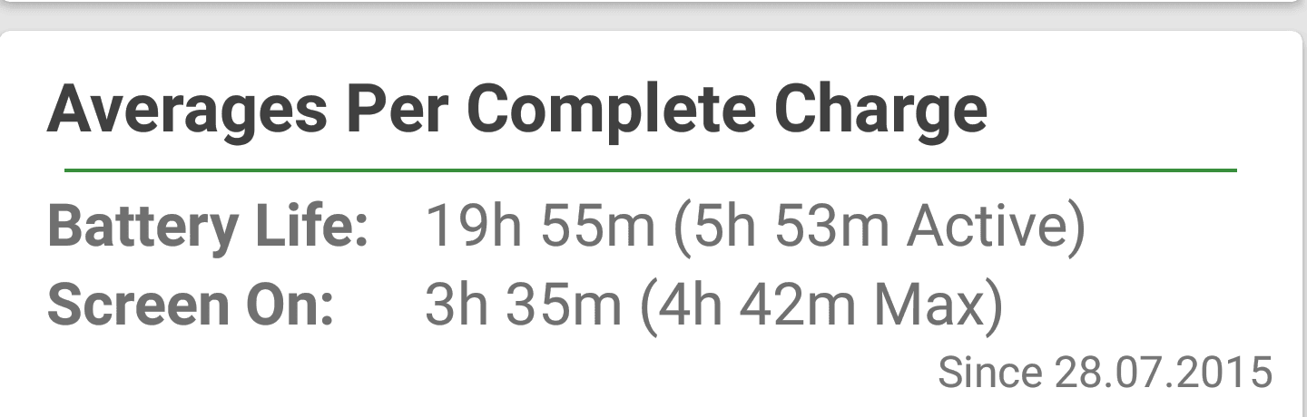

Ich fürchte, dass wir in Teilen aneinander vorbei denken... Mit meiner Akkulaufzeit bin ich zufrieden. Aber die Zeit, die das GNE mit eingeschaltetem Bildschirm schafft erscheint mir einfach zu kurz.
Siehe auch beigefügtes Bild. Akkulaufzeit fast 20 Stunden, aber Bildschirmlaufzeit im Schnitt seit über einem Jahr bei 3,5 Stunden. (aktuell nach diversen Optimierungen bei gut 4 Stunden)
Mein Edge "tiefschläft" regelmäßig, mein Flipcover heißt "Soft Lock Screen" und ich habe keine Apps, die im Hintergrund nennenswert Strom fressen. (Verliert über Nacht keine 2% Akku.)
Langer Worte kurze Zusammenfassung: 8-10 Stunden Nutzung mit einer Akkuladung verstehe (und habe) ich. Aber 8-10 Stunden laufender Bildschirm mit einer Akkuladung erscheint mir weiterhin unerreichbar...
Gruß von Taba

@Taba:
8-10 Stunden Bildschirm an wäre - mit der von hier voreingestellten Helligkeitsstufe - nicht möglich, einfach weil der Akku des GNE dafür nicht dimensioniert ist.
Das kann er nicht, das läßt sich ausrechnen. Schlußendlich "saugt" beim GNE nicht nur der Bildschirm alleine am Akku.
Ich habe gegenwärtig und absehbar nicht die Zeit, die von dir verwendete Kontroll App zu installieren und zu überprüfen, was diese App wie mißt und berechnet.
Vielleicht mißt sie Mist, smile, oder berechnet "Pi Schnauze" das ist bei etlichen dieser Apps so und ließe sich ggfls. mathematisch belegen.
Insgesamt tippe ich darauf, daß mit deinem GNE alles in Ordnung ist und es die Bildschirmleistung erbringt, die mit einem Original-Akku möglich ist.
Mir wäre ad hoc kein Smartphone bekannt, das bei adäquater Helligkeitseinstellung mit so großem Bildschirm 8-10 Studen Bildschirm an durchhält und noch alle Funktionen erfüllen kann, für die Smartphones hergenommen werden. Soweit meine 5ct dazu.
