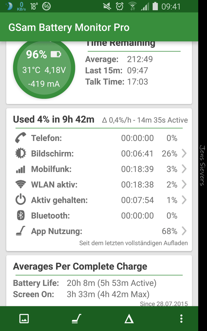

Bevor ich das angehe nochmal die Frage: Gibt es weitere EDGE-Nutzer hier mit für mich so unglaublich langen ScreenOn-Zeiten?
Taba, wenn du solche Überwachungsapps laufen läßt, sei dir bewußt, dass diese Dinger an sich nur dazu geeignet sind, die Akkulaufzeit zu verkürzen.
Android bringt solche Auswertungen selbst mit.
