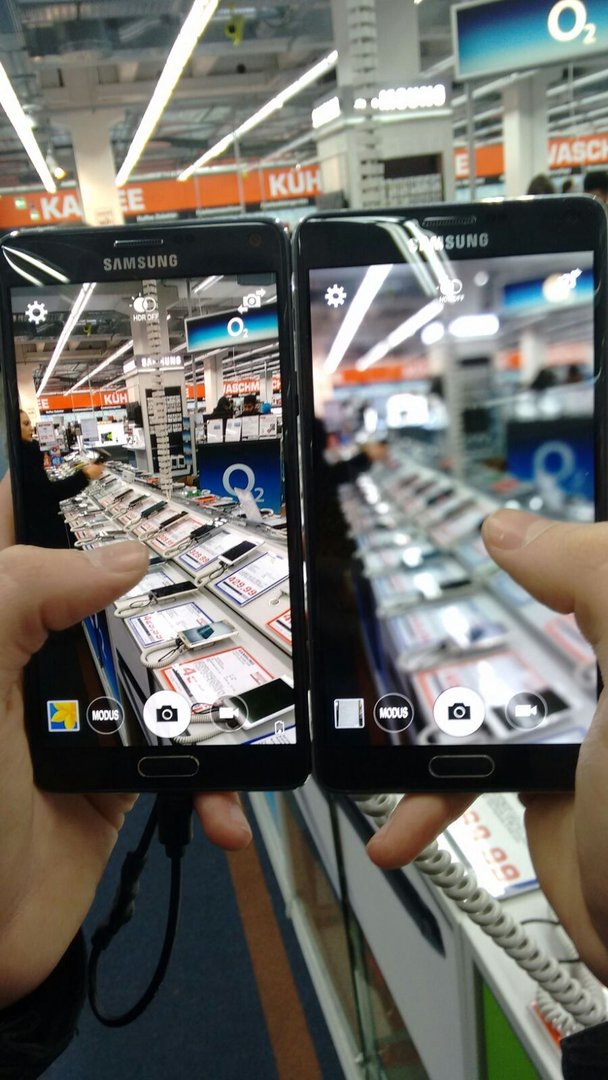

Wo seht ihr in der App wann das
Telefon produziert wurde ? Ich hab für ein Fuffi das Note 4 mit Displayschaden gekauft und das LCD gewechselt und meine Kamera sieht so aus...Links ist direkt aus dem Markt.. Extrembeispiel. Manchmal ist es natürlich besser. Nahe Objekte bekomme ich allerdings scharf.

Displayschaden heißt idR runter gefallen.
Durch den Fall bricht nicht nur das Display, die Erschütterung stellt eine Überbelastung für das gesamte Gerät dar.
Wenn schon ein "Bruchgerät" erworben wird, hätte neben Display ebenso das Kameramodul getauscht werden sollen. Neben der Überprüfung aller anderen Elemente auf ordnungsgemäße Funktion.
Die Kameraeinstellungen stimmen?
Also keine Einstellung auf Makrobereich oder Scharfstellung nur im (angezeigten) Focusbereich (weißes Quadrat)?
